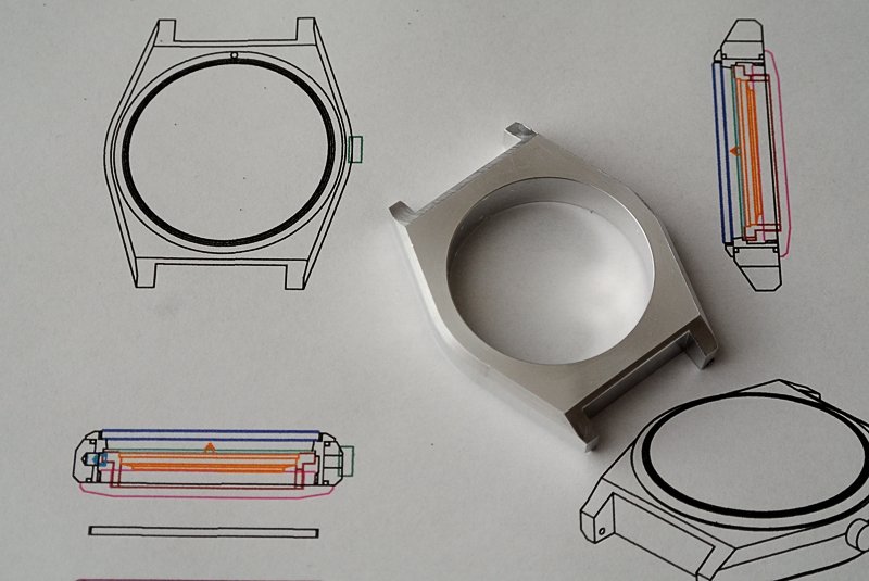

Tweede proefje is ook gereed. Een eerste kast module:
Ook hier weer heel veel van geleerd.

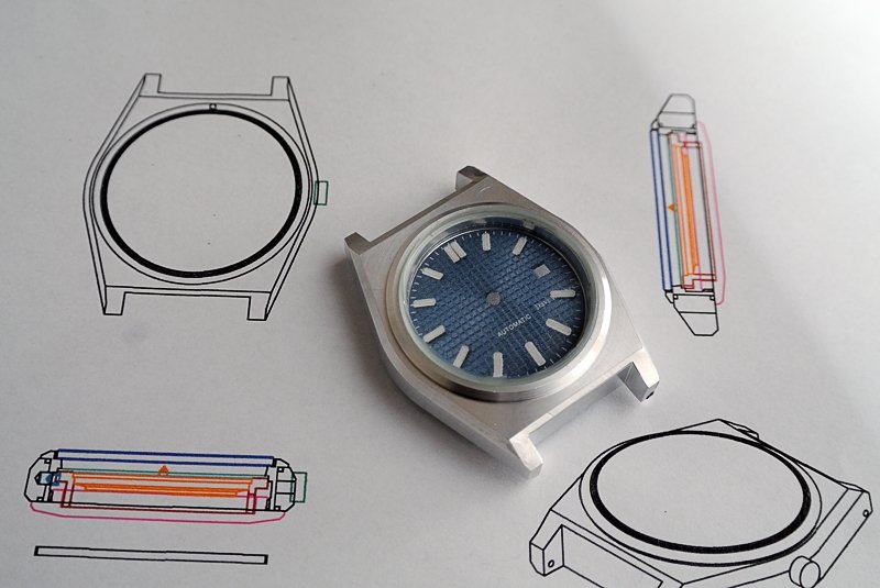

Gezamenlijk met de proef uurwerk module ziet het er zo uit:

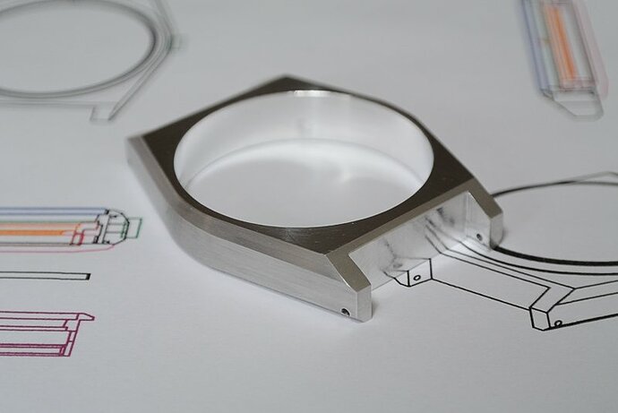

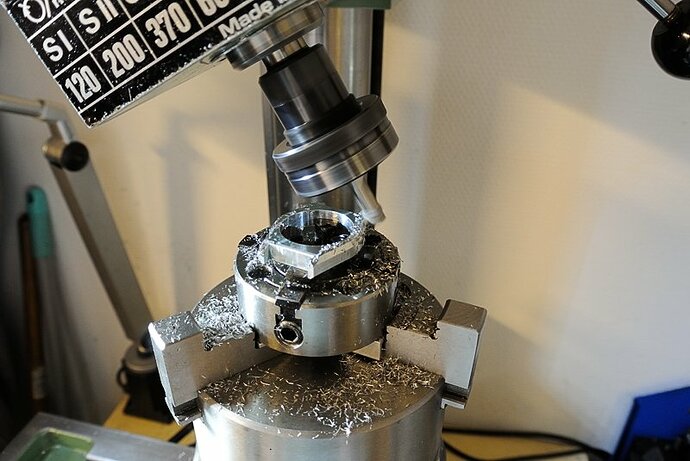

De uiteindelijke versie heeft een iets grotere wijzerplaat. Omdat ik geen CNC machines heb, moet ik alles met de hand aansturen. Vooral de facetten zijn een uitdaging.

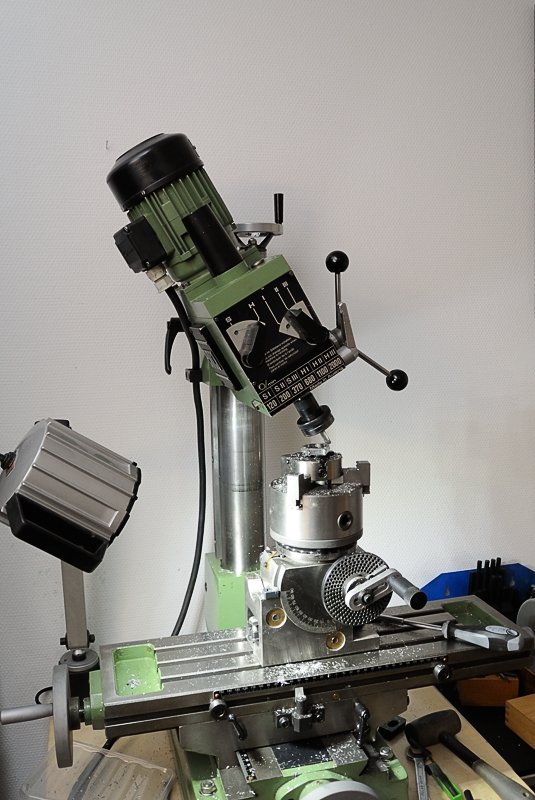

Dit is mijn productie opstelling:

Nou, in de keuken… Ik heb een kamer op de eerste etage ingeruimd als werkplaatsje. Ik zou het ook geen prutsen willen noemen. Er zitten best wel wat zorgvuldige ontwerp en productie uren in. Voor het uurwerkje neig ik naar een STP 1-11 of een NH35. De onderdelen voor een Seiko vind ik overigens wel duur (wijzerplaten, wijzers etc.)

De laatste dagen geprobeerd de facetten van het kastje te polijsten (brushstroke) zonder de scherpe lijnen te verprutsen. Dat is nog best lastig. Mijn brush stroke is nog niet heel regelmatig. Er lijken wat banden in te zitten. Toch eens kijken wat ik nog aan mijn polijsthulpmiddelen moet verbeteren.

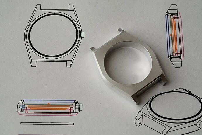

De proto movement module is nu klaar. Het linker onderdeel op de foto is een productie proefje. Hiermee heb ik het ontwerp geverifieerd en uiteindelijk een ontwerp aanpassing van de verschillende onderdelen doorgevoerd.
Ook de nylon opsluitring om het uurwerkje in de module te klemmen is gereed.
Nu nog het meest complexe deel, de kast module.

Op de wijzerplaat staat automatic ga je een automaat monteren want nu zit er een kwarts uurwerk in toch? en heb je dan rekening gehouden met de ander uurwerk maten?
Groeten Jeroen
Helaas kon ik deze wijzerplaat niet krijgen zonder het woord automatic erop. De proto is inderdaad een quartz. De definitieve wordt een automaat.
Het quartz uurwerkje is een 11.5’” afmeting net zoals een aantal gangbare automaatjes. Misschien moet ik alleen de uurwerk module enigszins aanpassen. Dat is het voordeel van een modulaire opzet.
Is de kast “glad” aan de binnenkant? Hoe ga je alles bevestiging?
Wel heel erg mooi gemaakt en ontworpen. Top hoor.
Edit. Laat maar ik zie het. Heel mooi bedacht. Een uurwerk module. In een kast/huls geschoven. Gebeurt dat vaker of is dat jouw idee?
Het zal vast eerder zijn toegepast. Voor mij is het vooral een praktische overweging. Mijn draaiwerk is best nauwkeurig. Het freeswerk iets minder. Met deze opzet zijn die twee grotendeels gescheiden. Mocht er bij het freeswerk iets misgaan dan hoef ik alleen de kastmodule opnieuw te maken.
