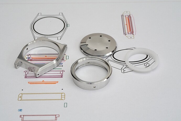

De kast module is ook bijna af. Nog een paar gaatjes boren voor de opwindstift en bandpennen en daarna nog afwerken en dan kan ik monteren.

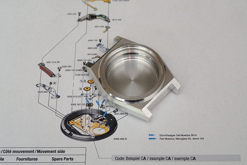

De onderdelen voor de proto zijn nu gereed en ik kan langzamerhand beginnen met monteren. De afwerking van de kast is toch wel veel werk en ik ben er nog niet helemaal tevreden mee. Ik realiseer me ook dat dit een aluminium exemplaar is en dat afwerking van het titanium exemplaar weer heel nieuwe uitdagingen geeft. Tot zover ben ik toch wel tevreden met het resultaat.

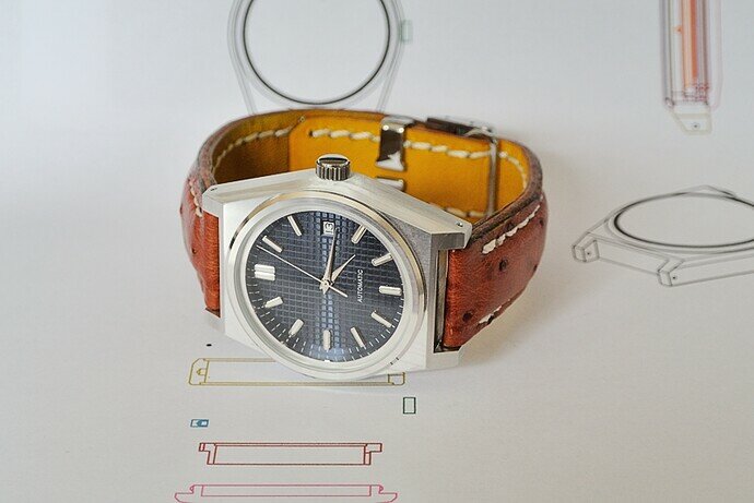

En de proto is gereed. De volgende stap is het maken van een nieuwe band. Dat wordt vermoedelijk een naturel kleur halslederen band hoewel ik deze struisvogel ook wel mooi vind (wel een beetje veel gedragen). Maar eerst een tijdje dragen om ervaring op te doen.
Verder ben ik nog op zoek naar een set witte wijzers met gatdiameters 1.2, 0.7 en 0.2mm. Die kan ik maar moeilijk vinden. Als iemand nog een tip heeft?

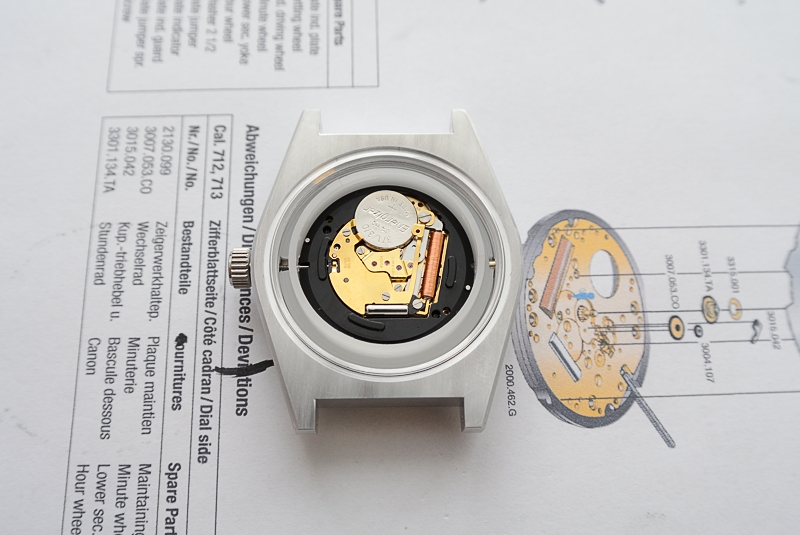

Het binnenwerk:
De voorkant:

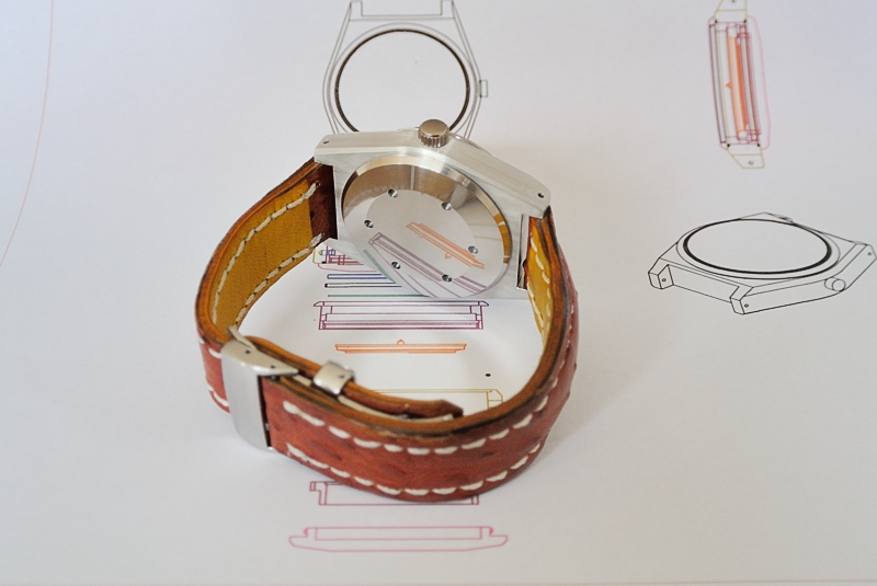

En de achterkant:
Prachtig resultaat met de bewerkte wijzerplaat in deze kleur. Stick of pencil wijzers zouden misschien beter passen als je ze kunt vinden.
Waarom lijkt het achterdeksel zo hoog als er een kwarts uurwerk inzit ??
Ik zoek al een tijdje maar vind weinig alternatieven. Het deksel is niet erg dik. Deels optisch bedrog denk ik
Hoe lang moeten ze zijn? Dan kijk ik wat ik heb

Het prototype is nu definitief gereed dankzij een mooie set wijzers die ik van Jeroen (@Jero1) kreeg.
Volgende week kan ik nog de waterdichtheid testen en dan voorlopig gebruiken onder verschillende omstandigheden om te kijken hoe robuust het geheel is.

Sportieve combinatie met deze nieuwe wijzers
