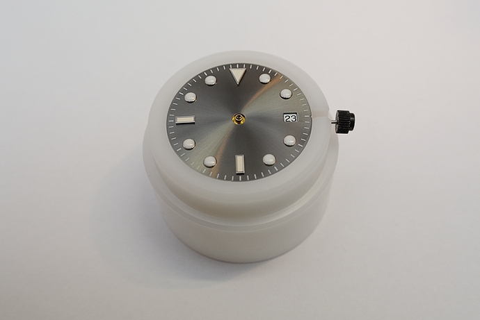

De eerste stapjes zijn gezet (een uurwerkhouder en montage van de wijzerplaat). Ik zal regelmatig een paar foto’s plaatsen van mijn vorderingen.

't grappige is… het eerste wat ik deed toen ik me met horloges ging bezighouden, was het maken van een uurwerkring.
ik heb er inmiddels een aantal in diverse maten.
je hebt aan de ene kant een holte voor de wijzerplaat, en aan de andere kant voor het uurwerkje?.. Slim ideetje!.. al heeft niet elke wijzerplaat dezelfde diameter… maar in jouw geval… ja… dan kan het wel…
Welk materiaal heb je gebruikt?. PA of POM?.
In beide kanten past ook een los uurwerkje zonder wijzerplaat. Hij is gemaakt van POM
POM…Mooi zo… PA is leuk, maar niet zo stabiel…neemt nog al wat vocht op, en dan kan ie gaan knellen… en POM verspaant veel lekkerder.
Je kunt van POM ook heel goed glaspakkingen draaien.

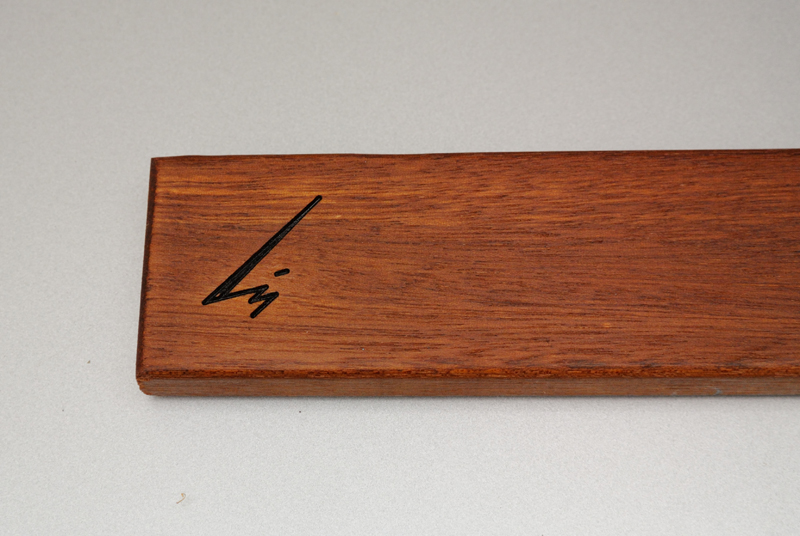

Omdat ik geen CNC freesbankje heb, moest ik mijn logo helaas wat stileren zodat er alleen rechte lijnen overblijven. Dit heb ik eerst maar eens in een stuk eikenhout gegraveerd. Ik heb gemerkt dat je zonder CNC bankje heel zorgvuldig moet zijn met coordinaten en hoekverdraaiingen. Dit is de derde poging.
. Hier ben ik wel teveden over. Volgende keer in aluminium en dan op schaal in het achterdeksel van het titanium kastje.
Ik vind “uitbesteden” een “vies woord” :), maar als je dit logo ook als DXF bestandje hebt, of een goede grote scherpe afbeelding, dan zou je kunnen overwegen om em te laten graveren.
Je zou dat bij een Lasergraveur kunnen laten doen, of… … laat ik eens gek doen… voor’n “kist bier” kriebel ik em er even in voor je…
Bedankt voor het aanbod Jan. Het zal je wel bekend voorkomen maar ik ga het toch eerst zelf proberen :grin:.
Metaal is geduldig!.. :slight_smile:
Zelf doen is wel lekkerder… 'k weet er alles van.
