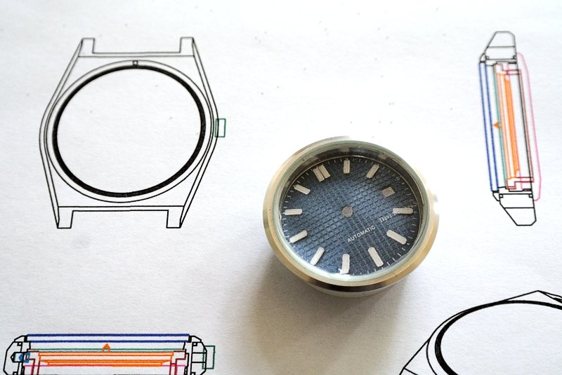

Omdat ik toch moet wachten op onderdelen (wijzerplaat, glas e.d.) heb ik alvast een proefje gedaan om te kijken of ik een glaspakking op de juiste maat kon produceren en hoe de afstand wijzerplaat tot glas er uitziet (genoeg diepte). Noodgedwongen heb ik gebruik gemaakt van een beschadigd glaasje dat ik nog had en van een papieren wijzerplaat. Hier heb ik toch al een aantal productielessen geleerd voor het uiteindelijke horloge.
Bovendien heb ik de afmetingen voor de uiteindelijke uurwerk module kunnen controleren. Het uurwerkje, wijzerplaat en glas komen in een aparte module die in een kast module kan worden gemonteerd. Zo kan ik naar believen de kast of de uurwerk module vervangen voor een andere.
De volgende stap is een eerste probeersel voor een kast module om de zien hoe de afmetingen er uitzien.
