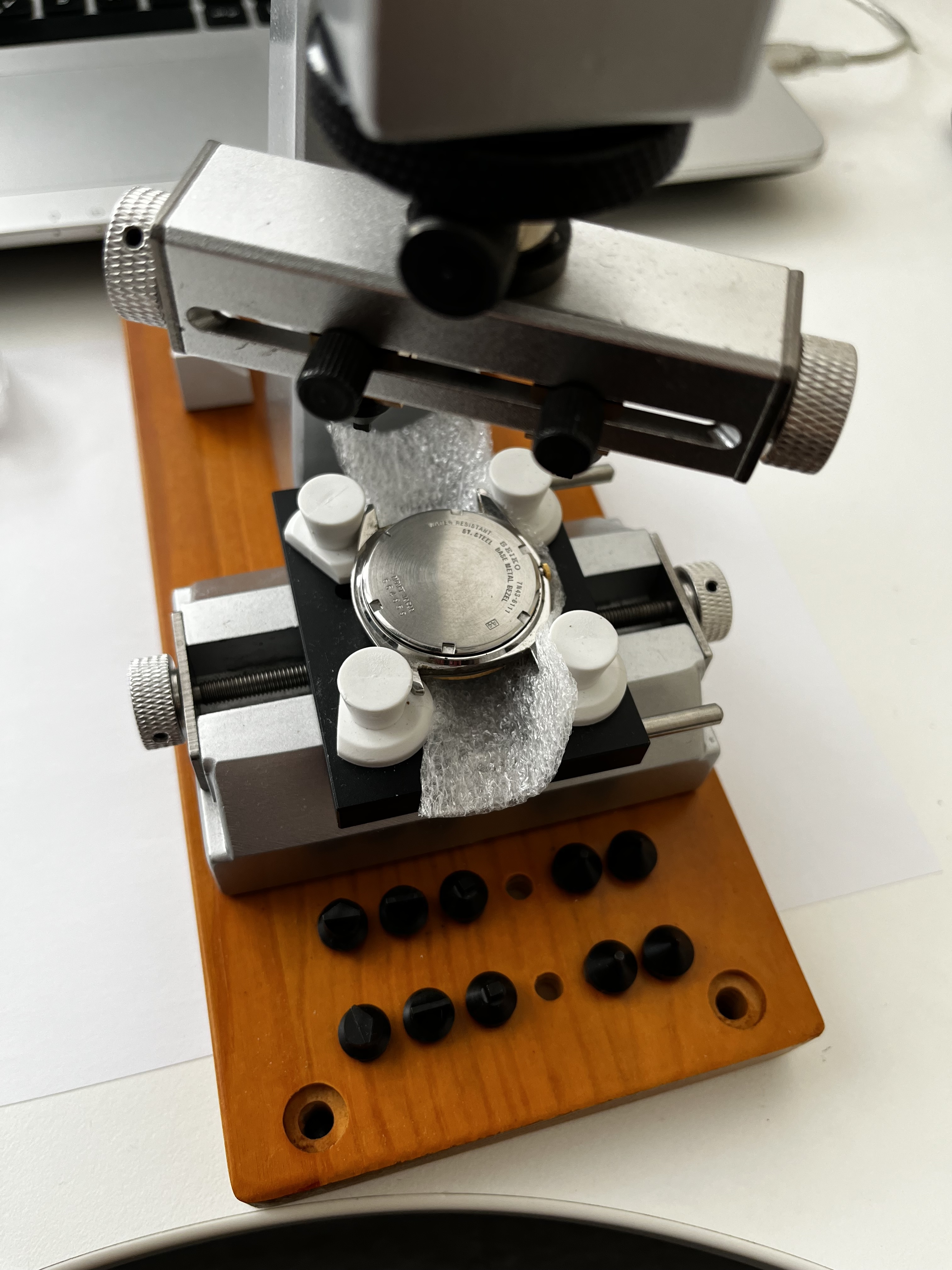

Ik gebruik deze voor een paar tientjes hier op hf overgenomen.
Hoe bevalt die? Dat ziet er verdacht veel uit als zo’n Chinese kloon. Zoiets als deze die ik had gevonden na bovenstaande opmerkingen.

Yes precies die heb ik ! Werkt als een zonnetje
Top, gaat die op de lijst voor de volgende bestelling bij Amazon! Bedankt :sunglasses:

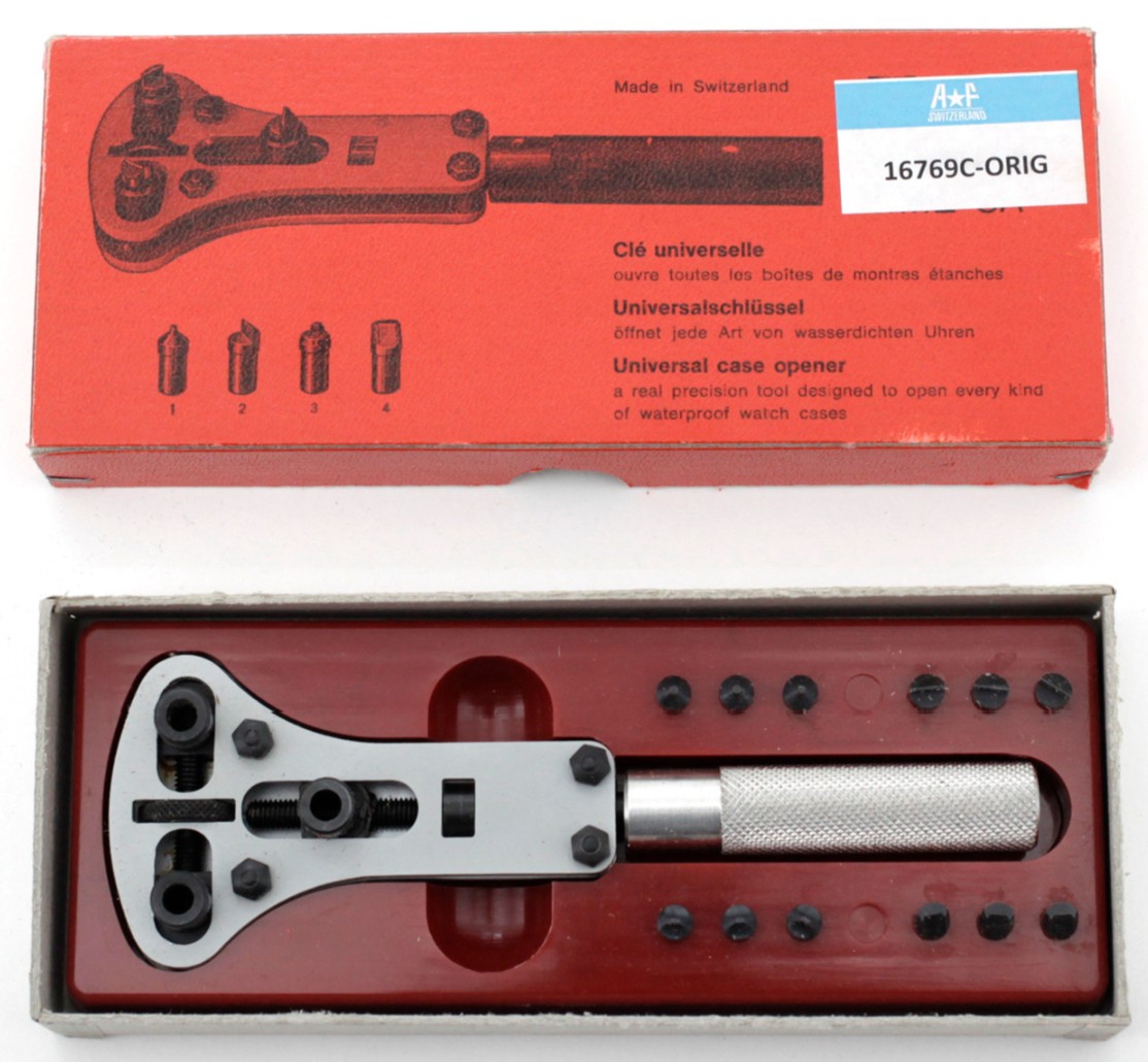

Ik heb een Jaxa (Zwitsers), ooit 2e hands gekocht op de Rikketik. Mechanisch is die stabiel, maar ik vind dat je alsnog goed moet opletten dat je niet uitschiet.
