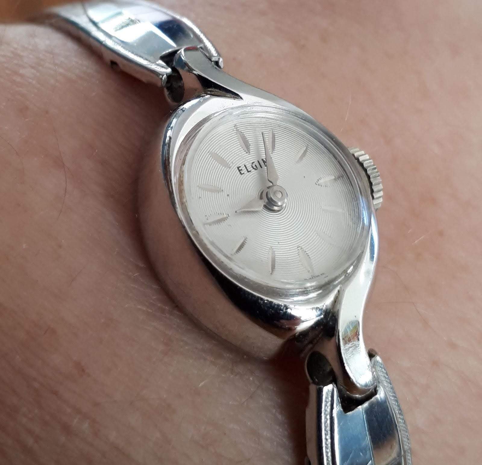

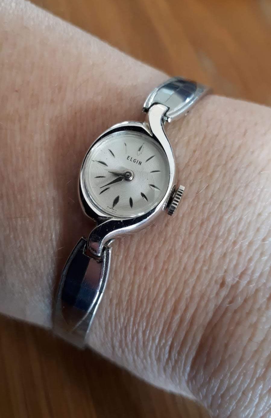

Klein kleiner kleinst… NA Elgin, dial ongeveer 12,5mm.

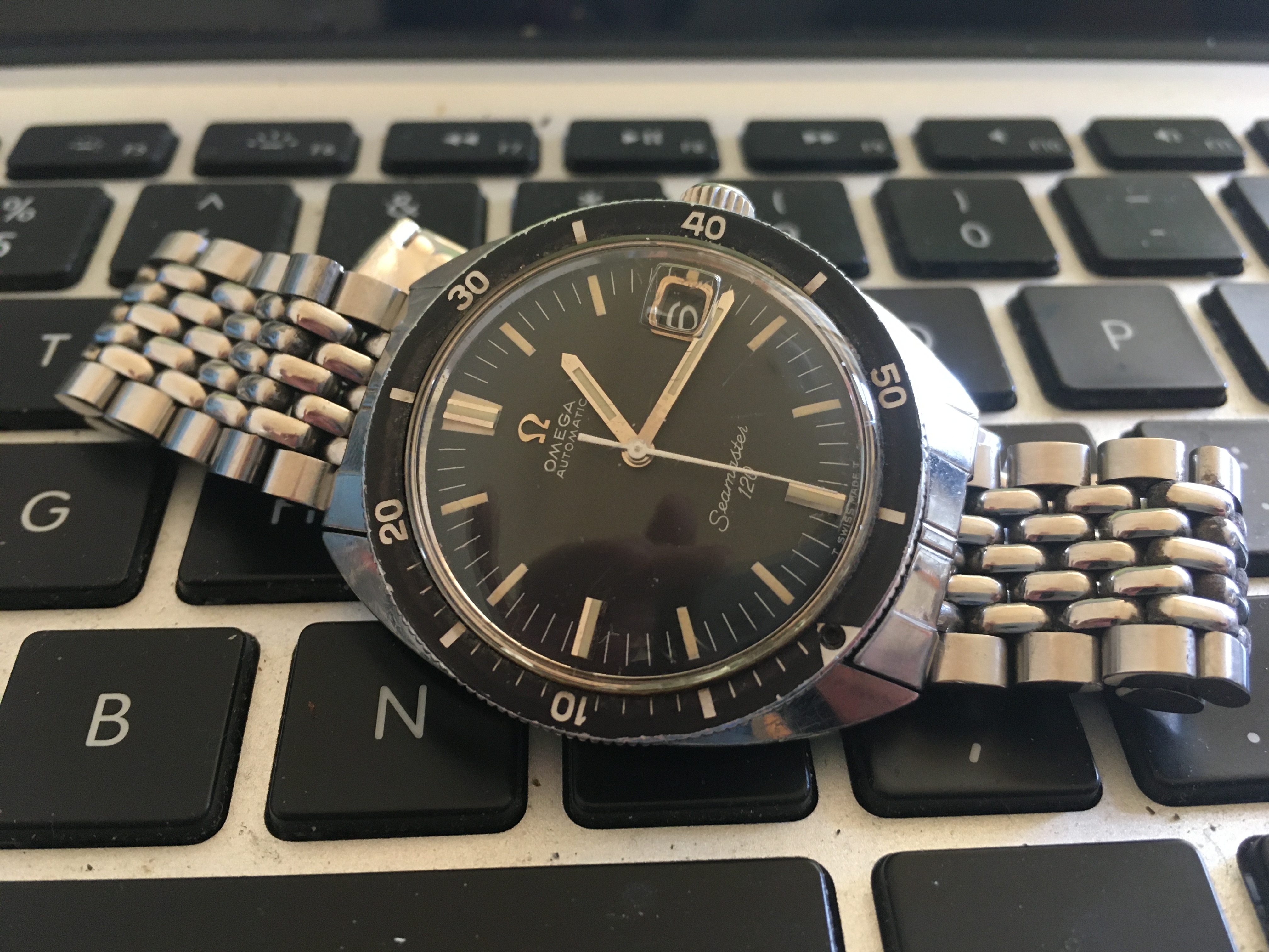

Foto’s zijn van vanmorgen, maar ik heb nog wel een beetje zorg… Hij loopt en lijkt ook de tijd te houden, maar af en toe staat ie zomaar stil.
Ik heb 'm even open gehad om een piepklein stofje aan de binnenkant van het glas weg te halen. Uurwerk met achterplaat komen makkelijk los van de voorkant. De achterplaat van het uurwerk af is me (nog) niet gelukt. Ik heb 'm dus weer dichtgeklikt en nu gaat 'ie dus af en toe zomaar stilstaan
Ik kan de tijd ook niet vooruit zetten, alleen achteruit, ik had de eerste keer al de kroon los in de hand
Verzetten gaat ook tamelijk zwaar trouwens… Weet iemand of het ‘normaal’ is dat 'ie niet vooruit kan, en misschien belangrijker: heeft er iemand suggesties op dummieniveau(?) om te kijken of 'ie wil blijven lopen? Op dit moment loopt 'ie trouwens wel weer, geen idee voor hoelang…
Ik denk dat de tiretteveer is gebroken
Mogelijk zit gewoon de kroon los op de stift. Bij vooruit verzetten van de tijd schroef je dan gewoon de kroon van de stift af. Moet dan alleen weer even vastgezet worden.
Dit staat overigens los van het feit dat hij slecht loopt.

Klinkt als een service beurt als je het mij vraagt…
