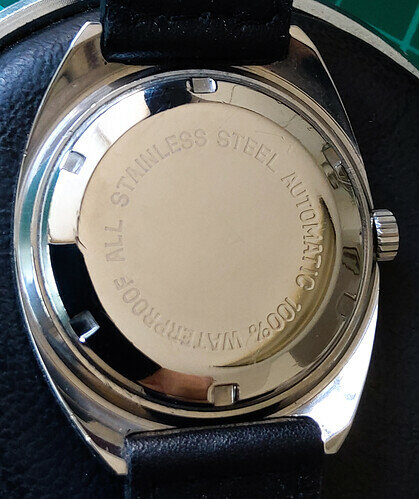

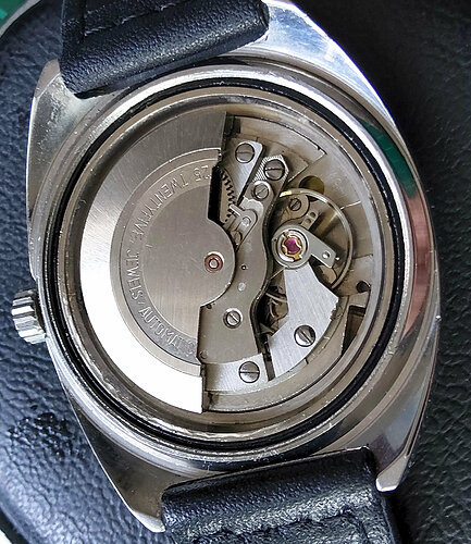

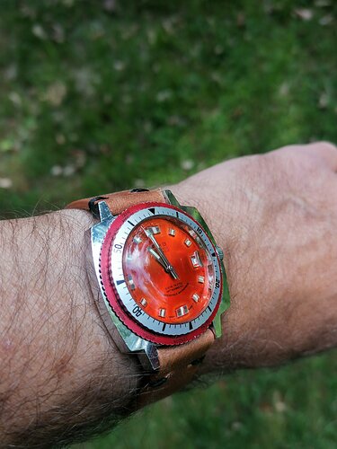

Ik had nog een horloge liggen dat niet meer liep en ik kreeg het niet open, want het schroefdeksel zat zo ontzettend vast. Ik heb een paar dagen geleden met goede superlijm een grote moer, sleutelwijdte 24, op het achterdeksel gelijmd en gisteren kon ik dan eindelijk het deksel loskrijgen. Het uurwerk was erg vervuild en de opwindstift zat vast in één positie.

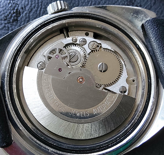

Ik heb het geheel uit elkaar gehaald, alles in de schoonmaakmachine gedaan, en weer gemonteerd en gesmeerd. Gelukkig was er niets kapot van dit Kasper horloge want het heeft een vrij zeldzaam in-house-movement, waarvan natuurlijk niks te vinden is. Het was nog even zweten toen er een klein speciaal veertje weg sprong, maar gelukkig heb ik het weer gevonden.

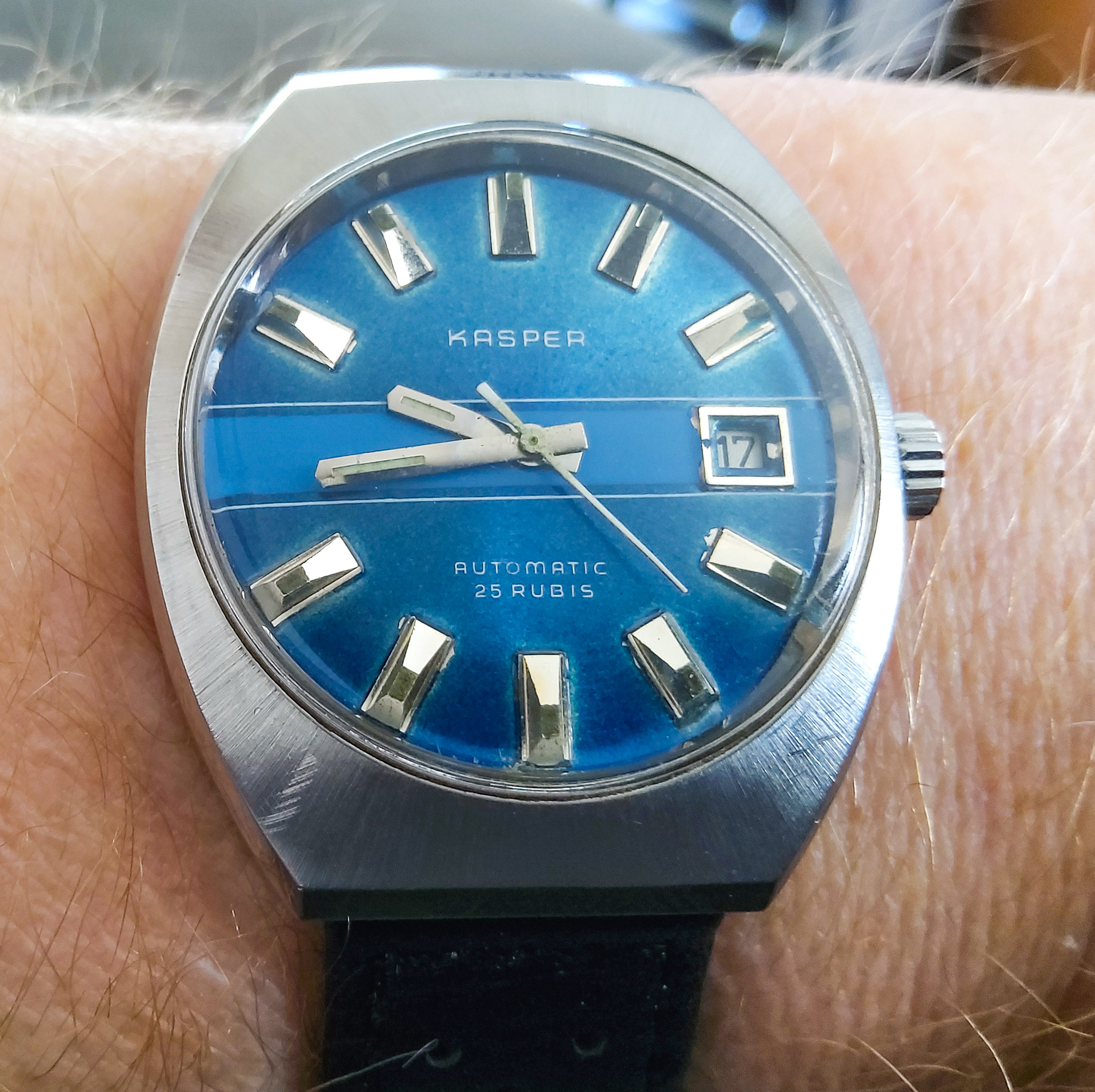

Het kaliber Kasper 1451 loopt nu mooi.
De moer is weer van het achterdeksel verwijderd, wat gemakkelijk gaat als je weet hoe.
Het merk Kasper kwam, zoals zo vele Duitse merken, uit Pforzheim. Begonnen in 1911 en het heeft geduurd tot ongeveer 1970.
Dat was het eerste waar ik aan dacht, hoe dan?
. In de vriezer oid?
Mooie reanimatie gedaan, de Kasper is het waard.
Nee het gaat gemakkelijk. De moer kun je wel draaien en dan kan ie veel kracht overbrengen, maar als je een mesje tussen moer en achterdeksel zet dan hoef je zeer weinig kracht te zetten om de moer los te krijgen. Beetje poetsen van achterdeksel om het beetje achtergebleven lijm te verwijderen en klaar
Dat klinkt eenvoudiger dan ik dacht. Mooi gedaan hoor. Heb je een foto van onder de kap? Ben benieuwd hoe deze 25 steens er nu uitziet
Zou dat ook willen kunnen zeg!
Er waren al meer pogingen gedaan om deze Rikketik vondst open te krijgen, maar met een klein beetje polijsten is de achterdeksel weer redelijk toonbaar. Van mijn gelijmde moer is niets meer te zien.

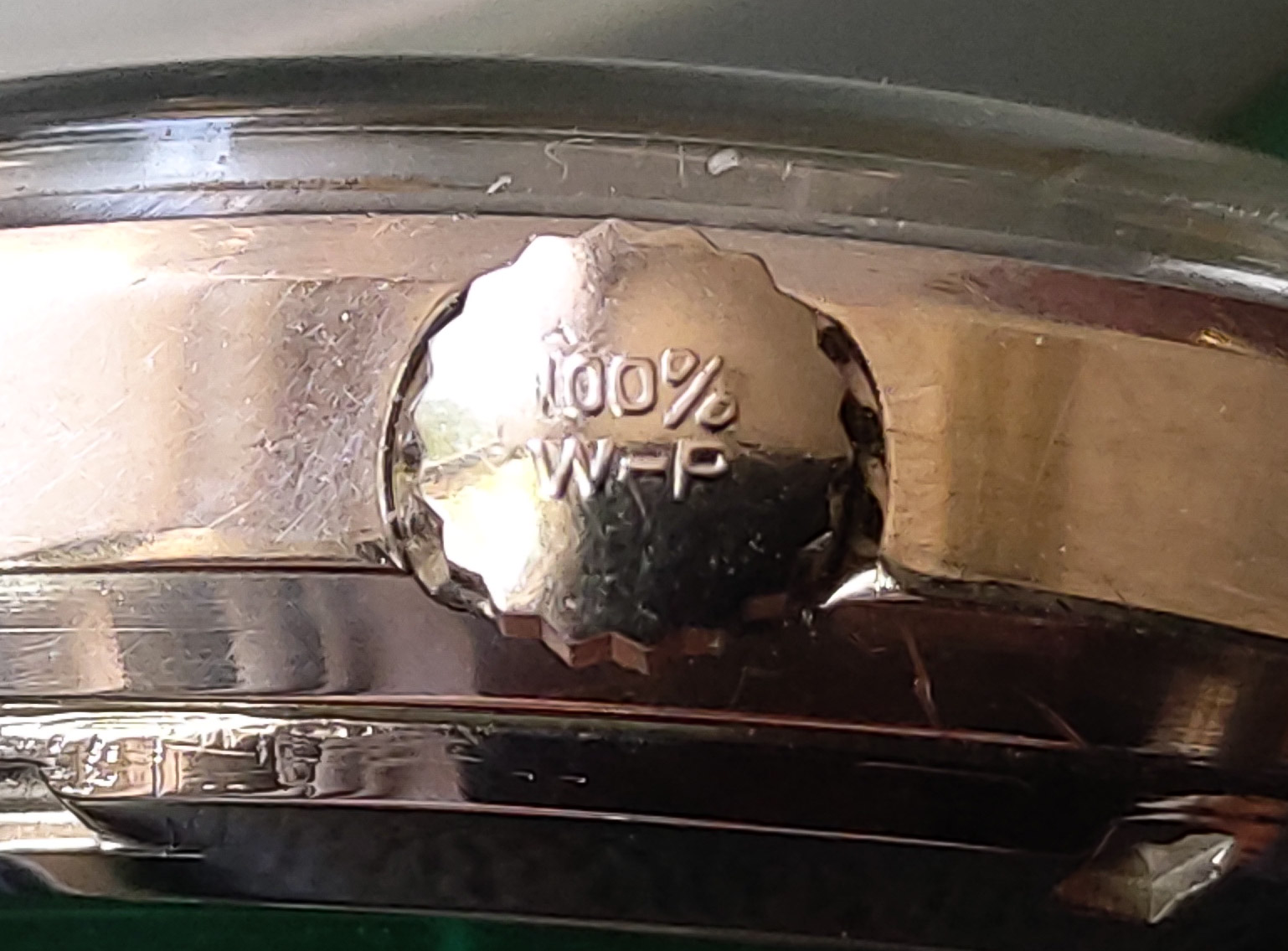

En de kroon…100% waterproof.
. De kroon wel, ja.
