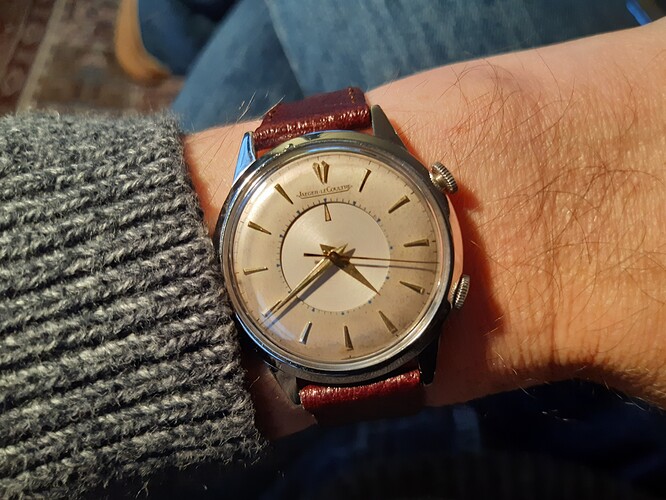

Wooow deze had mijn vader vroeger om. Hij heeft hem nog maar werkt niet meer! Gaaf om te zien.
