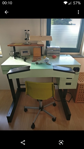

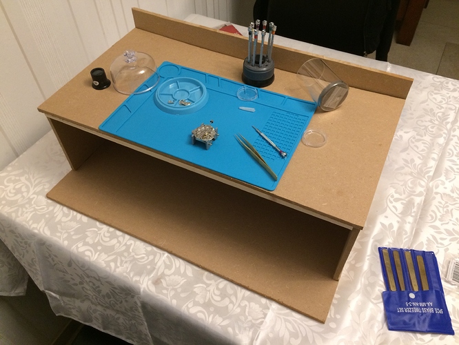

Zojuist de testversie van een mini-werkbank getest. Het werk best lekker, maar je mist de armsteunen inderdaad @Arie_Kabaalstra. Daar moet ik dus nog wat op bedenken, want die zouden lelijk in de weg komen van de lades. Dus wat voor type armsteunen en hoe ga ik ze monteren (en demontabel houden)? Vragen voor iteratie 2.
Bij Arie zijn ze ook nog verstelbaar in schuinte zie ik,En ze scharnieren aan het werkblad, Niet simpel hoor.
om dat een beetje fatsoenlijk te maken, het moet ook nog een beetje stevig zijn dat het niet wiebelt.
Misschien kan er er iets aan fabriceren waar je je armen op kan leggen, wat een beetje lijkt op mijn werktafel. Dat heeft een groot blad, maar het uiteindelijke werkdeel is zo groot als een werkmatje. En met vaste armsteunen. Werkt perfect. Misschien als losse delen die je er tegenaan kan vastmaken?
Ik heb wel eerder van die ā€œopzet-werkbankjesā€ gezien, en de armsteunen zijn altijd lastig… als je ze er vast aan monteerd wordt het geheel zomaar minimaal een halve meter breder, en je wilt eigenlijk iets hebben wat je na gebruik in de kast kan zetten.
dan zou je iets moeten verzinnen met afneembare armsteunen, iets met een vaste hoek zou dan het makkelijkst zijn.
nu ik er zo over nadenk: als je een kistje van Beukenhout maakt, dan kun je daar ā€œRampa moerenā€ in draaien, dit zijn moeren met Metrische draad aan de binnenkant, en ā€œhoutdraadā€ aan de buitenkant… eenmaal in het hout gedraaid heb je een degelijke moer in het hout zitten waar je metrische bouten in kan draaien.
2 vleugelbouten zouden voldoende moeten zijn om een armsteun te bevestigen…
ik ga 't even aan de binnenkant van mijn ogen bekijken…
bij jouw werkbank zitten ze recht, en het nadeel daarvan is dat je eigenlijk automatisch altijd op het randje van je werkbank aan het werk bent… op aangeven van een klant heb ik de hoek van de armsteunen vergroot bij de overgang van de Mk IV naar de Mk V werkbank.
