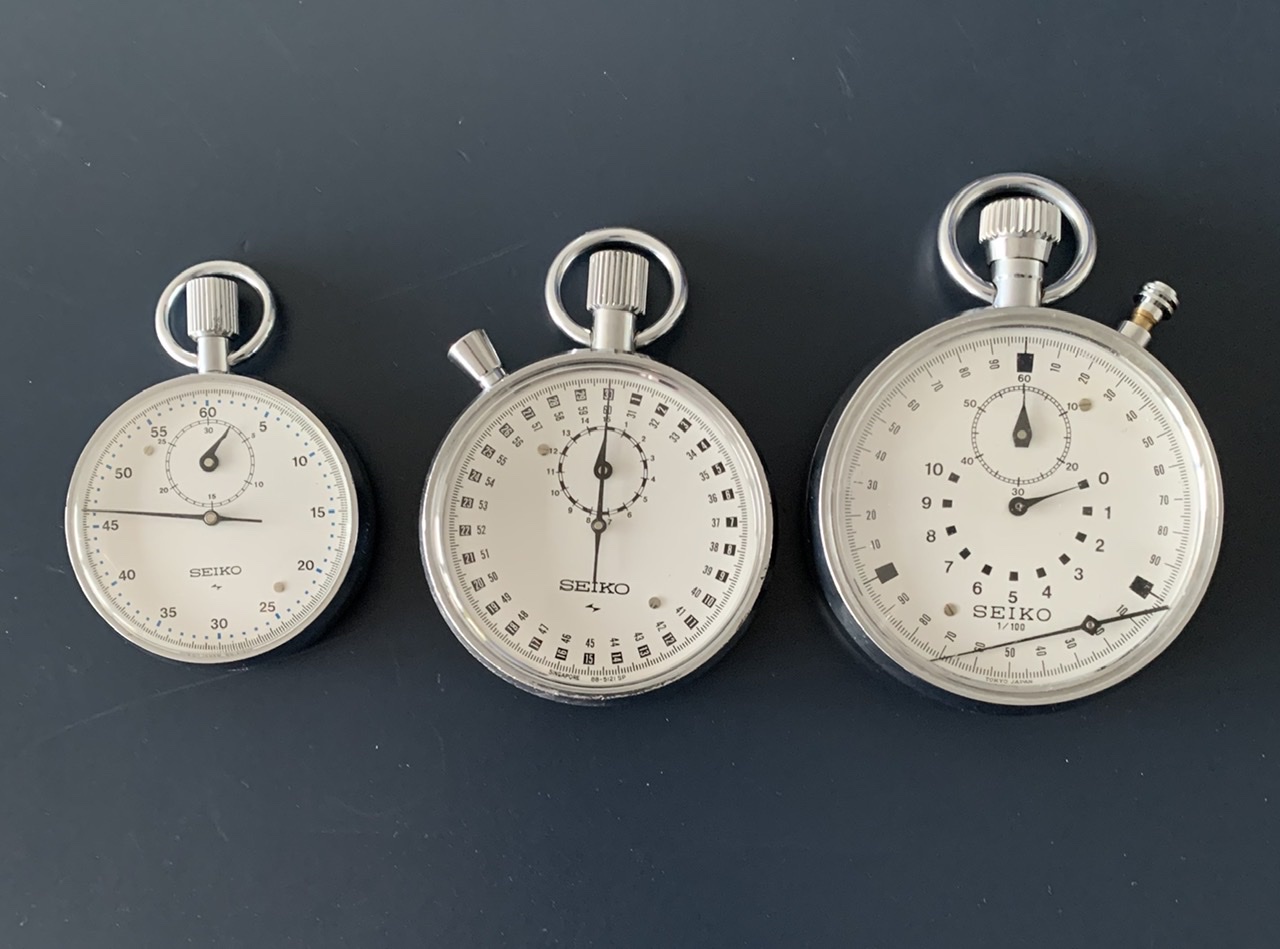

Haha, ja daar had ik natuurlijk ook aan gedacht. Ben bang dat het hier om een zeer specifiek ding gaat. Dit asje draait binnen in de as van de minutenwijzer (die hebben de meeste stopwatches niet centraal meedraaien, maar op een subdial). Hij is daarmee erg dun en erg lang. Dat laatste zou ook zomaar in de hand kunnen worden gewerkt door de loutere omvang van het uurwerk. Het is echt aanmerkelijk groter dan mijn 88ST (1/10), dus ik vermoed dat het hele tandrad/as-ensemble sowieso wel een slagje groter zal zijn dan in de meer reguliere stopwatches. De beste kanshebber zou een andere 89ST zijn, zoals een 8921 (1/10), denk ik. Maar ja, die zijn bijna net zo zeldzaam als de 8941. Bovendien wil je die ook weer niet opofferen…
Even om het verschil in grootte te illustreren:
Links een 88-5011 (1/5sec), midden een 88-5061 (1/10sec) en rechts het zorgenkind…
