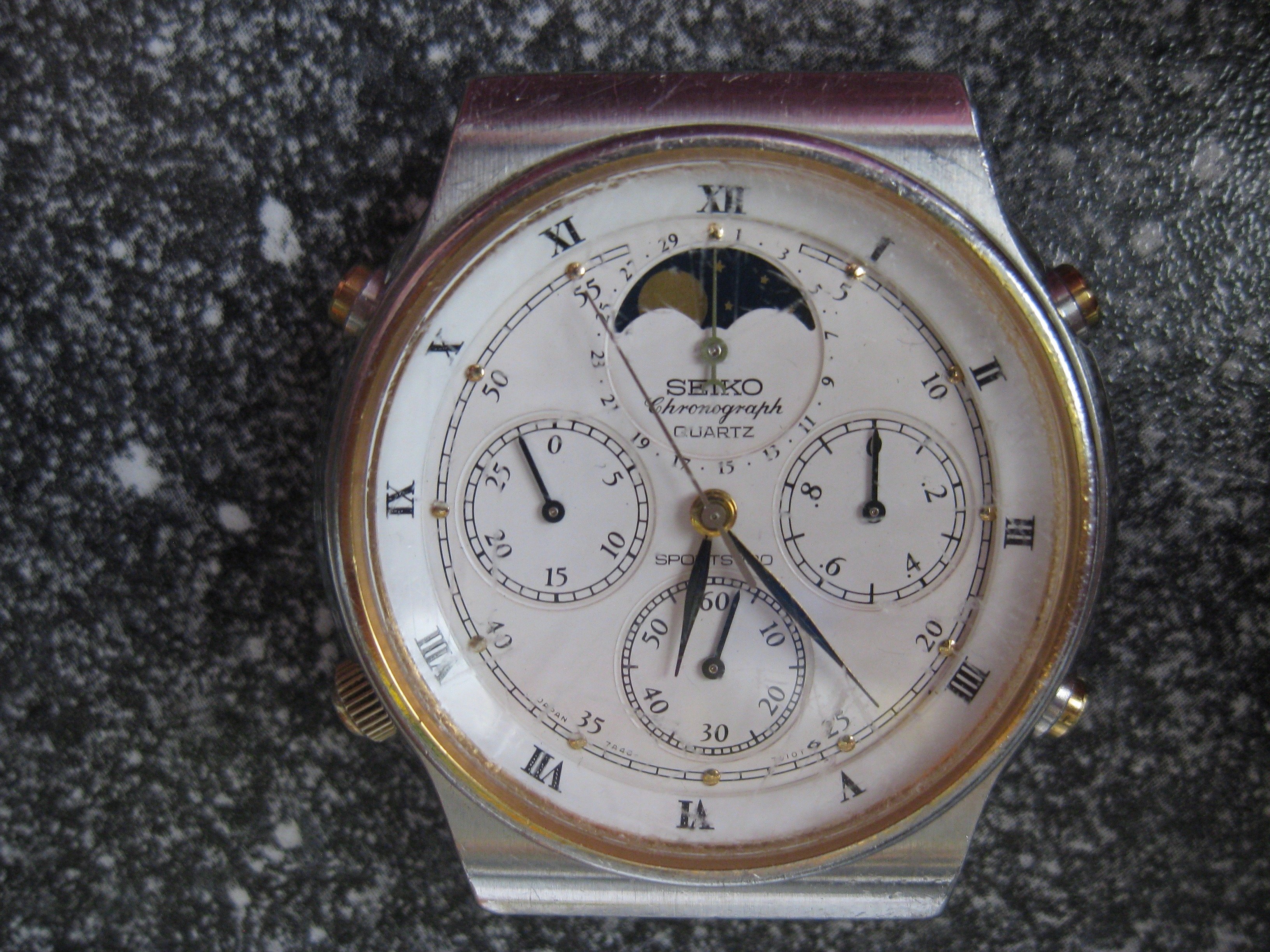

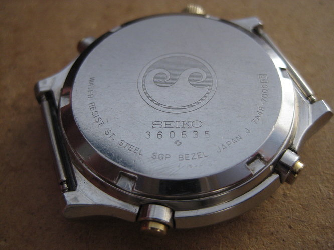

Hi mede forumleden, dit horloge heb ik vroeger ong 1984 gekocht en aan mijn vader cadeau gedaan. Licht al jaren stil en loopt niet, zonde om weg te doen. Wil hem best wel weer in topconditie hebben, nieuw glas en revisie. Weten jullie iemand die dat wil en /of kan, een vuurwerkhersteller of een lid. Ik zie jullie reactie’s wel, alvast bedankt en een mooie tijd

Hier zou ik eerder zoeken naar een vervangingsuurwerk, deze uurwerken zijn veel te complex om een beetje rendabel te laten servicen. Daar zijn ze ook niet eens op ontworpen. Even kast openwippen om het uurwerk-calibernummer te traceren.
Cal. 7A48 staat ook op de achterkant
Jawel, geheel metalen en te servicen uurwerken deze. Deze eerste generatie quartz chrono’s is echt top.
