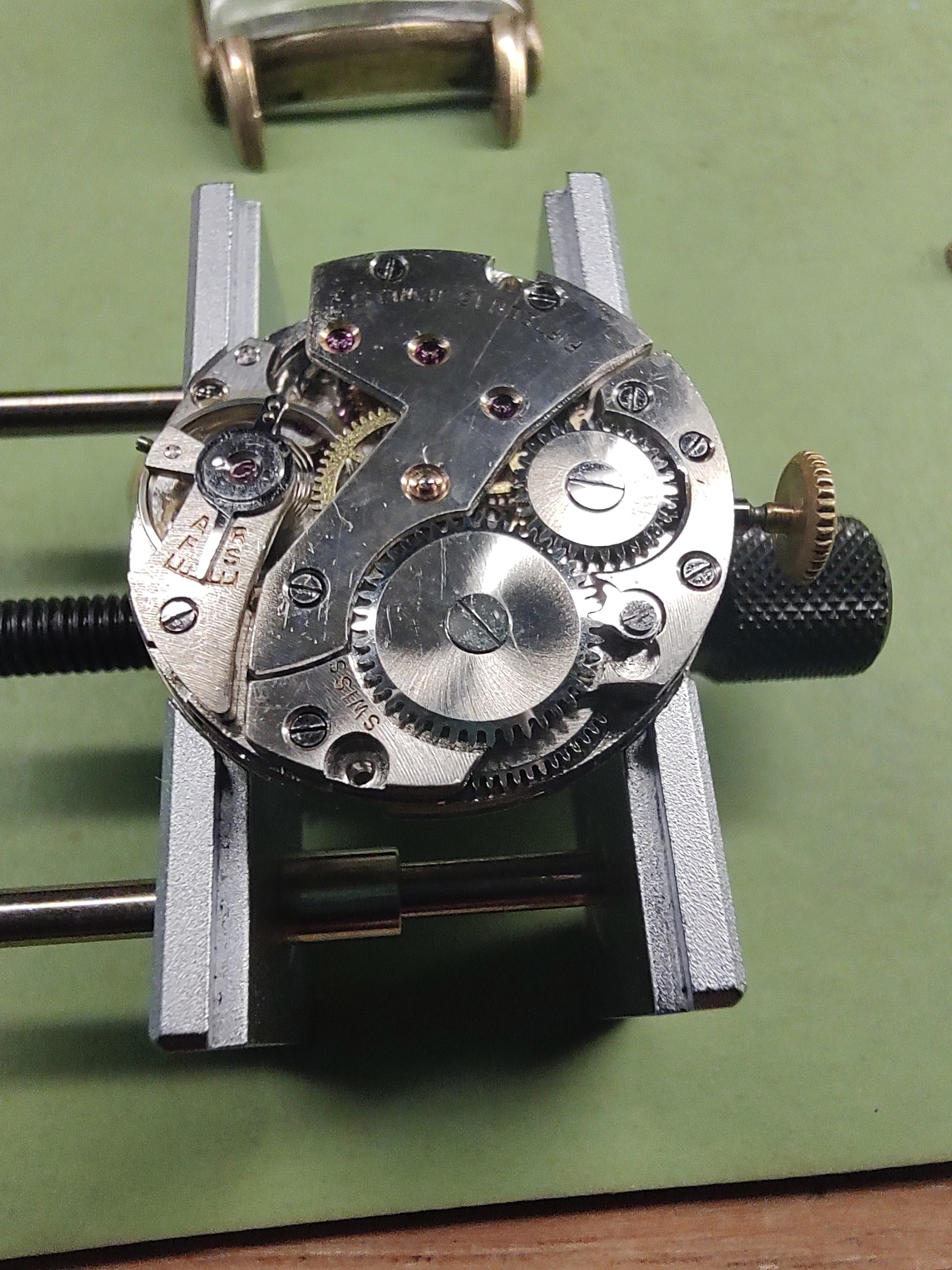

Wie kent dit Caliber?
Deze kringloop vondst heb ik vanmiddag gevonden en maar meteen geserviced.
Behalve een forse beat error, waar ik nog niks aan durf te doen, loopt hij weer prima.
Ik heb geen onderdelen nodig, maar wil toch graag weten welk fabrikaat dit is…

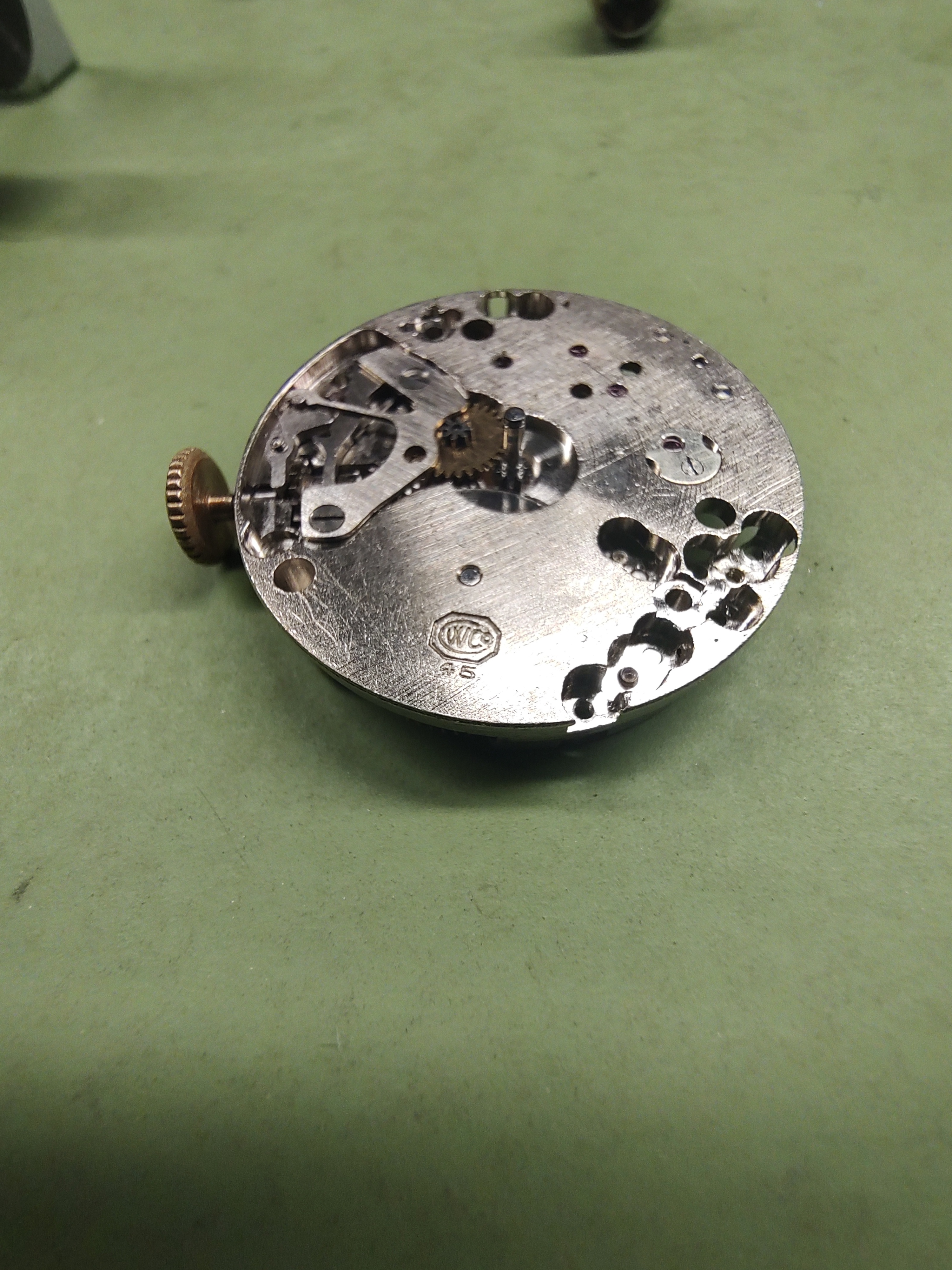

Het logootje zegt W company of CWc
Geen BWC. Het lijkt veel op cupillard, maar ja, ze lijken allemaal op elkaar in die periode (1945?)
Is er iemand die het herkent?
Alvast bedankt!!!

Ik heb nu een probleem met de balans. Opeens is er teveel speling waardoor hij alleen nog maar rechtop loopt.
Ik heb de tappen goed bekeken, geen probleem daar.
Waar kan die speling opeens vandaan komen?
Hij liep eerst wel ondersteboven?!
Dankjewel voor die info. Lekker onbekend merk, inderdaad…
Zit het shocksysteem goed?
Zit de balanskloof goed vast?
Geen shocksysteem. Kloof heb ik tig keer vastgezet…
Was net de foto aan het terugkijken, geen bv shocksysteem idd.
Heb je het wel gesmeerd?
Ja, met een automaat…
Misschien heb je speling op het anker.
Kan er een steentje uit de balans kloof gevallen zijn?
Dat zou je moeten zien, als die ontbreekt
Het anker? Van het échappement?
Ja.
Check eens of de ankerkloof goed vast zit en dat het anker soepel loopt zonder verticale speling
Ik kan de balans zien en voelen dalen. Wel een mm speling opeens. Ik snap niet hoe dat kan. Het anker werkt prima…
Misschien dat een lagersteentje los zit en dat die weer naar de juiste hoogte moet worden geperst.
Ben een beetje aan het raden, zou het verder ook niet weten… :slightly_frowning_face:
Ja zoiets. Ik ga morgen weer puzzelen! Bedankt voor alle hulp!
