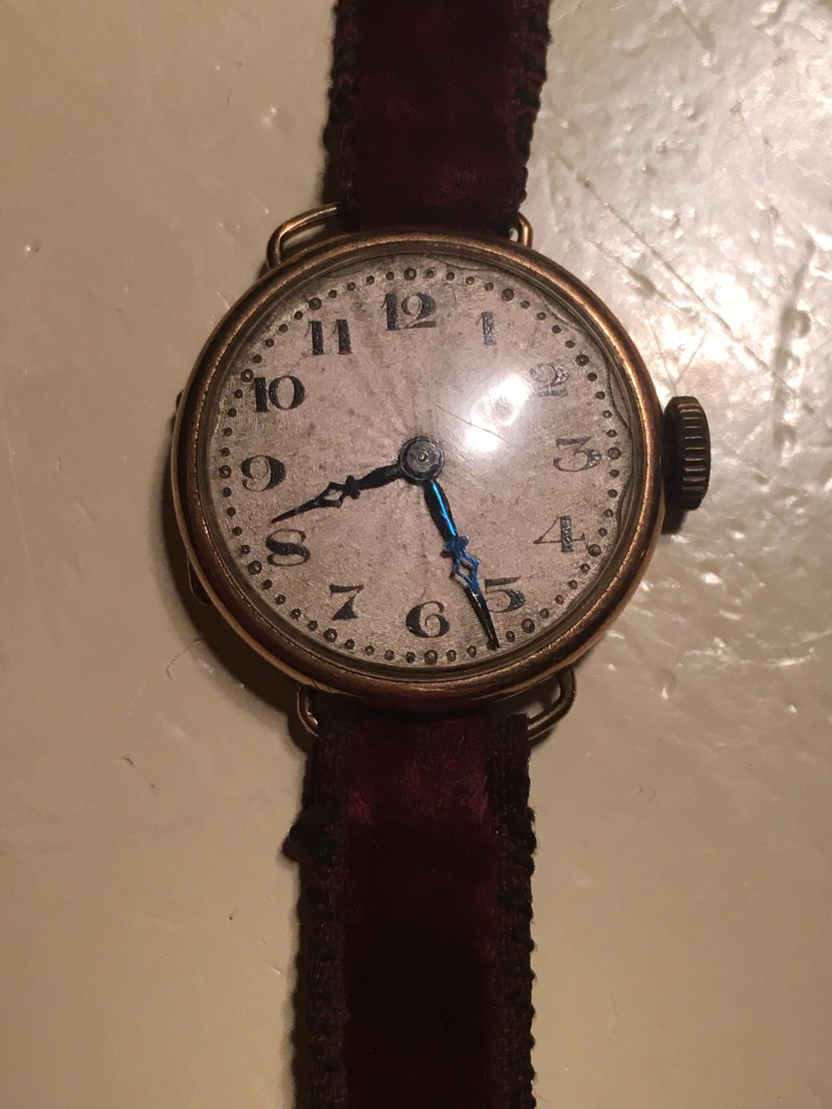

Mijn schoonmoeder heeft ooit dit horloge gekregen van haar stiefmoeder. Is er iemand die wellicht meer weet van haar herkomst? (Ik bedoel het horloge natuurlijk)

Is dit geen zakhorloge geweest? Die werden wel vaker tot polshorloge omgebouwd
Zo te zien 9k goud.

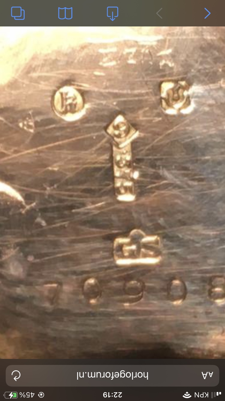

Staat daar nou GS boven het serienummer?
Hahaha!
@Snellejelle dank je voor je reactie. Nee denk het niet. Het heeft een diameter van 17mm (zonder kroon)
Ja GS klopt! Goed gezien.

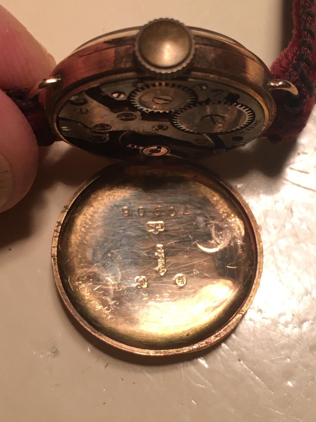

Het schemerende achterdeksel wijst volgens mij ook op omgebouwd zakhorloge, maar wel origineel uit die tijd, dus gaaf!

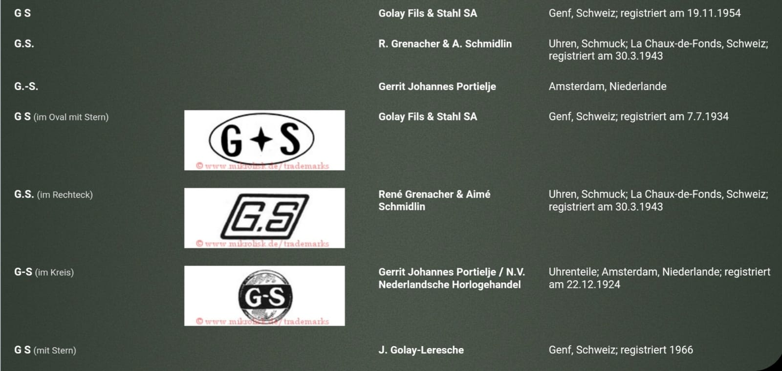

Logo en font zie ik niet terug bij Mikrolisk.
Golay & Stahl ? Na 1934 ?

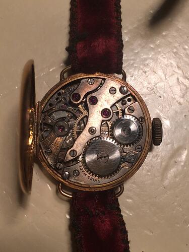

Als iemand het loopwerk herkent is vaak wel het bouwjaar te schatten.
De diameter is te klein voor een zakhorloge maar wie weet waren er ook dameszakhorloges.
Schemerende = scharnierende

En idd lijkt een omgebouwd zakhorloge.

Je kan het op meerder manieren interpreteren vind ik.
GS
Gis, door het rondje erboven wat het puntje van een i kan zijn. Maar het lijkt meer op GAS, omdat het tweede teken een soort ‘oogje’ lijkt te hebben. En als laatste zou het zelfs een ampersand (&) kunnen zijn wat G&S maakt.
Leuk dit speuren!
Tot zo ver onderstaande, eens kijken of we nog meer vinden kunnen.
Sowieso zit de kroon op 3 uur. Bij pocket watches vaak op 12 of 6, maar toch lijkt het een pochet te zijn geweest.
Wat lijken we te kunnen zien:
  • K U
  • 9
  • 375
  • GJS
  • 70908
GJS betekend;
Gold Jewel Settings
The jewels in the watch movement use settings (the metal sleeve that holds the jewel in place) made of gold as opposed to a less-expensive or less-luminous material.

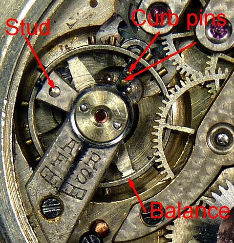

In de kast staat:
  • Swiss Made
  • A R
  • F S
