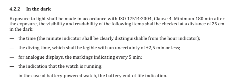

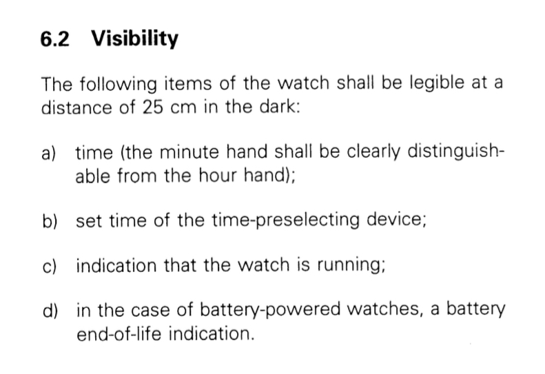

Nou heb ik wel een idee, en dat is dat het iets met de conformiteit aan de ISO 6425 duik-standaard te maken heeft. Die vermeld onder ‘visibility’ namelijk: “In the darkness, after exposure to light for 180 minutes (in accordance with ISO 17514) and checked at a distance of 25cm, the time, the diving time, five-minute markings, running indicator, and end-of-life indication (in case of battery operation) should be clearly visible.”

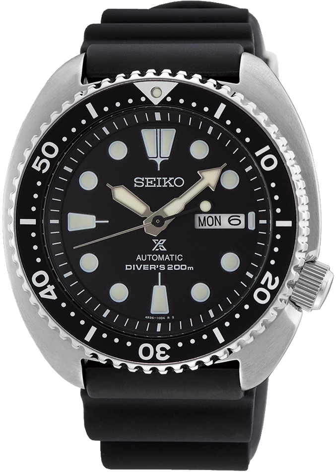

Als er geen lume-index op 3 is, mist er een 5-minute marking, en zou het horloge niet aan de ISO 6425 standaard voldoen. Het interessante is echter dat de meeste vintage Seiko’s, zoals de 6105, 6306, de meeste 6309 (alleen de latere 6309 en opvolger 7002 wel), en zelfs de recentere SKX007 en SRP777 deze lume-stip niet hebben. Ook de professionele Tuna’s niet. Grappig, want dat zou inhouden dat Seiko duikhorloges nooit aan de ISO 6425 standaard hebben voldaan (terwijl Seiko dat hier en daar dat wel vermelde).

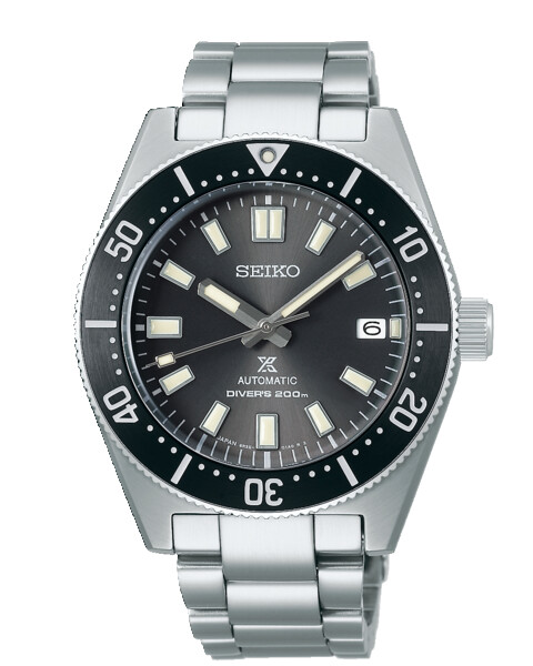

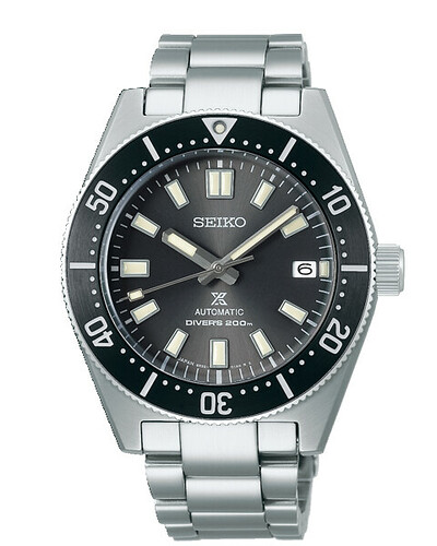

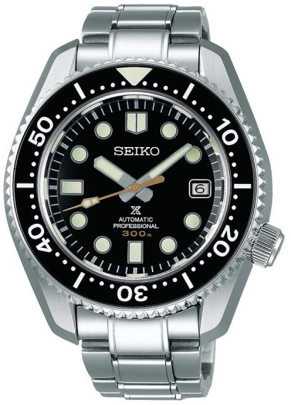

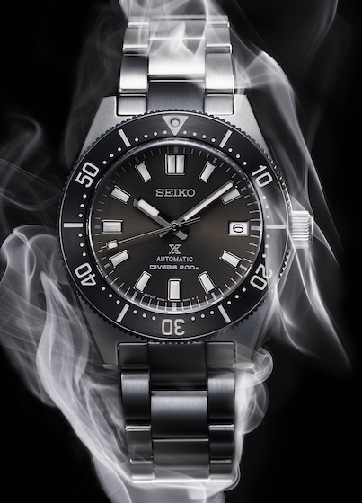

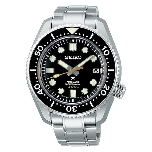

Tot voor kort dus. De SRP777 - nu SRPE92 - heeft de lume-stip op drie gekregen, de SPB143 heeft ineens een lume-stip op 3, de SLA’s, en zelfs de illustere MM300 heeft inmiddels de stip naast het datumvenster.
Behalve dat ik het met lume-stip op 3 minder mooi vind, is het dus historisch gezien ook minder correct; Seiko heeft het nooit gehad, en de huidige ‘heritage’ modellen wel. Dus ik hoop dat Seiko er een goede reden voor heeft

Door de nieuwe ISO-norm voor duikers is het verplicht om ook een lume pip op de 3 te hebben.
Hi Gerard, de ISO standaard is aangepast . De markings op 5 minuten eis bestond nog niet in de vorige versie (https://www.iso.org/obp/ui#iso:std:iso:17514:ed-1:en) en toen die werd toegevoegd is Seiko de wijzerplaten aan gaan passen.
De laatste vernieuwing van ISO 6425 was in 2018. Ik heb niet kunnen vinden dat de 5 minuten lume-stippen er voor die tijd niet in stonden.
En voor zover ik weet geeft Seiko nergens aan dat dat de reden is, of heb je dat wel ergens kunnen vinden?
De ISO die je aanhaalt gaat over lichtgevendheid en is van 2004, en dus niet nieuw. Daarin wordt ook niets vermeld over het aantal lichtgevende punten in de wijzerplaat, wel over de intensiteit.

Dit is de oude standaard (idd zonder vermelding van het aantal lichtpunten) die is vervangen door de versie die jij noemt (versie 2.0 zeg maar, waar dus wel over lumen om de 5 minuten wordt gevraagd). En klopt dat Seiko hier niet op ingaat, maar dit lijkt mij de meest plausibele verklaring aangezien ze ook na het uitbrengen van de nieuwste versie van de standaard zijn blijven zeggen (en volgens mij ook willen kunnen blijven zeggen) dat hun duik horloges aan de eisen voor ISO certificering voldoen (wat dan weer iets anders is dan dat al deze horloges ook daadwerkelijk gecertificeerd zijn)
Toen bestond de ISO standaard nog niet.
Da’s waar, scherp. De eerste versie van de ISO 6425 standaard dateert van juli 1996. We zijn inmiddels bij de 4e versie. Maar ook daarna heeft Seiko wel horloges uitgebracht zonder de lume-stip op 3.

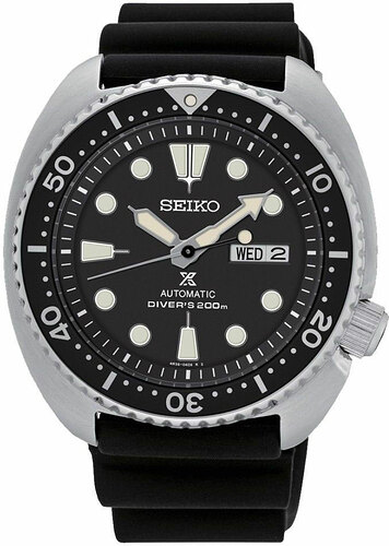

In het geval van de SKA371 is het hele design van de wijzerplaat en de rehout er op gebaseerd, dus dan lijkt het weer niet zo’n noodingreep.

ISO6425:1996 (de laatste versie voor de 2018 versie)
ISO6425:2018

De eerste versie is van 1982. Daarna 1984, 1996, 2018.
Dank je Ivar, de 5-minuten vereiste is dus iets van de laatste versie in 2018 :+1:t3:
