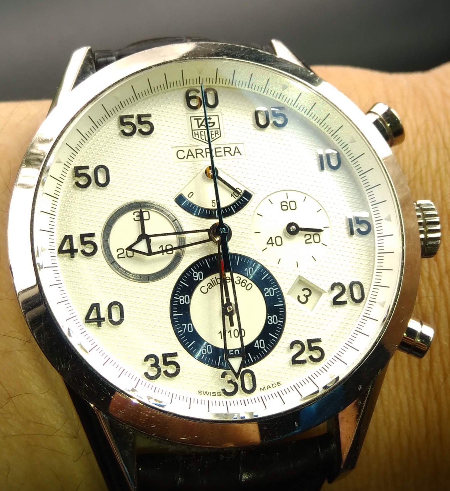

Heb ook een keer probleem gehad op mijn TH, urenwijzer liep behoorlijk voor (vergeef me de slechte foto, was mijn eerste wristshot ooit, 1 dag voor ik HF ontdekte);
