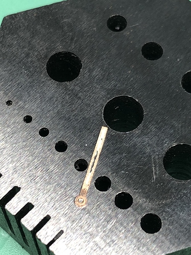

Heb van @Bernie72 een horloge gekregen ( opknap topic volgt nog ) waar de wijzers hun lume aan het afbrokkelen was…
Ideaal dus om mijn eerste re-lume job te oefenen.
Hier het resultaat:
Voor:

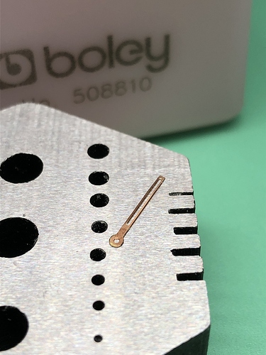

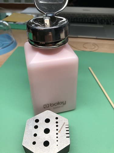

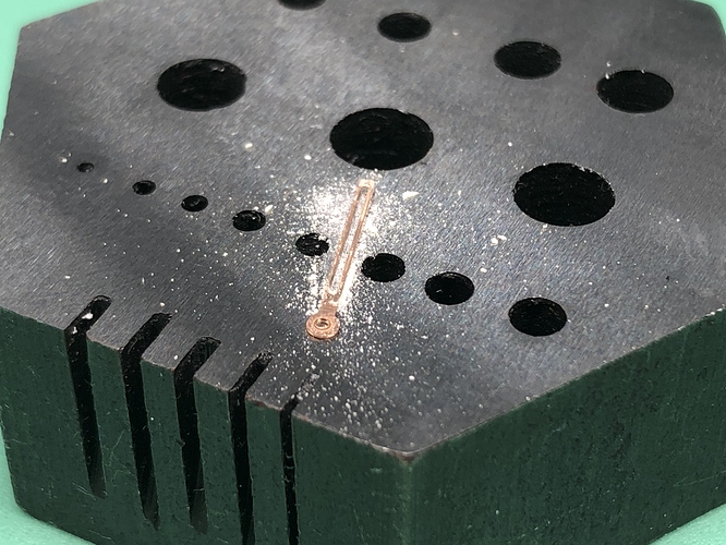

De wijzers zuiver maken…

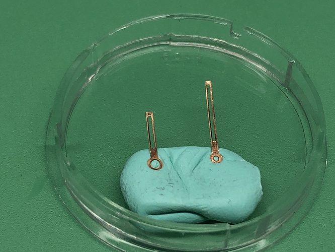

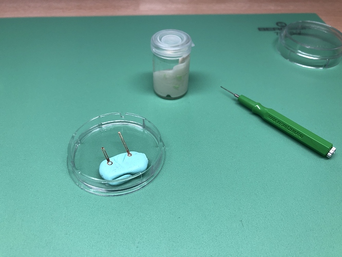

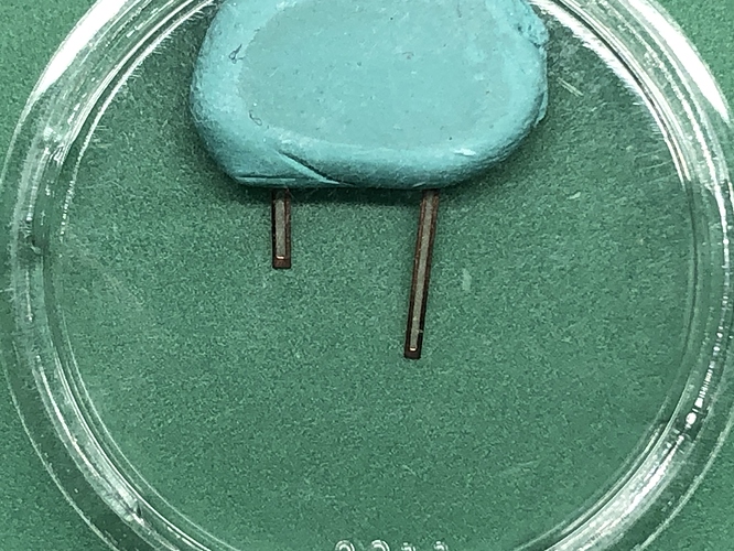

Klaar voor re-lumen
Kleurtje kiezen…
Na…
Stukken beter :ok_hand:

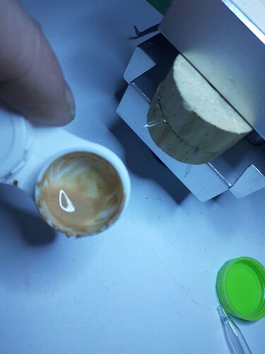

Ik gebruik ook van Ali, is niets mis mee, het belangrijkste is dat je ongeveer net zoveel harder gebruikt als lume en mocht het dan nog te dik zijn doe je de bijgeleverde thinner erbij en goed roeren dan krijg je een
goede consistentie, je test dit door met de bijgeleverde gever een beetje lume te nemen en dan moet er een balletje aan de gever blijven zitten en met twee halen kun je de wijzer geheel bedekken met lume, oefening baart kunst ook in dit geval.
In het begin had ik ook moeite om de juiste consistentie te krijgen, het werd al snel te dik, maar nu met toevoeging van de thinner werkt het uitstekend, is het te dun dan laat je het even staan tot er genoeg thinner is verdampt en ga je het aanbrengen.
Nu zet ik de wijzers vast en niet zoals op bovenstaande foto in Rodico, dit met Rodico werkt erg lastig de wijzers bewegen als je de lume wilt aanbrengen.
Ik zet de wijzers tussen twee schijven pitchwood en klem het geheel in een bankschroef, deze bankschroef is erg goed ook om vast zittende klepdeksels toch los te krijgen, en het is te koop bij van de Gevel in Tilburg, als ik me niet vergis.
Je kunt de lume op kleur maken met poeder, ik gebruik poeders die dames gebruikten voor hun gezicht, ik heb poeders uit de jaren 50, dus ook vintage haha

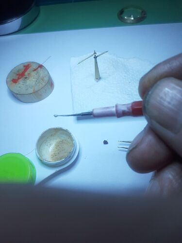

Hier gebruik ik een standaard die gebruikt wordt voor de balans, maar je kunt het ook gebruiken voor de wijzers, maar klem zetten werkt het beste.
Hier zie je hoe consistent het moet zijn, als je zo’n balletje aan de gever hebt hangen kun je het aanbrengen.

Was ik bijna vergeten te vertellen, de hoeveelheid lume poeder is net zoveel als een flinke
druppel harder, het hard snel uit, daarom doe ik er gelijk ook wat thinner bij en wacht niet tot het te dik wordt, maar ik doe er gelijk wat thinner bij, dan goed roeren en een minuut laten staan, zodat alle luchtbelletjes uit de mix zijn, dan kijken met de gever hoe de consistentie is, is die goed dan aanbrengen, is het te dun dan gewoon laten staan, de thinner verdampt. Is de mix lekker smeuïg dan met een draaiende beweging en aan de onderkant aanbrengen, goed kijken hoe het er aan de bovenkant uit ziet en de zijkanten goed schoonmaken als er lume zit. Dit krijg je makkelijk geleerd, in het begin ben je een beetje aan het klooien, maar je ziet al snel hoe het moet en dan heb je het door, dus een balletje aan de gever, en vanaf het gaatje in een langzaam draaiende beweging naar de punt toe werken. Als je het goed onder de knie hebt doe je een lange wijzer in twee keer geven, Veel wijzers is met 1 keer al helemaal gevuld, wel goed kijken dat het overal even dik is, anders gewoon op het dunne stukje wat aan de onderkant toevoegen, dan wel weer goed kijken dat het mooi vlak is aan de bovenkant, gewoon met de schone gever bijwerken.
