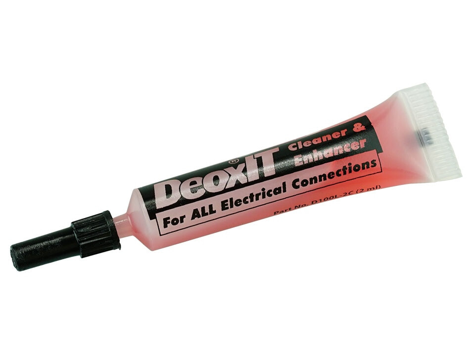

Probeer eens de contacten, zowel die aan de batterij als ook waar ze aan het uurwerk zitten, te behandelen met DeOxit. Vaak resultaat mee gehad.
Je hebt het ook in spuitbussen, maar spuit het dan op een QTip oid en niet in het uurwerk!
