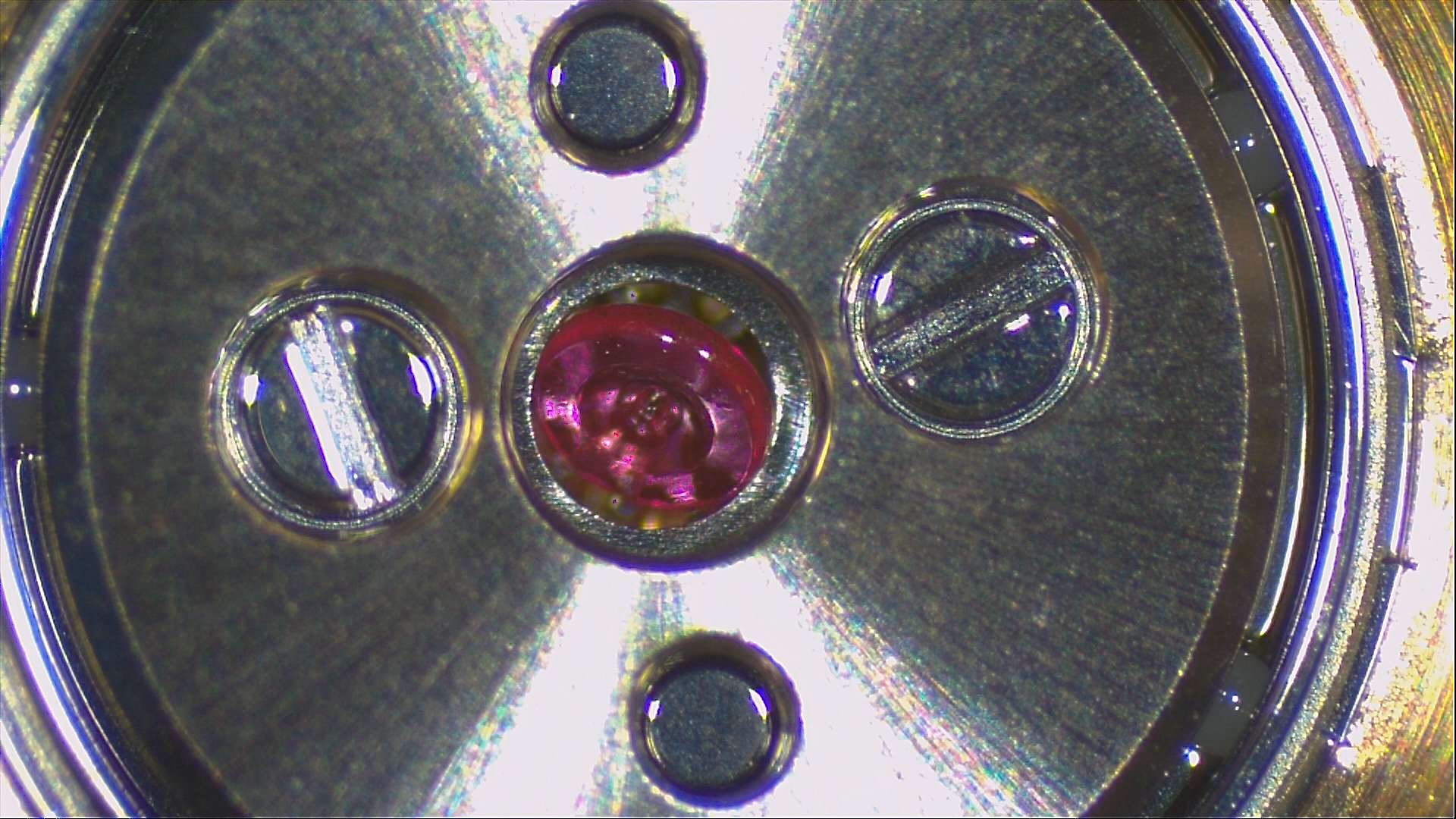

Ook zie ik vaker dat er geconstateerd wordt dat de schade door klap of schok ontstaan is, dit is niet altijd zo.
De bovenstaande foto is een mooi voorbeeld, dit is het lager van de as waarop de secondewijzer zit [ AP Royal Oak ]. Heb het horloge ingestuurd gehad naar de service van AP en de klant komt binnen een jaar terug met zijn horloge dat stil stond. Via de glazen bodem heb ik de fout al gevonden en er een foto van gemaakt. De lagersteen van de seconde-as was scheef gaan staan en daardoor blokkeerde het uurwerk.
Retour gestuurd naar het service centrum en ontving binnen een week een prijsopgave met de vermelding dat het horloge een full service nodig had: reden door klap of stoot is het uurwerk geblokkeerd! Kast had draagsporen die hierop zouden wijzen.
Hierop de foto van de scheve lagersteen gestuurd en de lijst van de uitgevoerde vorige reparatie, hierop stond ook netjes vermeld nieuwe secondewijzer. Mijn onderbouwing was dat het horloge niet gevallen of gestoten was [ kast was de vorige keer niet opgemaakt ] maar dat bij het opzetten van de nieuwe secondewijzer de lagersteen niet goed ondersteund is geweest. Een nieuwe secondewijzer gaat meestal iets zwaarder op de as dan een gebruikte en daarom moet het lager goed ondersteund zijn.
Na hiermee hun geconfronteerd te hebben en foto’s overlegd hoe de kast er uitzag bij het 1e keer insturen is het onder coulance / garantie volledig hersteld.
Wil dus met bovenstaande zeggen dat er vaak de gemakkelijke weg genomen wordt en je als horlogemaker van de klant meer informatie moet vragen dan: hij loopt niet meer.

Wow, dat je zo een duidelijke close up foto kan maken van zo een klein onderdeel door de glazen caseback heen, met welk toestel lukt je dat?

Leica microscoop die tot 35x vergroot. Gebruik de EZ 4 W. Deze heeft een ingebouwde camera. Handig voor het onderbouwen / maken van een prijsopgave maar ook nodig voor het juist afstellen van het echappement of voor werken aan chronografen [ afstelling van de ingrijpings diepte van de vertanding ]
