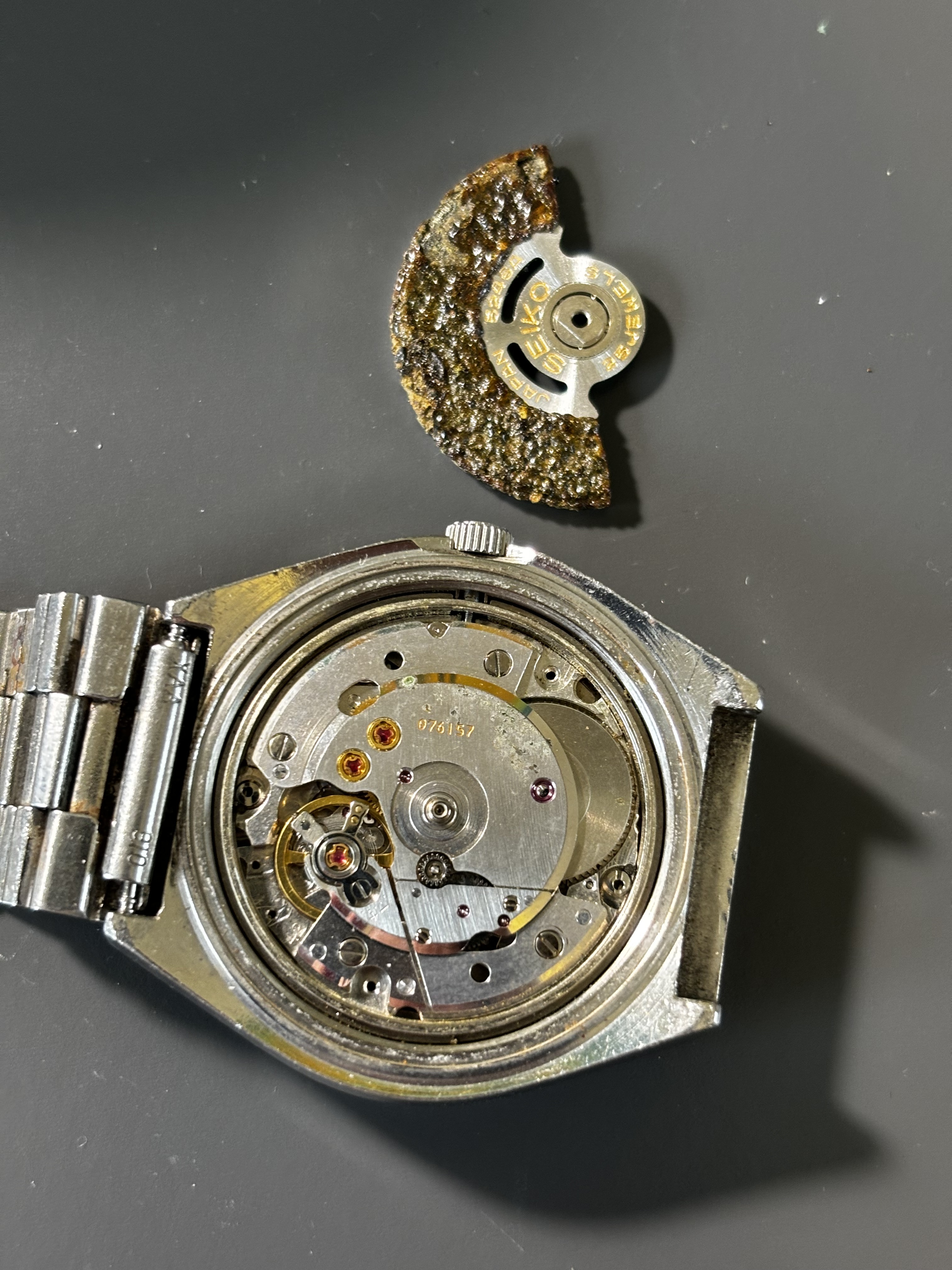

Wilde ik vandaag een Seiko KS Vanac openmaken voor een voorzichtige inspectie, tref ik dit aan :scream:

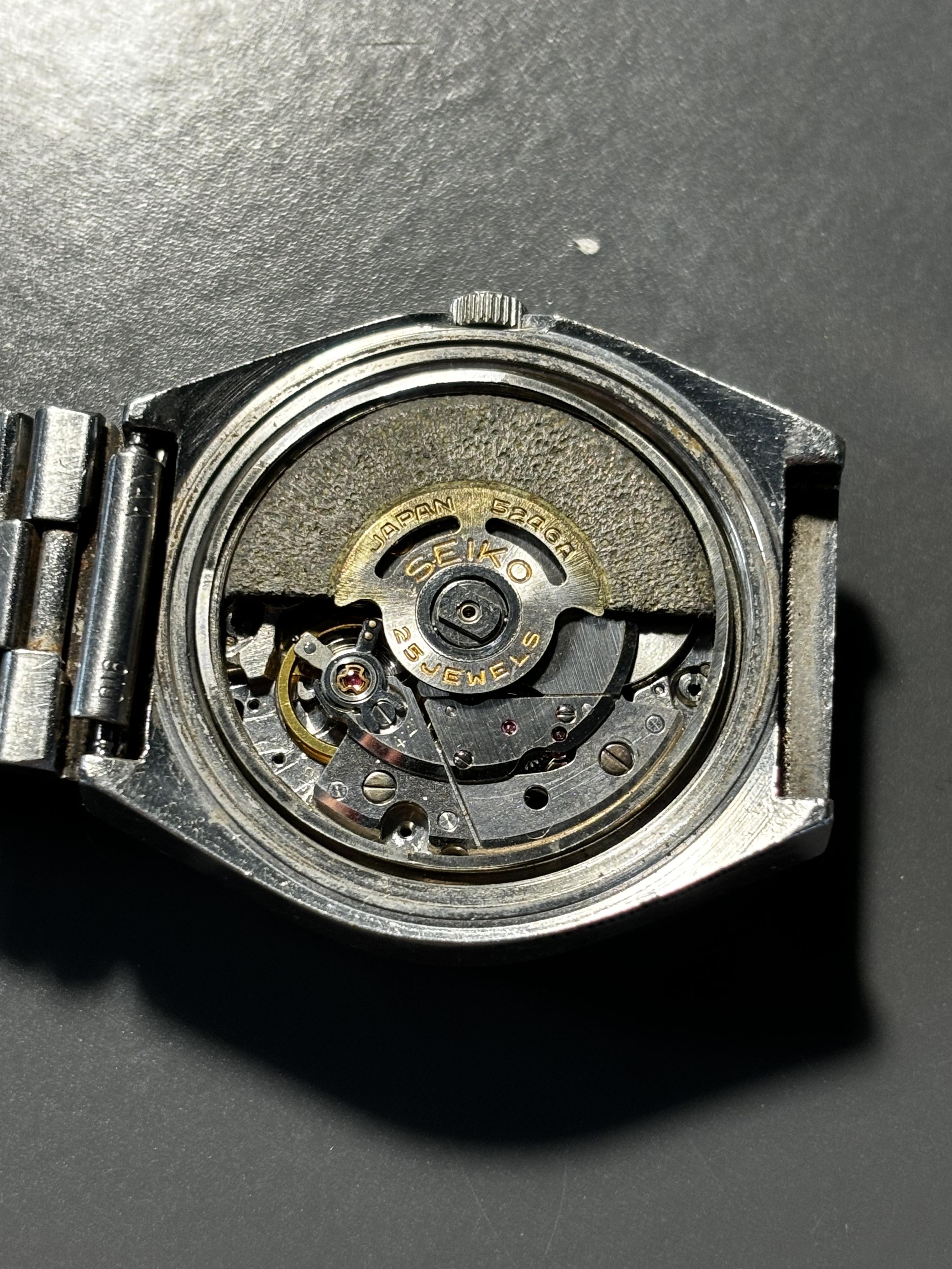

Nu is er geen vochtschade aan de wijzerplaat of andere delen van het uurwerk:
Iemand enig idee wat hier aan de hand is?

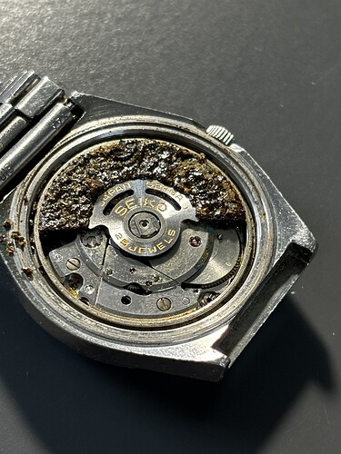

Mijn vermoeden is dat er op de rotor een zwaar onedel materiaal met zeer slechte corrosiebestendigheid gebruikt is, mogelijk is er zelfs sprake contactcorrosie met andere delen van de rotor?
Heb het met een staalborsteltje schoongemaakt en voor nu even teruggeplaatst, service volgt later nog…

Dat lijkt op galvanische corrosie. Hierbij wordt het minder “edele” metaal opgeofferd…. Als dat zo is, dan moet of een productiefout zijn of een slechte imitatie zijn.

:scream: :rofl: lijkt wel op bacterie wildgroei :thinking: :stuck_out_tongue_winking_eye:

Vaker bij Seiko’s gezien, jaren geleden is er al eens over geschreven op thewatchsite.com
Zal eens zoeken daar! Ik ga de rotor morgen op mijn werk even analyseren op chemische samenstelling, waarschijnlijk komt dan wel de aap uit de mouw…
Heeft met de legering van het zwaardere metaal van de rotor te maken, zoiets was het.

Ik heb zoiets wel eens in een 6139 gehad.
Dat leek meer op verbrande suiker en zat niet alleen op de rotor. :slightly_frowning_face:
Toen veel moeite moeten doen om eea weer schoon te krijgen. :sweat:

Wat je hier hebt is een electrolyse of galvanische corrosie. Google maar even.

Dat leek mij ook de meest logische conclusie:
Alleen voor deze corrosie heb je ook een elektrolyt nodig (meestal gewoon vocht) en dat leek me dan weer minder waarschijnlijk in een horloge, maar mogelijk overschat ik de waterdichtheid.
