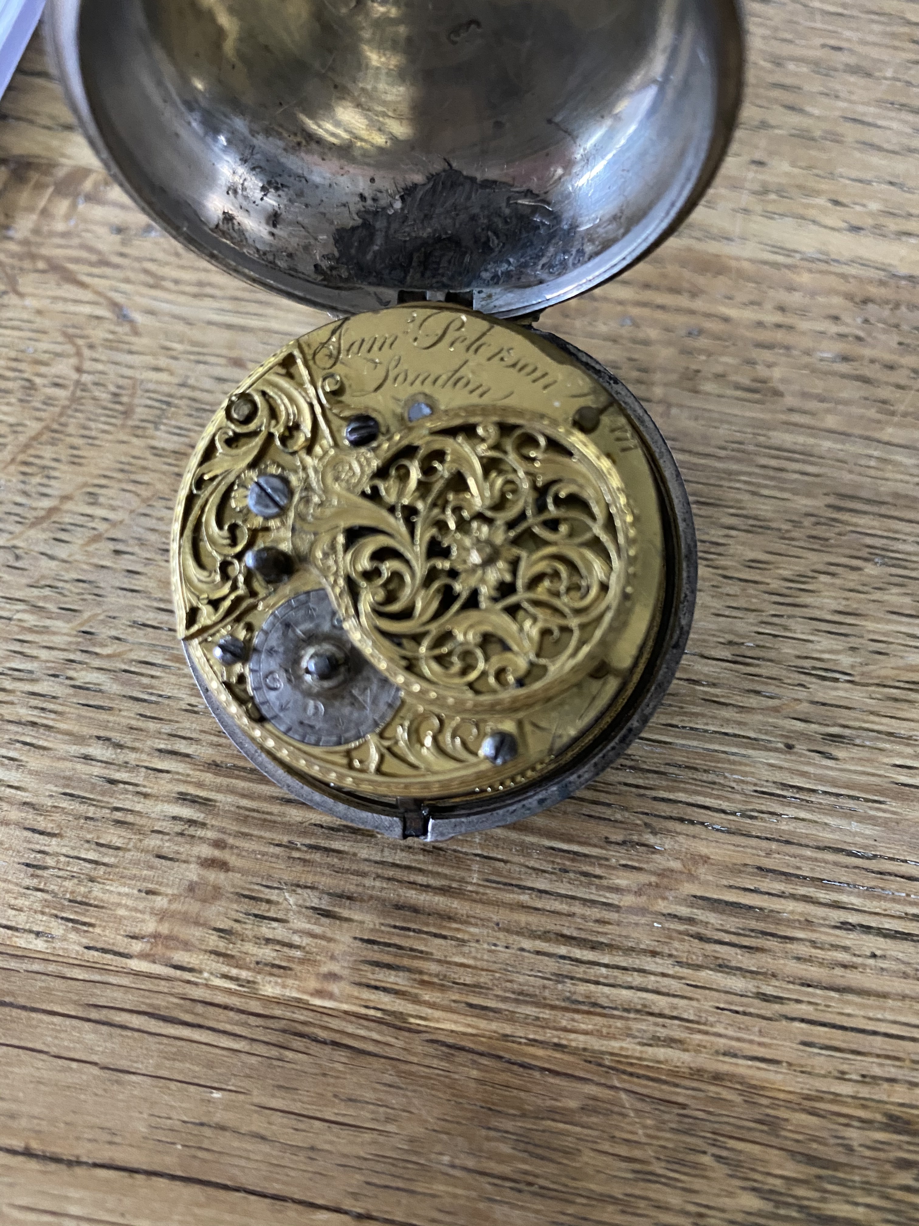

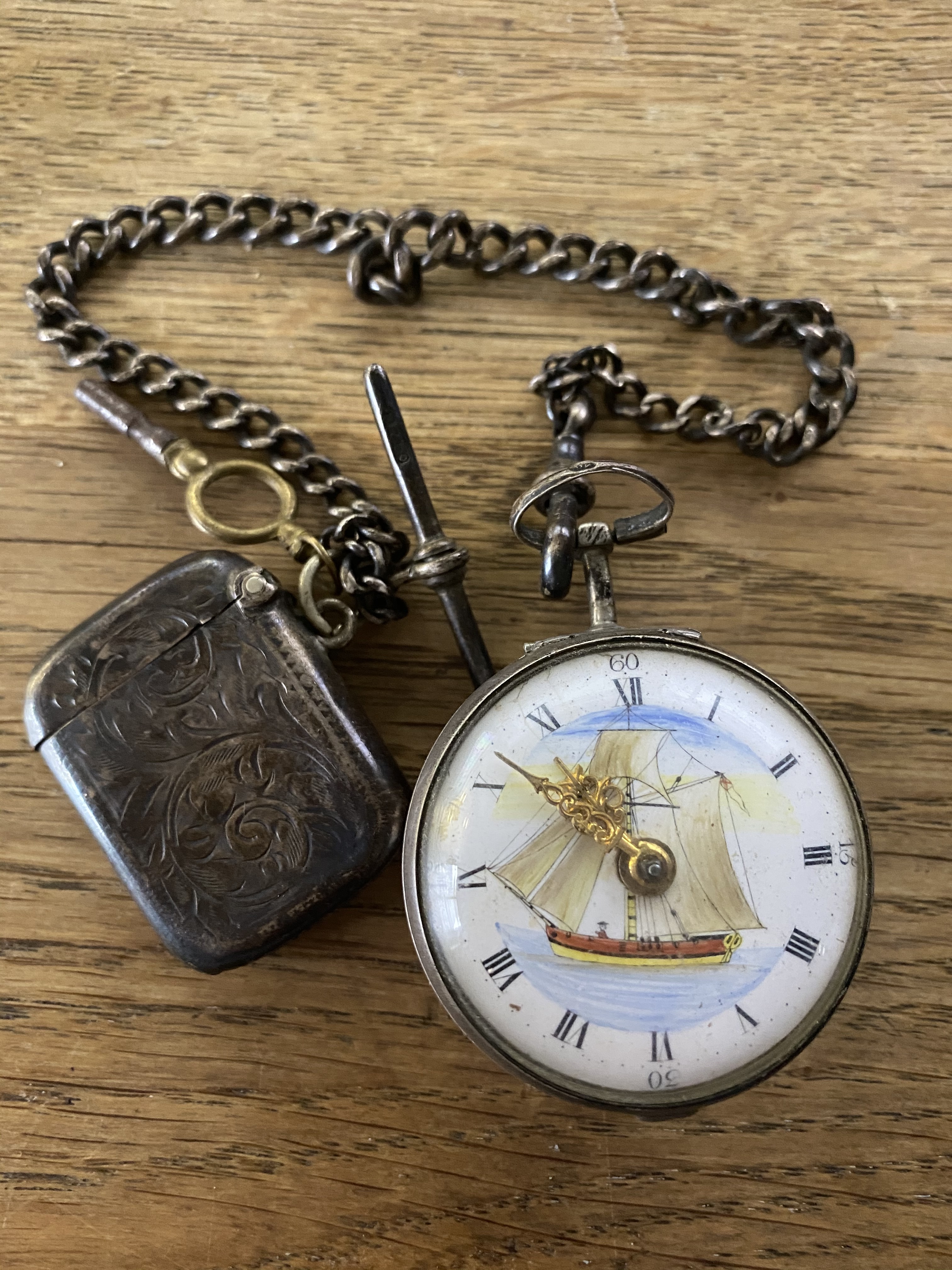

Goededag, mijn naam is Esther. Al jaren geleden heb ik een zakhorloge van mijn opa geerfd en ik zou graag meer informatie hierover willen hebben. Het is een emotioneel erfstuk, ik ga deze zeker niet weg doen, maar ik kan er niets over terug vinden. Het horloge zit in een kast, aan de binnenkant staat Fam. Peterson, London en een nummer , ik vermoed J171. Ik kan echter niets terug vinden van Fam. Peterson, dus als iemand informatie heeft heel graag. Op de wijzerplaat is een schip afgebeeld. Ik wil met name weten waar het horloge vandaan komt en hoe oud het horloge is.
Zou je wat foto’s toe kunnen voegen?
En de andere kant?
Bijzonder horloge! Zeker die wijzerplaat. Ik denk dat de naam op de achterkant er misschien voor de eigenaar is ingegraveerd. Een merk is nergens te ontdekken. Dit is echt iets voor de hardcore specialisten. Hoop dat die meer informatie hebben.

Zou het ook niet Sam Peterson kunnen zijn ?
Misschien is het de naam van de eigenaar geweest?
Er bestaat nl een database waar (bijna) alle Engelse horlogemakers vanaf ca. 1600 in zijn opgenomen maar daar komt deze naam niet in voor…
Overigens een mooi exemplaar!
Kunnen jullie aan het horloge zien dat het engels is? Want dan weet ik al meer dan vanochtend :slight_smile:
Ik vermoed dat het wel een Engels horloge is ook al doet de afbeelding aan Chinees denken :wink:

Andere gaan je vast nog meer vertellen :slight_smile: maar dit is een heel mooi Snek horloge. Er zit geen veerton in maar er wordt een ketting op spanning gezet in het uurwerk die hem aandrijft.
Verstellen van de tijd moet via de voorkant van het horloge.

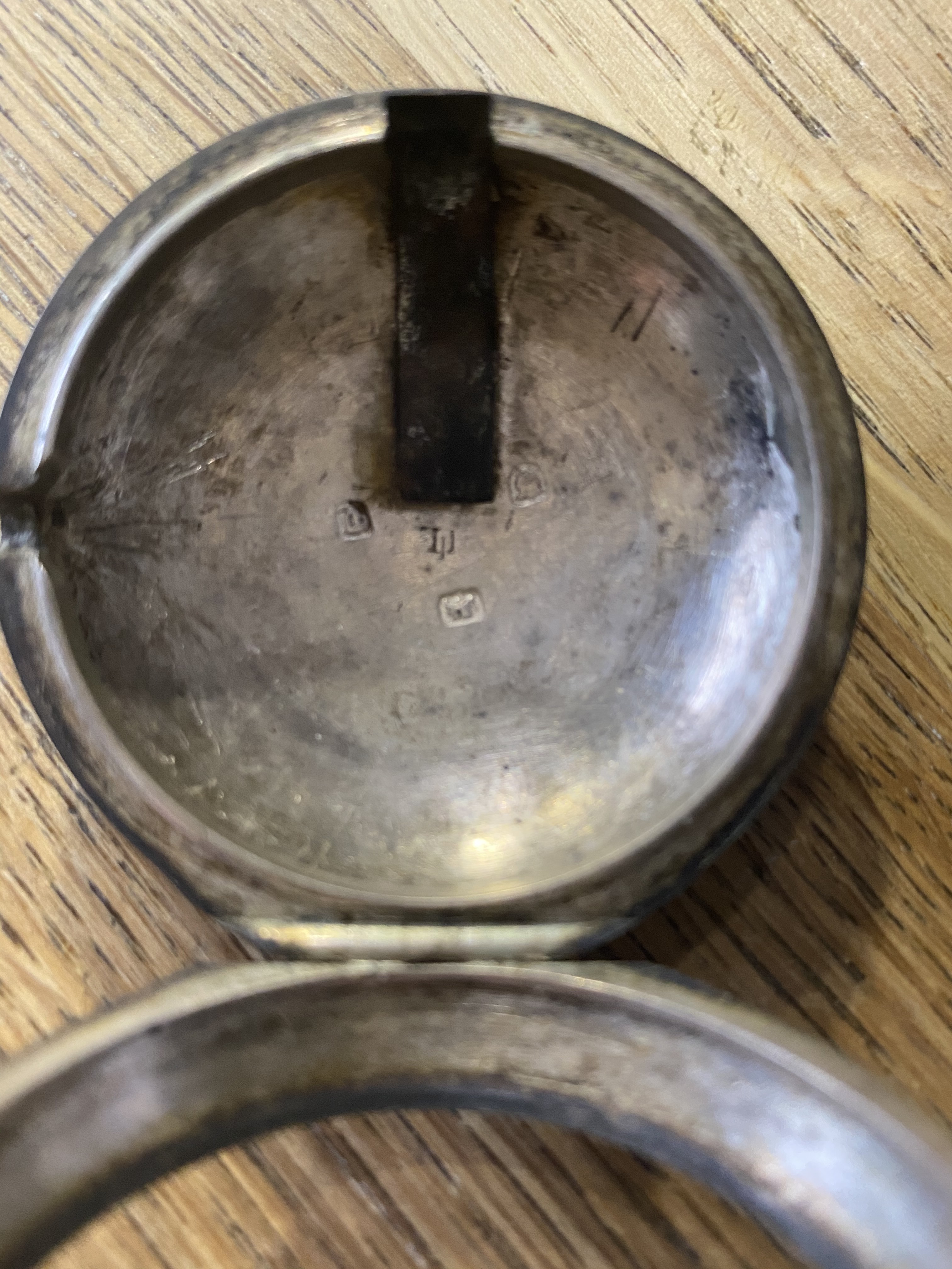

Het horloge loopt trouwens erg goed, maar zag dat ik hier geen filmpje kan plaatsen. Ik ben een beetje rond gaan snuffen op deze site en zag dat de behuizing ook informatie kan bevatten. Nooit eerder op gelet, maar het is heel klein, ik zie drie hele minuscule tekentjes in de binnenkant van de buitenkast.
Ook ik ben geen expert, maar het is zonder meer een horloge van vóór 1900 uit de tijd dat Engeland het toonaangevende horlogeproducerende land was, maar er nog geen grote merken (want nog geen massaproductie) bestonden. Het zou mij niet verbazen als het horloge uit de periode 1820-1840 zou stammen. Mooi ding!
Daar kun je idd wat mee vwb datering… :wink:
Gaaf! Ik lees mee en denk dat dit wel eens iets moois en waardevols zou kunnen zijn;)
Dit is heel interessant, ik ga proberen een betere foto te maken die ik kan uitvergroten, want ik zie het niet goed. De tekens zijn ook versleten, maar het middelste teken is 100% een leeuw geweest. Eerst maar eens nieuwe foto’s proberen te maken.
