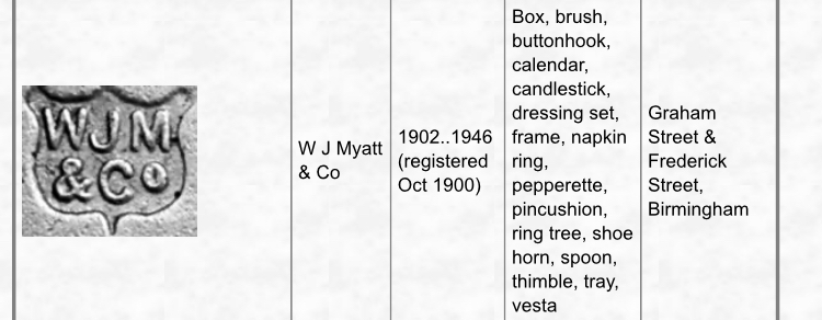

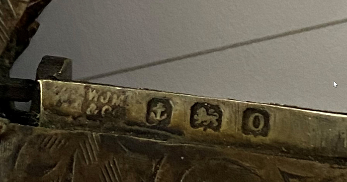

Voor mij zijn de meeste vragen helaas niet te beantwoorden, ik zou niet weten waar ik moet kijken en het horloge open maken durf ik niet eens, ik ben bang dat ik wat ga beschadigen. Kan iemand vertellen wat het kleine blikje in houdt wat aan de ketting hangt? Was dat inderdaad voor zwavelstokjes zoals mij ooit verteld is?
Dat is idd een vintage silver matchbox… :wink:
Ook daar kun je de leeftijd misschien vinden dmv de merktekentjes als hij van zilver of zilverplated is…
Dankjewel
Wat een goed idee!!! Ik zie wel “andere” tekentjes in beeld verschijnen. Dit had ik zelf niet kunnen bedenken, nog nooit gezien en ook niet op gelet.
Persoonlijk denk ik dat hij van latere datum is en dat daar ook weer een aparte (verzamelaars) markt voor bestaat. Ook leuk om uit te zoeken :wink:
Klopt helemaal, logo intussen gevonden!!

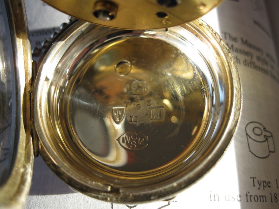

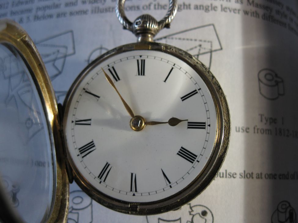

10 jaar geleden heb ik ook zo’n zoektocht gedaan om de geschiedenis te achterhalen van een zakhorloge dat ik indertijd had aangekocht en dat was best wel leuk. Eerst adhv de merkjes en later met de beheerder van het horloge en klokkenmuseum in Coventry waar mijn horloge is gefabriceerd…
