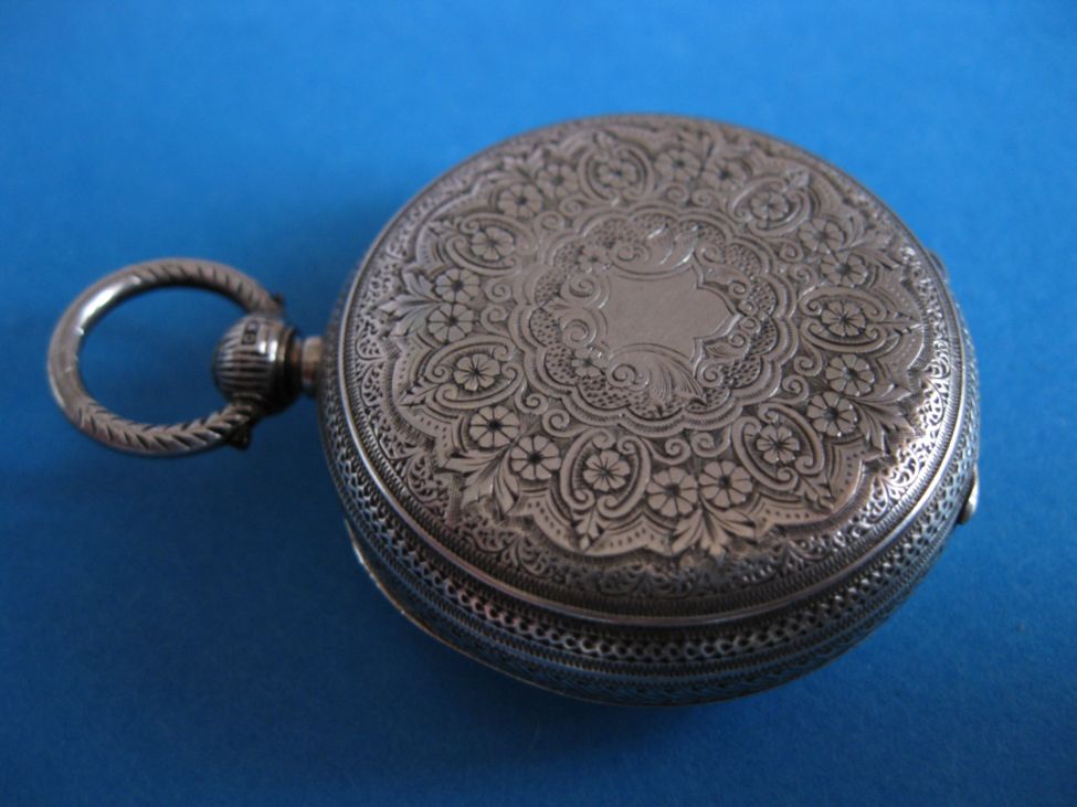

Zakhorloge geerfd van mijn opa
Gaaf om te bedenken dat dit horloge ouder is dan de V.S. zijn.

Voor mij zijn de meeste vragen helaas niet te beantwoorden, ik zou niet weten waar ik moet kijken en het horloge open maken durf ik niet eens, ik ben bang dat ik wat ga beschadigen. Kan iemand vertellen wat het kleine blikje in houdt wat aan de ketting hangt? Was dat inderdaad voor zwavelstokjes zoals mij ooit verteld is?
Dat is idd een vintage silver matchbox… :wink:
Ook daar kun je de leeftijd misschien vinden dmv de merktekentjes als hij van zilver of zilverplated is…
Dankjewel
Wat een goed idee!!! Ik zie wel “andere” tekentjes in beeld verschijnen. Dit had ik zelf niet kunnen bedenken, nog nooit gezien en ook niet op gelet.
Persoonlijk denk ik dat hij van latere datum is en dat daar ook weer een aparte (verzamelaars) markt voor bestaat. Ook leuk om uit te zoeken :wink:
Klopt helemaal, logo intussen gevonden!!

Ja maar is ook minder oud (1895) en van de laatste periode zgn sleutelopwinders.
Zelf viel ik op het imho prachtig mooie graveer werk… :wink:
