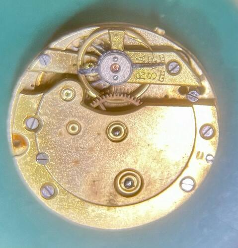

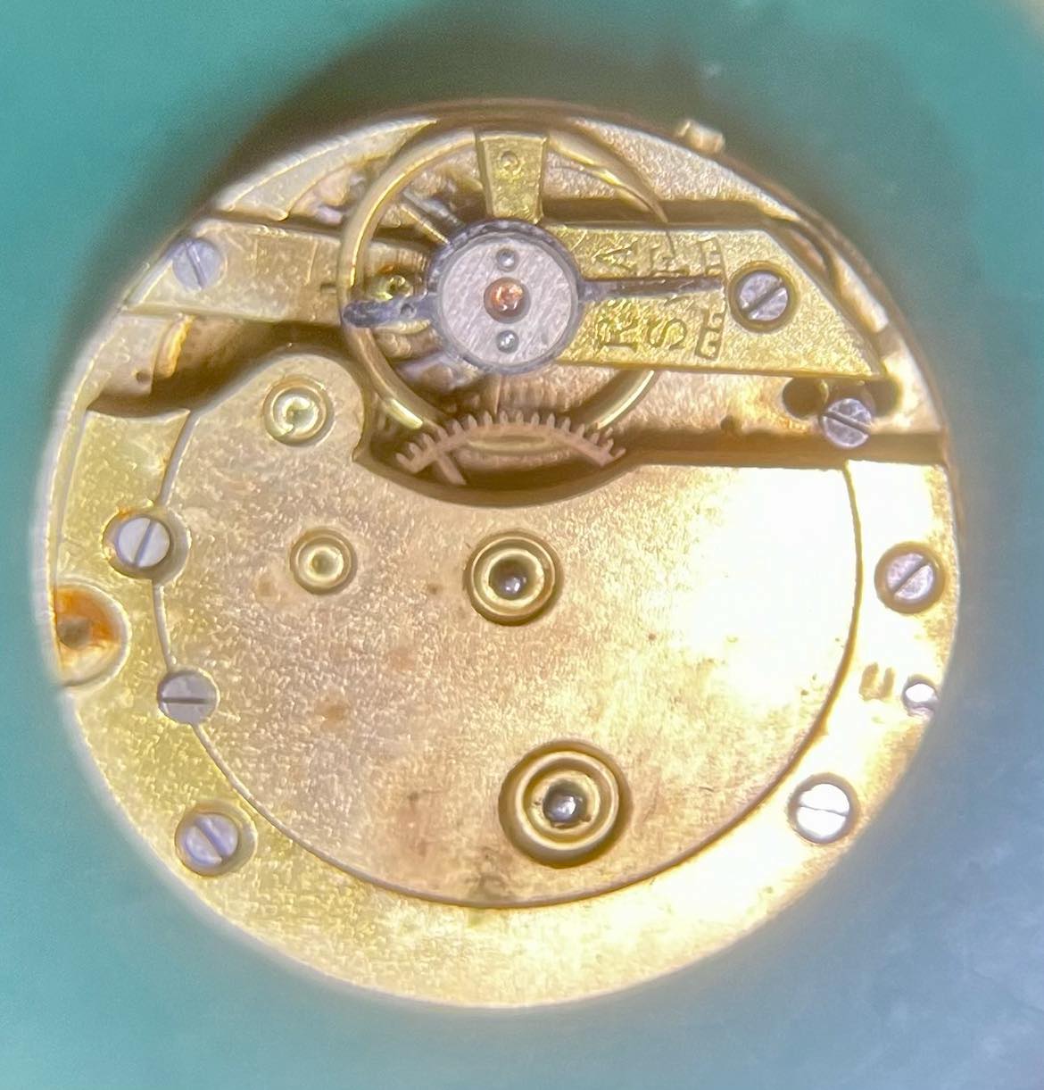

@chi_kwadraat Ik heb die maat 11 even opgezocht in een van mijn boeken. 11 Lignes = 0,97696 inches = 24,81413 mm
Dat aantal mm komt exact overeen met wat ik meet. Die platine is dus even groot. Dan denk ik dat we hem geïdentificeerd hebben :sunglasses:
Heeft er iemand een boek waar gegevens over dit uurwerk in staan? Iets in de vorm van wat @Maurits al liet zien? Of iemand een idee waar het wellicht digitaal te bekijken is? Heb al gezocht, maar gegevens over dit soort oude uurwerken zijn niet heel snel te vinden :sweat_smile:
Ik heb hier net zo eentje liggen op de projectenplank die toevallig meegekomen is uit een kringwinkel. Ik was er nog niet aan begonnen maar de balans deed het in ieder geval toen ik er aan schudde.
Deels gevonden :
Identification: Listed in the Ebauches S.A. catalog from 1928
  • The Ebauches S.A. catalog lists four different dial sides of the movement, one of them has the caliber designation 201, not 111
AS 111 3/4 plat. - Watch Movements Archive
Identifizierte Uhrwerke, die weder bei Ranfft, Lorenz noch im Watch-Wiki zu finden sind
