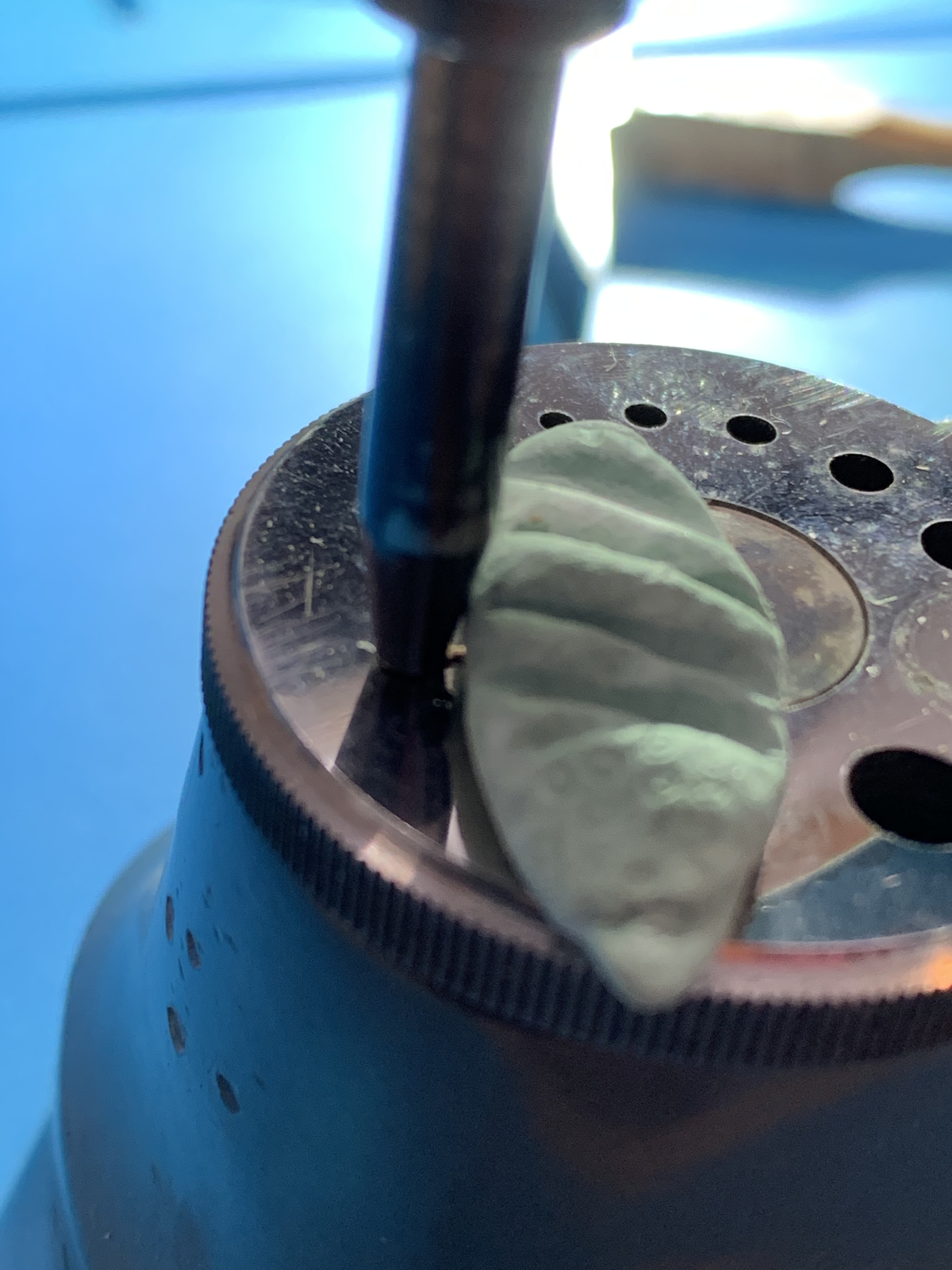

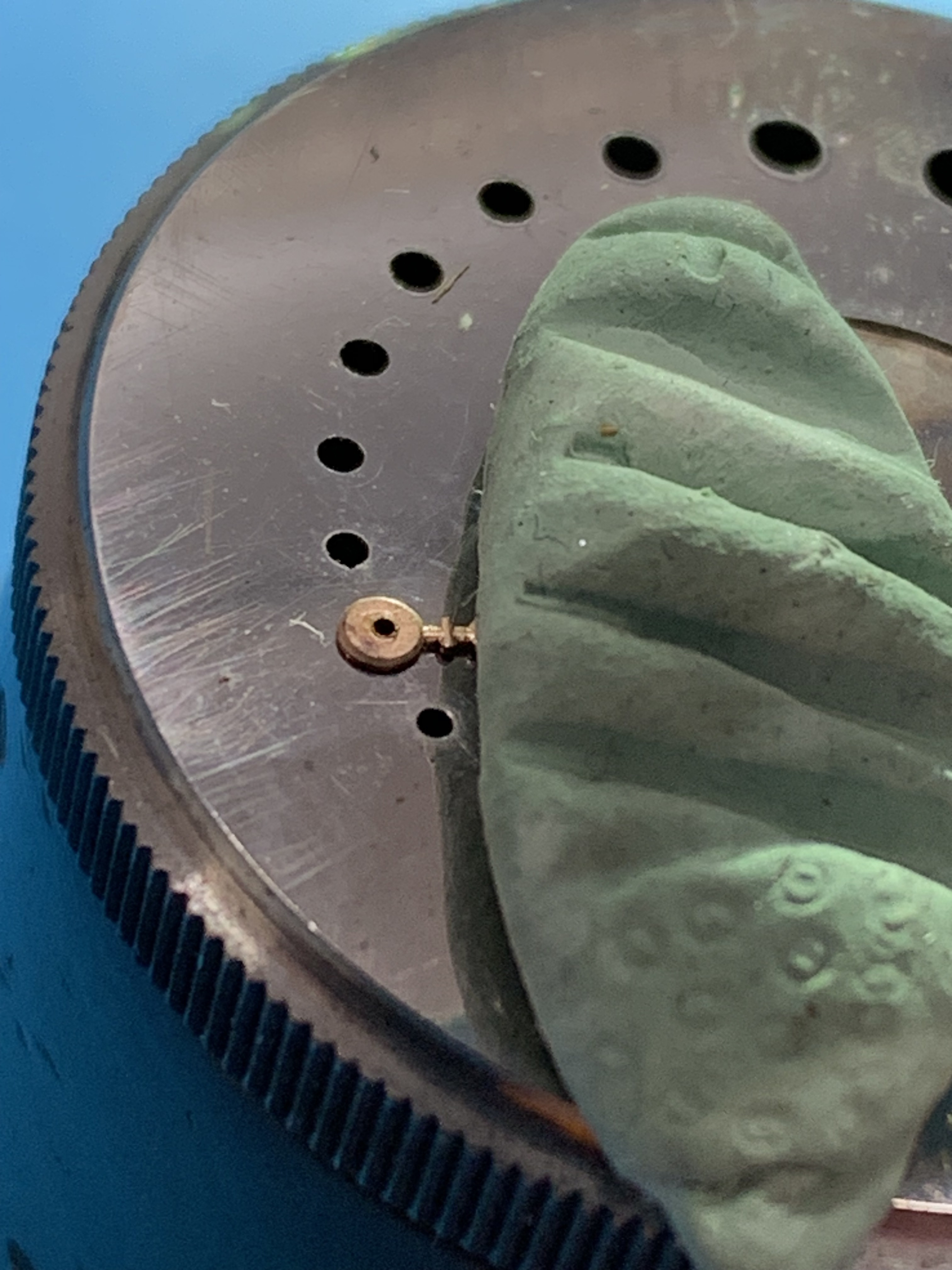

Enige waar ik nog wel tegenaan liep was dat de as voor de secondewijzer kleiner was dan degene waar hij af kwam. Secondewijzer dus niet vast te zetten​:see_no_evil::thinking::scream:
Dus heb ik mijn ponsset maar gepakt en ben ik aan de slag gegaan om dat gat kleiner te maken. TUURLIJK ……… sla ik het gat te klein ondanks een aantal keren passen en meten. Krijd ik hem niet meer op de as. Maar met een minivijltje daarna het gat in kleine fracties weer wat geruimd. Nu is het goed en hangt hij opnieuw boven mijn bureau.
