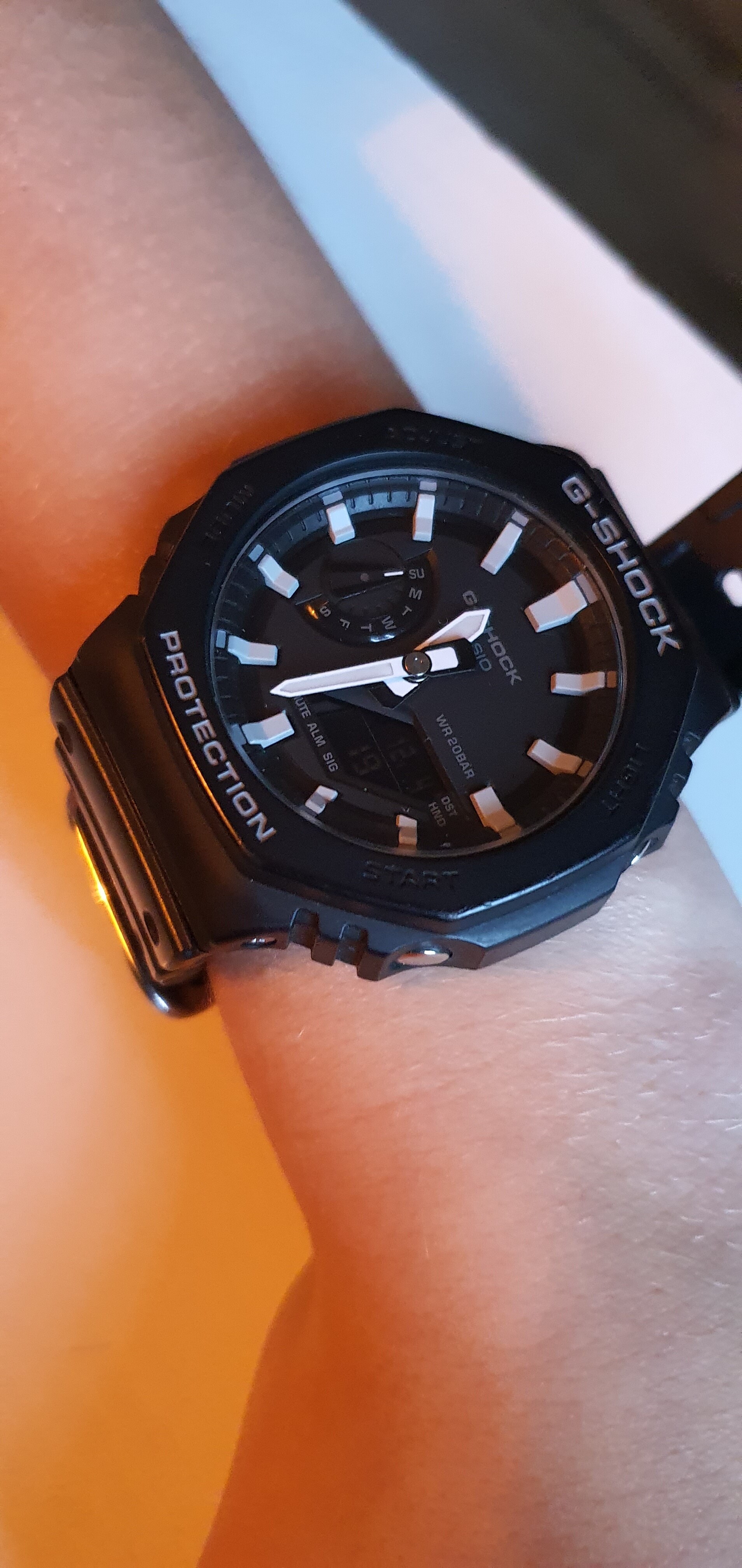

De oudste heeft nu een Casio om. Onze andere een Invicta Pro Diver (Old Bezel)
20221204_113223|236x500
