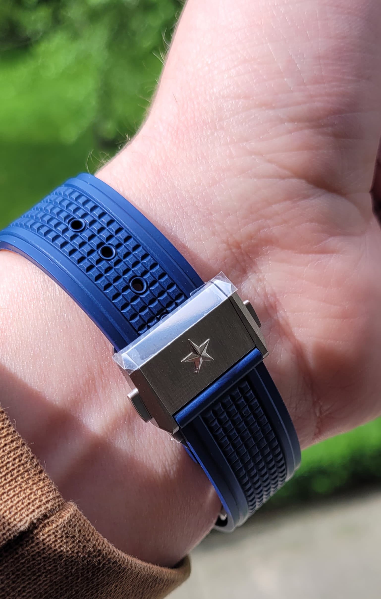

Het was wel nogal kostelijk. De rubberband, clasp, andere end-links en wat extra schroefjes kostten me toch al snel 730 eurootjes.

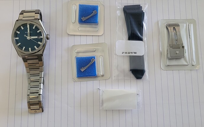

De Classic en alle benodigdheden.

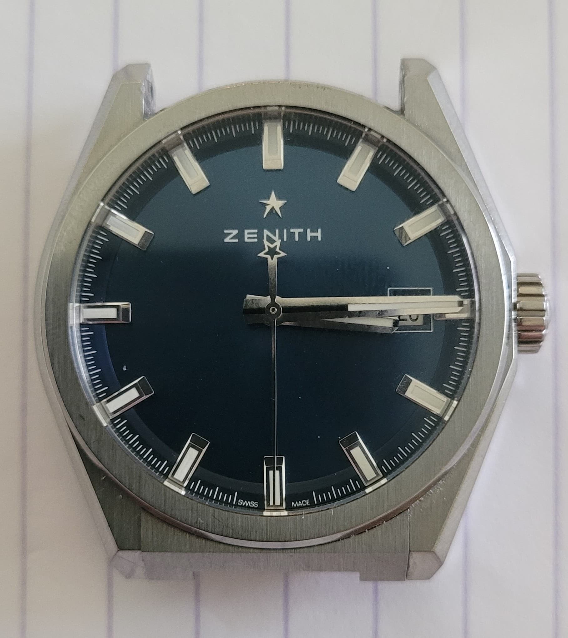

Eerst moet natuurlijk de band ervan af. Dit ging met de Bergeon tool best wel makkelijk. De springbars zijn curved.

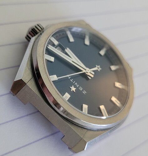

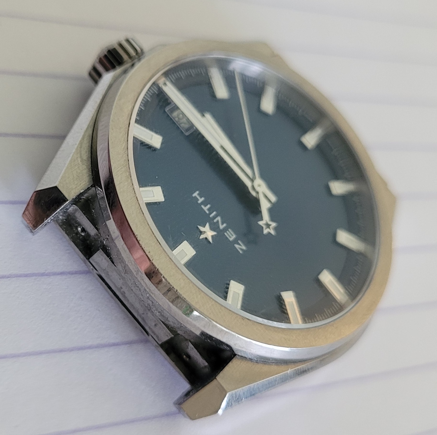

Daarna moet de end-link verwijderd worden.

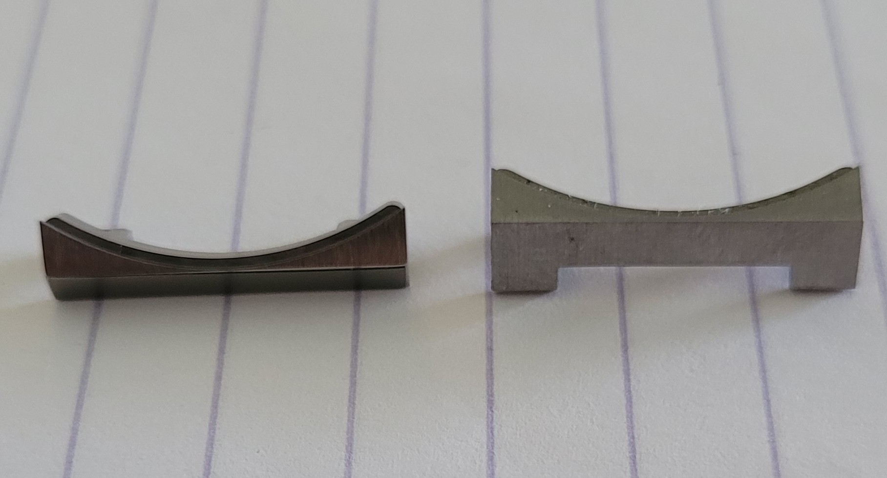

De end-link voor de rubber is straight, die voor titanium band is vrouwelijk.

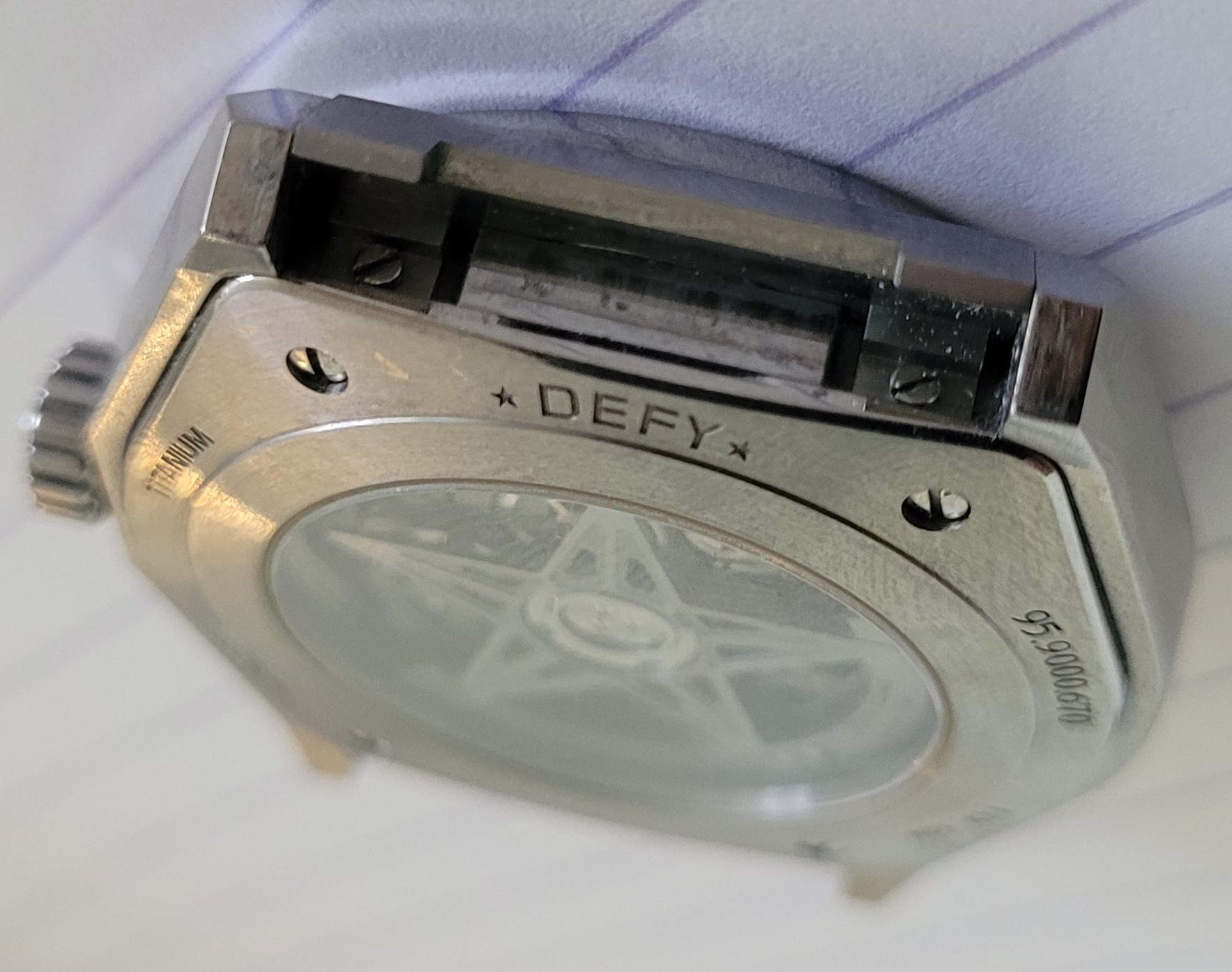

Deze zijn bevestigd met 2 zeer kleine schroefjes aan de kast. Hiervoor gebruikte ik een 1 mm schroevedraaiertje.

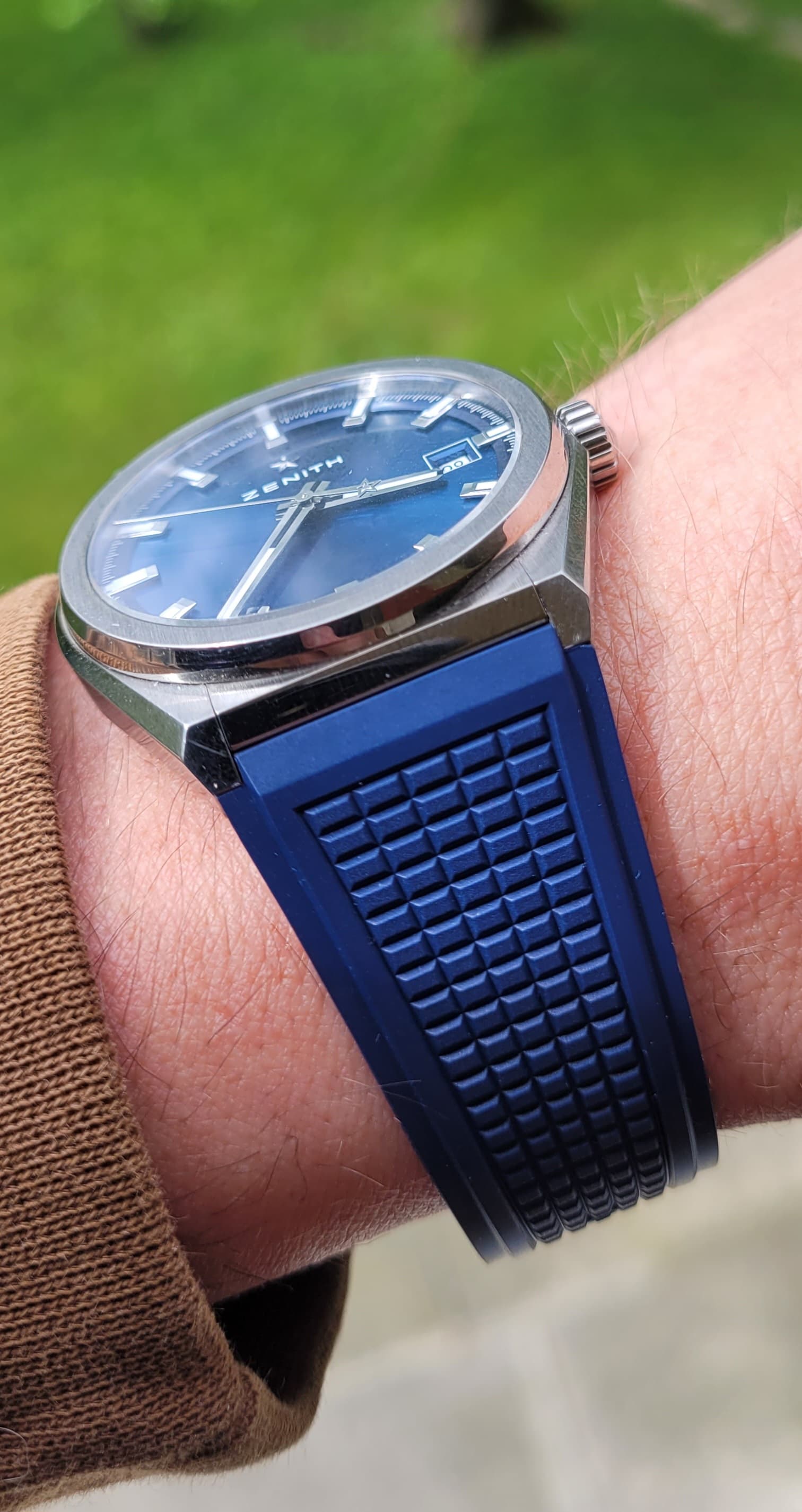

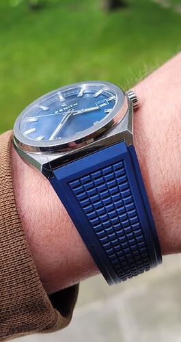

Hierna gewoon weer de straight end-links bevestigen. En daarna de band erop.
Deze rubber van Zenith is zeer soepel en super comfy.
Ik vind het een geslaagde combo.

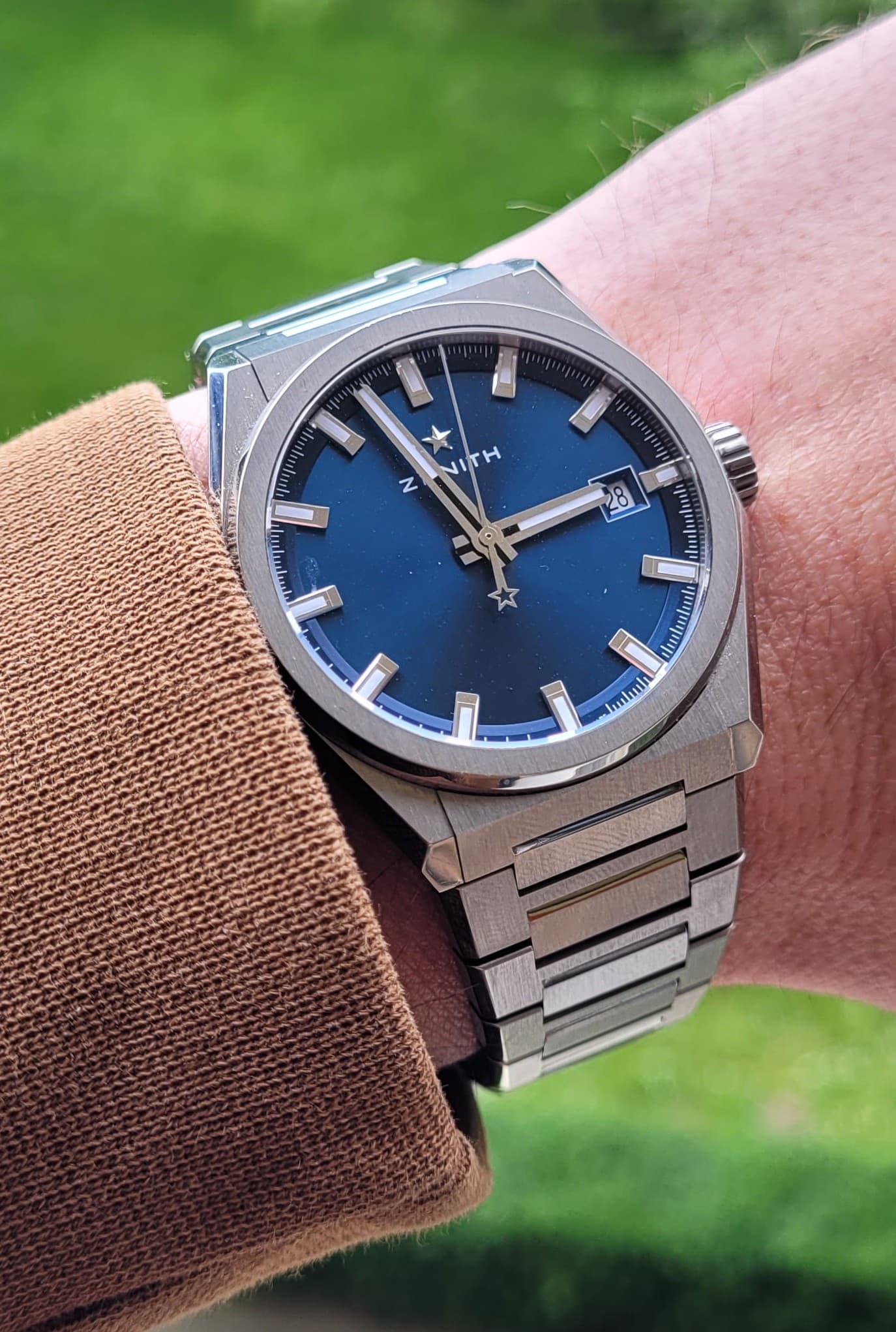

De titanium vind ik ook TOP. Een prachtig lichtspel tussen de matte en gepolijste delen.

Idd, vouwsluiting was ongeveer de helft van de hele kostprijs.
