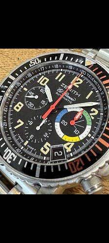

Welke bedoel je precies?
Deze?
Dit model…
Lijkt me full service verhaal.
Mijn Zenith had t ook heb ik toen onder garantie laten fixen.
Was volgens de AD een kwaal van dat nieuwe uurwerk, maar die zit hier niet in zo te zien.
Nee deze is Cal. 405
Ja dit model is het. (Bj 2002)
Als je 'm koopt zonder recente service historie zou ik gewoon rekening houden dat die een full service nodig heeft bij de fabriek voor ca 650~780 euro.
