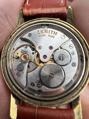

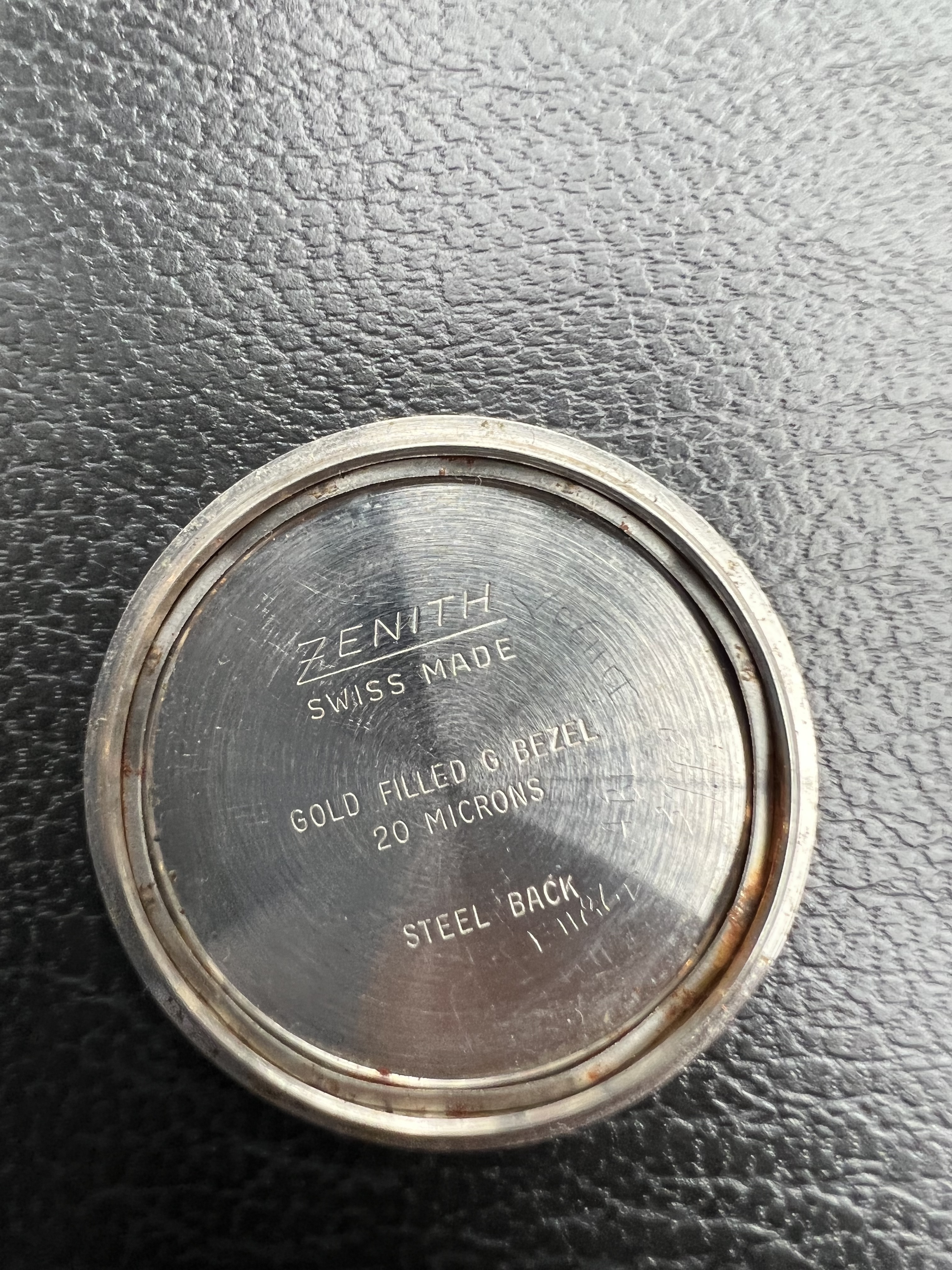

Zenith van een bekende.

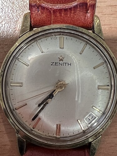

Laatst viel me bij een goede bekende van me zijn horloge op. Het bleek deze Zenith te zijn onlangs verkregen uit een erfenis.
De gouden band had ie al verkocht en toen hij vertelde dat hij budget tekort kwam voor een nieuwe (voordelige) auto stelde ik al grappend voor om zijn Zenith over te nemen om de laatste paar honderd euro te overbruggen.
Lang verhaal iets langer; :wink:
Ik ben zelf vooral benieuwd of het servicen een iets minder geleefd horloge op kan leveren, vooral betreft de wijzers.
Vintage en historie vind ik leuk maar ben bepaald geen patina koning. :prince::grinning_face_with_smiling_eyes:
Daarnaast vraag ik me af wat dan een reële prijs zou zijn zonder elkaar tekort te doen. Wel beseffende dat dat miss niet een eenduidig antwoord zou zijn.
Hier wat vieze plaatjes;
‘Een paar honderd euro’ zou ik er iig niet aan geven. Is het niet waard…
50 euro lijkt me nette prijs.

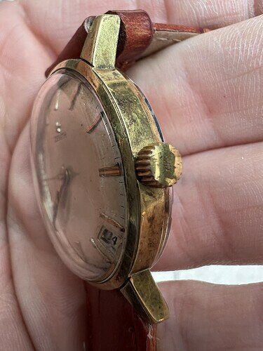

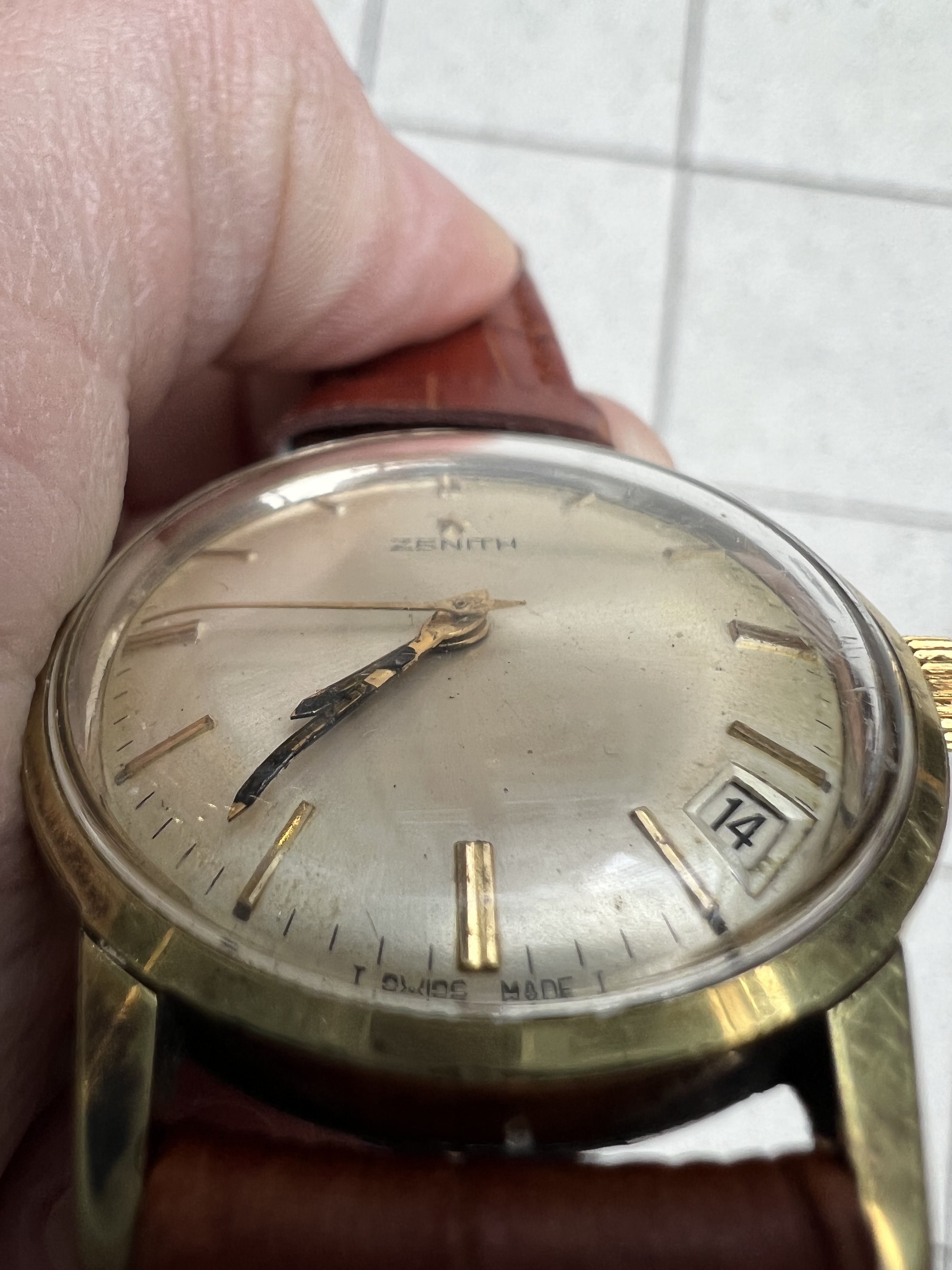

Trainwreck. Wijzers zijn ooit door een “third party” zwart gelakt, en dat is gaan bladderen.
Uurwerk los verkopen - of zelfs in onderdelen - is het meest rendabel denk ik.
Ahh dat is het dus. Ik zat er al zo naar te staren. Vond het te heftig (en onlogisch) om iets als tritium te zijn.
Ik vrees het dan ook. Wel jammer, voor hem en mij hoeft t niet rendabel te zijn maar voor mij moet t wel mooi worden en dat lijkt me moeilijk met een trainwreck. :grimacing::wink:

Glaasje poetsen, kastje in ultrasoon, verf van wijzers afpeuteren en met wattenstaafje wijzerplaat beetje schoonmaken. Is dat niet voldoende?

Wijzertjes er af halen en in de rodico begraven. Pennehoutje schuin afsnijden en verf krabbelen maar (toevallig gister met roest gedaan). Tips voor het voorkomen van slopen van de kast moet je bij @Lexaf zijn. Die heeft flink ervaring in mooi poetsen.

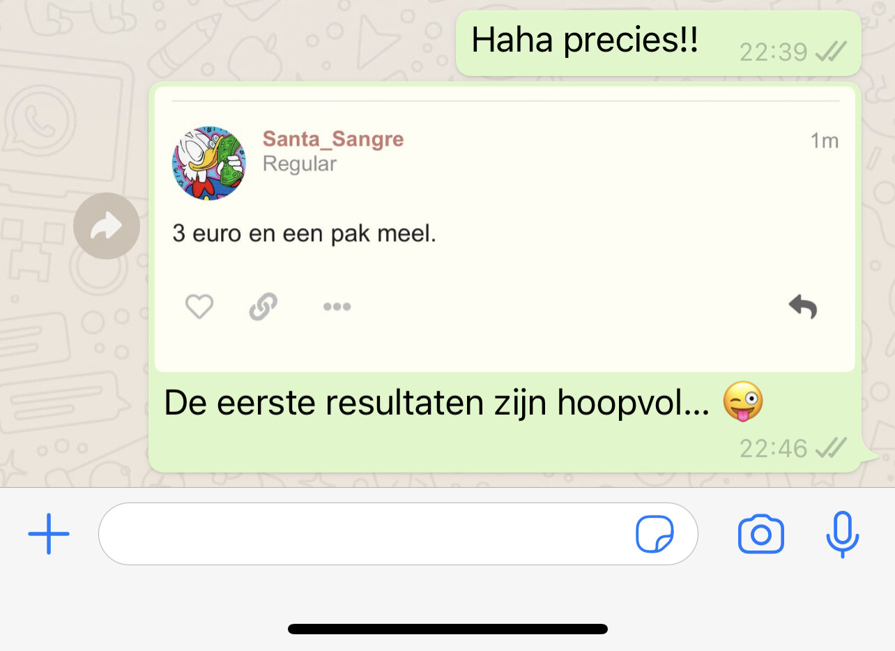

3 euro en een pak meel.
Ik gebruik em gelijk even om de verwachtingen te temperen. :sweat_smile:
Dat denk ik wel. Als je dat een beetje zorgvuldig doet weet je niet wat je ziet (in positieve zin) als je het horloge weer in elkaar zet en er een mooi bandje aan vast maakt.

Daar zou ik wel heel erg mee oppassen! of nog liever: niet doen! Resultaat is meestal desastreus, tenzij je een echte ervaren expert bent in het restaureren van wijzerplaten. = vakwerk!
Service beurt (laten) uitvoeren van het uurwerkje zou overigens wel zinnig zijn. Dat zou eens wat meer kunnen kosten, maar ja voor een echte Zenith? Misschien wel de moeite waard.
