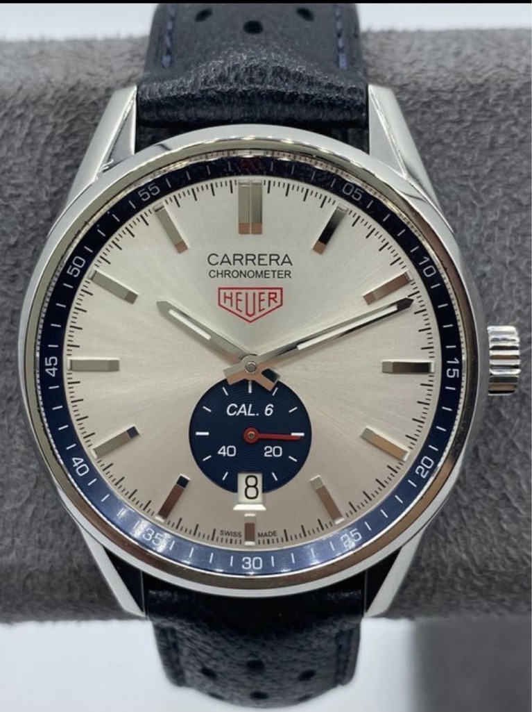

Ik heb ietwat overenthousiast meegeboden op een Carrera bij een Cata-veiling. Vind het een echt gaaf ding qua looks, maar maak me zorgen omdat ik tegen mijn natuur in een horloge zonder originele doos en papieren heb gekocht. Ik heb inmiddels Cata al op scherp gezet door te zeggen dat ik mijn geld terug wil als hij nep blijkt. Dat hebben ze ook toegezegd. Tegelijkertijd heb ik het idee dat hij ook vrij goed wel ok kan zijn. Ik begreep in de Facebookgroup Horlogefreaks dat hier een paar echte kenners zitten. Zouden jullie me willen helpen?

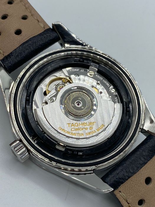

Uurwerk lijkt me in elk geval een correcte ETA 2895-2, ook gebruikt door o.a. Tissot.
Is er iets waardoor je denkt dat deze nep is? Voor een neppe vind ik hem behoorlijk goed op de echte lijken. Erg netjes dat ze dan het juiste uurwerk er in doen.

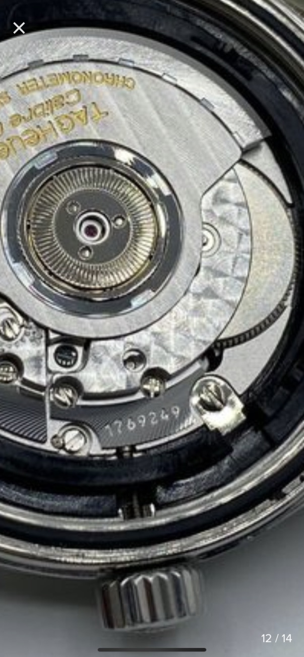

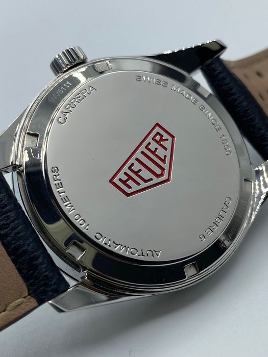

Ik heb m gekocht zonder originele doos en papieren. Bij een verkoper zonder veel reviews. Gewoon een potentieel voor je kop sla moment. Ik heb me vandaag een ongeluk gezocht online naar alle details. Die lijken goed te kloppen. Uurwerk oogt correct inclusief de nummering en de bewerkte rotor. Band is exact gelijk, caseback ook inclusief de manier waarop Tag het referentie- en serienummer aanbrengt. Maar liet m bekijken bij een handelaar en die zei terecht dat je ook replica’s met een ETA hebt en hij viel over de kunststof spacer rond het uurwerk. Alleen zie ik die ook op foto’s van hetzelfde type dat door anderen wordt aangeboden.
Ik heb hem ook gehad, ik zie weinig geks. Ik heb de mijne nooit open gehad, maar dat van die plastic spacer meen ik wel vaker gehoor te hebben.
Thanks! Ik zie online dat er replica’s worden gemaakt, maar kan geen foto van de daadwerkelijke replica’s vinden. Dus ik vraag me ook af of ze voor een Tag zo ver gaan om replica’s te maken die zo goed zijn dat bijvoorbeeld het ref nr en serienummer precies op de goede plek zijn. Ook in de clasp van de leren band. En dito wat betreft de afwerking van het uurwerk. Maar dat weten jullie vast beter.
Plastic spacer is echt iets voor TH. Deed Breitling ook tot pakweg 20 jaar terug hoor… Ziet er verder heel goed uit.

Ik heb deze en zo op het oog zie ik niks geks.
Als de indices spiegelen als een malle en de champagne wijzerplaat er strak uitziet, dan lijkt me dit gewoon een echte.
