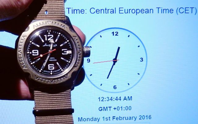

Na twee dagen 2 sec. in de min.
Niet slecht voor een Vostok Amphibia.
Vannacht plaats ik hem op de rug
dan loopt het uurwerk 1 of 2 seconden in.
Als het te snel loopt plaats ik het crown down.
