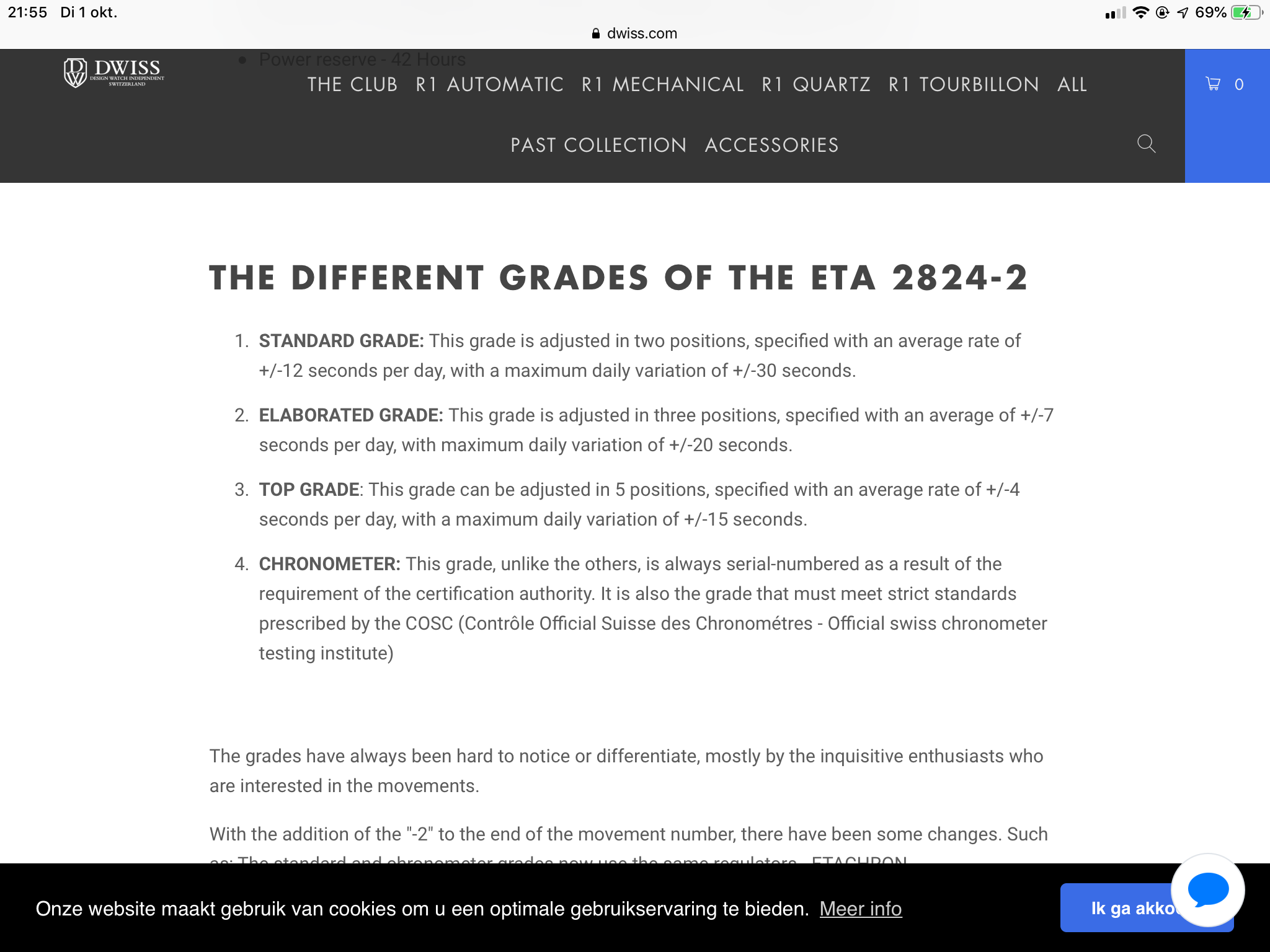

Maar qua degelijkheid? Ik neig ernaar dat het niet veel uitmaakt. Ook niet-chronometer gecertificeerde ETA uurwerken kunnen uitstekend afgeregeld worden.
Dit dus, het zijn allebei goede betrouwbare uurwerken.
Er zit wel verschil bij de 2892’s in de grade die je hebt.
Goedkope instapper of een voor IWC / Omega totaal gepimpte versie?
Ik heb vaker gehoord dat het eigenlijk weinig uitmaakt.
Zit daar een groot verschil in dan? Ik had altijd begrepen dat het gewoon allemaal hetzelfde is, behalve dat de afwerking verschilt.
Behalve de afwerking, of juist door de afwerking zijn er zeker grote verschillen qua tolerantie en dus qua precisie in gangwaarden.

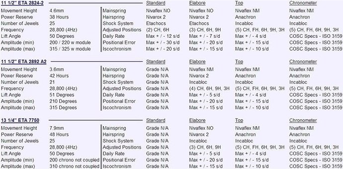

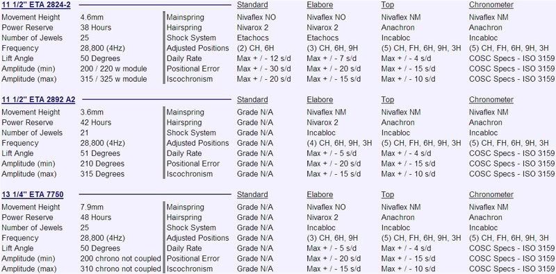

Vraag me af hoeveel het gebakken lucht is. Zeker als je deze chart bekijkt, waarvan ik niet weet waar de gegevens vandaan komen.
Wellicht dat er verschil zit tussen Standard en top vanwege een betere mainspring en shock protectie. Maar volgens mij zit er vooral meer aandacht van de horlogemaker in wbt. afregeling. Niet zozeer betere componenten.
Meer zorg, meer mensenwerk ipv machinaal.
Betere toleranties, dus ook op de lange termijn beter.

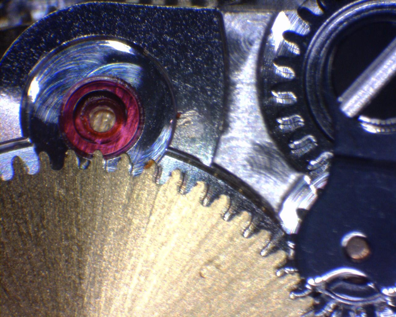

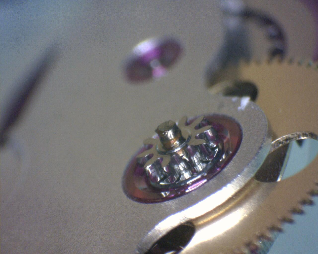

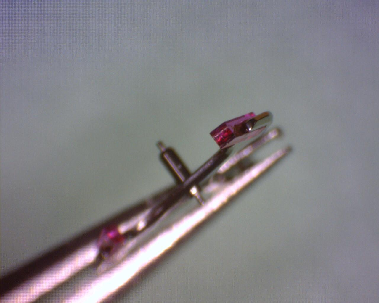

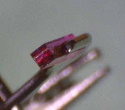

Zo ziet een 114060 er na 6 jaar uit (en tot voor kort nog perfect liep)
Droog gelopen. Nieuw anker is al besteld

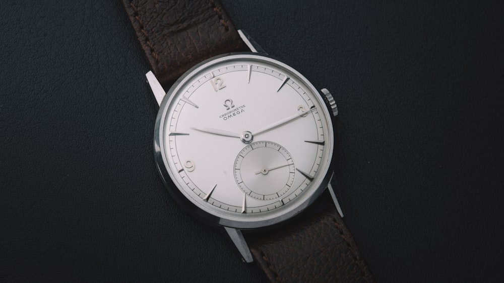

Omega heeft beroemde tourbillons gemaakt voor de chronometerwedstrijden. Merken als Movado maakte ook chronometers voor de wedstrijden. Het merendeel was functioneel gefinished. Dat is een dure omschrijving voor: je zag ongedecoreerde onderdelen en alleen waar het relevant was voor de precisie was sprake van - perfecte - afwerking.
Link Omega tourbillon, zie daar ook foto’s van het uurwerk:

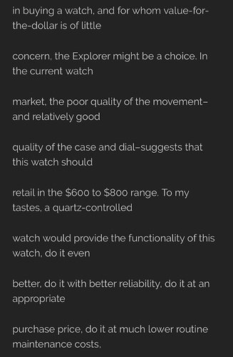

Rolex deed vroeger aanmerkelijk minder qua finish dan nu het geval is. Functioneel robuuste en langlopende uurwerken maken…(eigenlijk net zoiets als Seiko, dat bedoel ik zeker niet negatief). Bij de opkomst van het internet ging men echter uurwerkjes fotograferen en artikelen erover schrijven. Op Timezone verscheen een beroemd of berucht - afhankelijk van je positie - artikel over de Rolex uurwerken, van de hand van Walt Odets. Hier: https://www.timezone.com/2002/09/16/the-rolex-explorer-ref-14270-part-1/
Walt was verwend. Zoon van een groot Hollywood en Broadway tekstschrijver. Welgesteld. Hij verzamelde Pateks, Vacherons en Blancpains, dat werk. Zijn verwachtingen waren dus torenhoog. Hij was gewend perfectie te zien.
De nogal basic gefinishte Rolex kwam er dan ook bekaaid vanaf. Dat artikel heeft Rolex geraakt en bijna gedwongen om de lat een stuk hoger te leggen. Ik heb hier weleens met Walt over gemaild. Hij voelt zich er onplezierig over en is bijna geheel uit de horlogewereld verdwenen.
Eigenlijk was het ook een set up om Walt zo te gebruiken, is later ook toegegeven:
