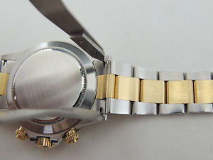

Bergeon 7825 bij horloges zonder lugholes.
dit. eraf meestal geen probleem.
Die kende ik nog niet. Dank!
Dat is een wat duurdere tool van een kleine €200 geloof ik.

Goede spullen gebruiken inderdaad; dat is een eerste vereiste. Ik heb verschillende Bergeon tools, met kleine en grote vorkjes. Maar het aller belangrijkste is…rust
Een rustige vaste hand doet wonderen, en helaas heb ik die ook niet altijd
Bij gouden horloges probeer ik het eerst met een stukje ‘pegwood’ en dat lukt vaak wel goed.

tja, ik heb niet zo’n vaste hand. Soms te ongeduldig. Of te weinig licht. Wel de juiste tools. En plak nu ook een plakbandje op de lugs voor het wisselen.
Maar heb me wel eens afgevraagd: Waarom is zo’n bandenwisseltool er niet van (hard) plastic, zodat je sowieso niet krast?
Dit ![]()
Overigens is die Bergeon z’n gewicht in goud waard. Eigenlijk heb ik nooit een kras. Maar belangrijker is dat het me niet interesseert.
Het zijn niet de bandenwisseltools die de schade veroorzaken. Het zijn de pushpins zelfs die over de lugs schuiven. Bij hele strakke (stalen) banden ontkom ik daar nooit aan. Met leren bandjes is het een ander verhaal.
