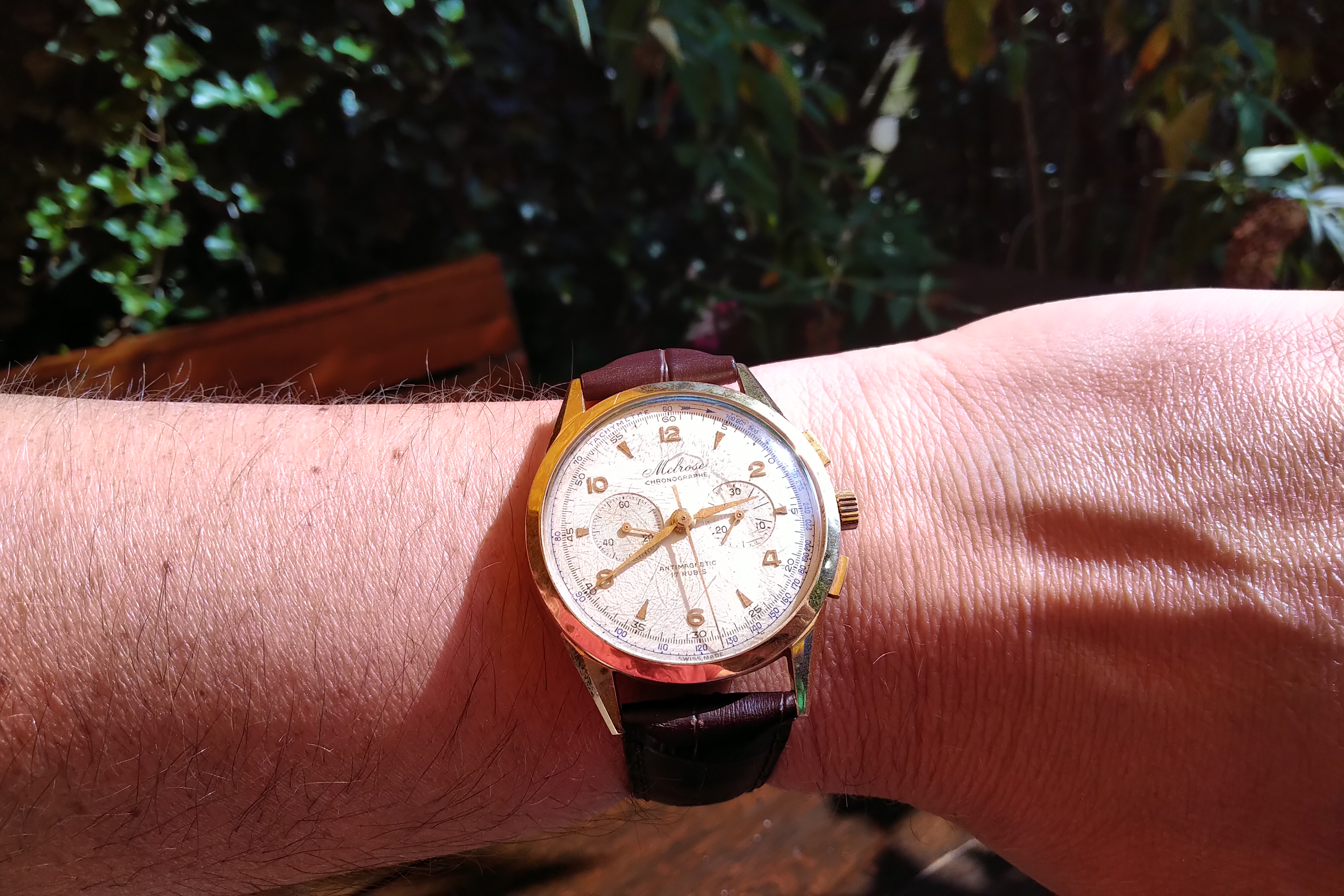

Mijn zoektocht is ten einde, gisteren deze beauty overgenomen van @Magni80. Ik ben er heel blij mee, kan m’n ogen er niet afhouden :smiley:!
Ik wil jullie allemaal heel hartelijk bedanken voor het meedenken, zowel in dit topic als via PB. Wat een fijn forum is dit toch!
Gefeliciteerd hoor! Veel plezier ermee.
Goede keuze
Een heel mooi horloge, hoor! Veel plezier ermee!
Mijn beste,
Leuk om te lezen en vooral ook om te zien, hoe jou Vintage zoektocht een fraai resultaat heeft opgeleverd!!
Goed gedaan!! Proficiat dan ook!!
Ik wens je er mooie momenten mee!!
Veel plezier ermee en een prachtige aanwinst!
