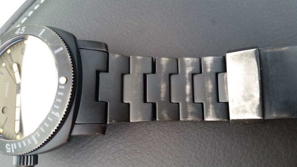

Ik heb precies een voorliefde voor zwarte kasten,
Zijn er hier liefhebbers die een fotootje kunnen posten van zwarte kasten met schade, ik kan me er moeilijk wat bij voorstellen en online vind ik enkel perfecte modellen.
foto van WUS gepikt
Ik vind zwarte kasten ook mooi, maar na verloop van tijd krijg je wat op de foto staat, of erger nog, gaat het zwart chippen. In mijn vorige huis had ik zware kranen. Het zwart was aangebracht middels pvd. 1 ellende jammer genoeg. Tenzij het een goedkoop horloge is, zal ik er nooit aan beginnen. Overigens: dat spul blijkt ook erg gevoelig voor zweet bijvoorbeeld.
hartelijk dank, het ging om een breitling avenger chronograph 45 nightmission
maar dergelijke gebruikssporen, daar zou ik ziek van worden op een horloge van 6k en het is ook wat te veel om uit te geven aan kastvulling.
