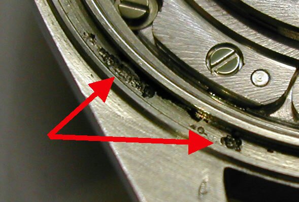

Je zou eens moeten zien hoeveel horloges met schroefbodem net voor de rubber pakkingen “pitting” en oxidatie krijgen omdat daar zout water opdroogt en inwerkt.

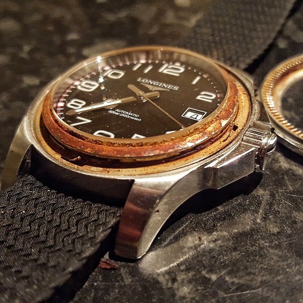

"So I had the watch for a year, the bezel was always quite stiff right from the start.
After a few swims and snorkels it became completely stuck.
Tried to soak it and move it with force
but wouldn’t budge.
So yesterday I decided to see what’s going on. Youtube showed me how to pop the bezel off, wasn’t as easy but I just managed.
This is what I saw:"
https://forums.watchuseek.com/f405/reason-my-stuck-bezel-hydroconquest-3810226.html
Dit is wel vrij extreem, maar doe je horloge een lol en spoel gewoon het zout even af.
Ik heb wel vaak zoutschade gezien zoals @Bernard ook aangeeft. Minder erg dan dit, zonder de rode oxide koek, maar pitting. Dit idee:
Als je wilt zoeken, in het Engels is het: “crevice corrosion”. Overigens is chloor ook corrosief.
