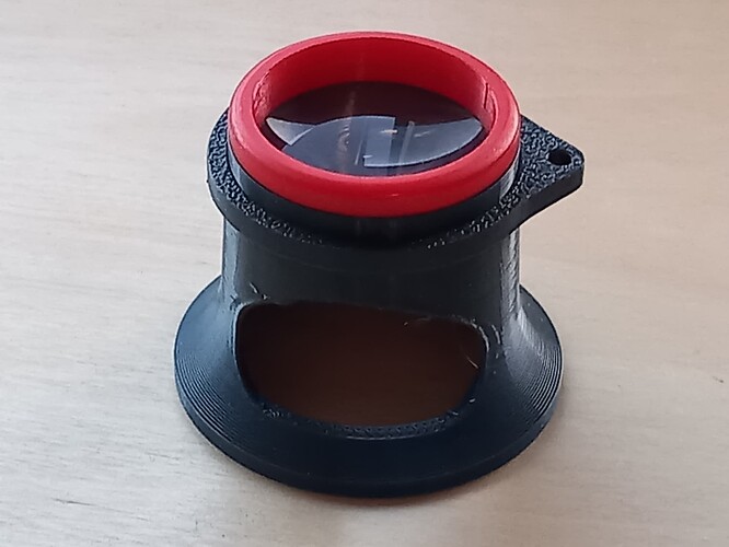

Waarvoor gebruik je de verschillende types materiaal? Ik veronderstel dat zo’n oogloupe een beetje flexibel moet blijven, en is PETG daarvoor dan beter?
PETG is “Flexibel” bedenk ook dat er merken zijn die Oogloupes maken van Metaal, of Hout…
de meeste zijn van plastic, ABS wordt volgens mij veel gebruikt, maar PETG zal ook prima voldoen… 't is wat vergeeflijker dan PLA, en ook beter bestand tegen oplosmiddelen, Aceton heeft geen invloed bijvoorbeeld… waar je PLA met Aceton kan lijmen…dat lost gewoon op…
Bovendien is PETG slagvaster dan PLA, 'k heb ook opbergkistjes geprint van PETG, en die heb ik bij wijze van test “Door de werkplaats geschopt” krijgen ze niets van…
PLA is vrij stijf vergeleken bij PETG, ook fijn voor die kistjes, omdat ze een clipsluiting hebben… die moet wel genoeg kunnen veren…en dat doen ze…

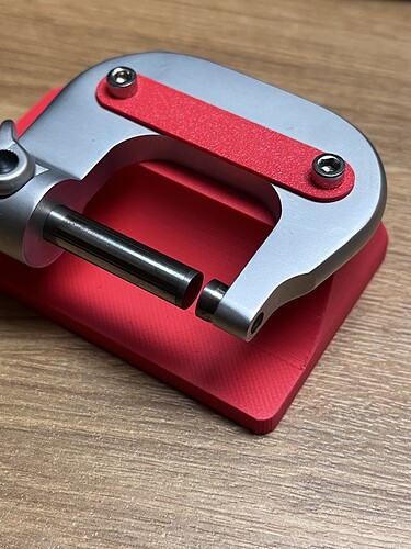

Dat is het zeker…! ik heb nog geen “kunstof onderleggertje” geprint voor onder de boutkopjes, maar die wil ik in Rood maken…
Ja, en dan zeker met de schroefmaat uitgeschroefd tot het einde van zijn bereik… anders moet je eens wat groters meten, en dan kukelt ie alsnog om… :slight_smile:

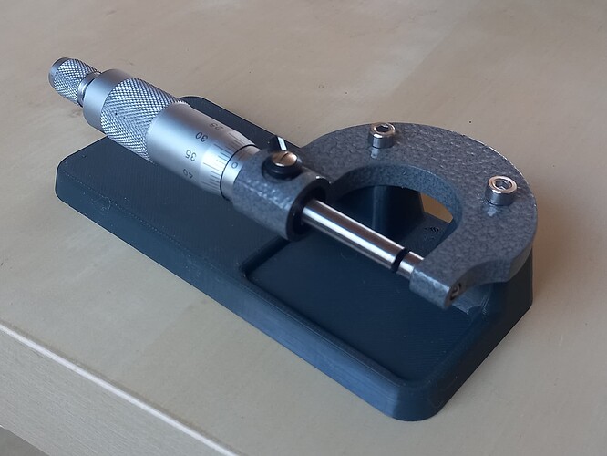

die grote afronding onder je schroefmaatje, is wel een elegant stukkie vormgeving, alleen als je een onderdeeltje tussen de bekjes van de schroefmaat wilt houden, en je laat em vallen… dan landt ie wel op een ski-schans… daarom heb ik gekozen voor een “bakje” eronder…
Er bestaan al heel lang van die schroefmaat klemmen… maar deze oplossing, het vastschroeven van de schroefmaat met de gaatjes die er toch al in zitten… is veel mooier!

Zeer zeker, 'k zit momenteel nog te “Broeden” op zo’n “Tafeltje” die je tot vlak onder de meetbekjes kan zetten… maar dan moet je eigenlijk een draaibankje hebben, en een M8 Boutje 't kopje vlakken, en de zeskant eraf draaien, en dan een gaatje 7.2 in de voetplaat maken, zodat je daar die bout in kan draaien… en dan op hoogte stellen tot vlak onder de meetbekjes…

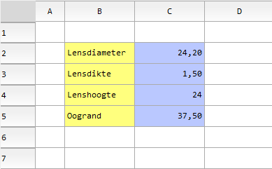

Zo… 't ontwerpje is wel zo’n beetje klaar nu… alles parametrisch vastgelegd, zodat alles meeveranderd als je de maten aanpast…
Dit stukje Spreadsheet hangt eraan… meer is niet nodig… :slight_smile:
Ik zal nog een stukje beschrijving erbij zetten in de spreadsheet, en wat print-tips voor diegenen die denken “zo eentje wil ik ook wel!”, en dan even zien of ik em ergens op het net kan parkeren… of … stuur me een berichtje… en dan kop ik em via de mail over de schutting… je hebt dan wel FreeCad nodig, maar dat is toch graties…

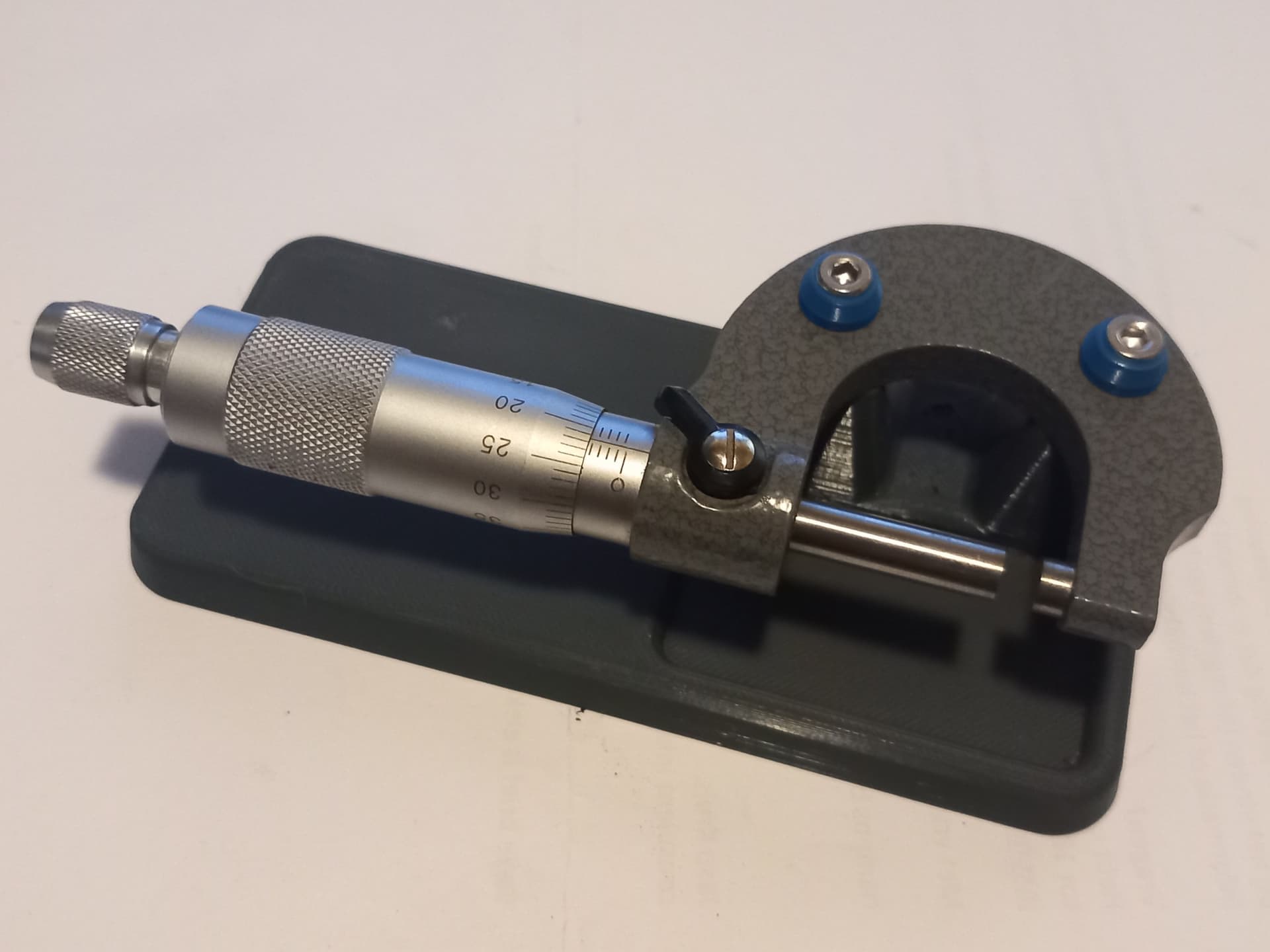

Intussen ook de Blauwe ringetjes voor onder de boutjes geprint… Ja… ik zei eerst Rood… maar Blauw is bij mij de kleur voor meetgerei… dus Blauwe ringetjes… :smiley:

Parametrisch ontwerpen… er was hier ook iemand die daar naar vroeg:
Schreef ik eerst nog over een set variabelen aanmaken… Versie 1.0… hoeft dat niet meer… 't kan nog wel… maar ik heb het niet meer gebruikt…
Gewoon de Spreadsheet Workbench openen, nieuwe spreadsheet aanmaken, en de maten die je wilt kunnen veranderen aanmaken… maten die afhangen van andere maten… gewoon een formuletje in de Cel zetten die dan de maat berekent…
Wat dan wel weer handig is: Geef die cellen een Alias, dan hoef je niet meer te onthouden welke cel ook al weer welke maat bevatte, maar de Cel waar de lengte in staat, geef je het Alias “Lengte”
dan geef je in de Sketch gewoon bij de maat in: “=” dat opent dan de expressie Editor, en dan type je in “Spreadsheet.Lengte”… klaar!..
Je kunt ook de maten in de Sketches een naam geven, en dan in een sketch verwijzen naar een maat in een andere sketch… bijvoorbeeld: je bent bezig met Sketch002, maar je wilt dezelfde maat of een verhouding met een maat in de eerste sketch, die heb je een naam gegeven dus verwijs je naar “Sketch.Lengte” als je die maat daar de naam “Lengte” hebt gegeven.
