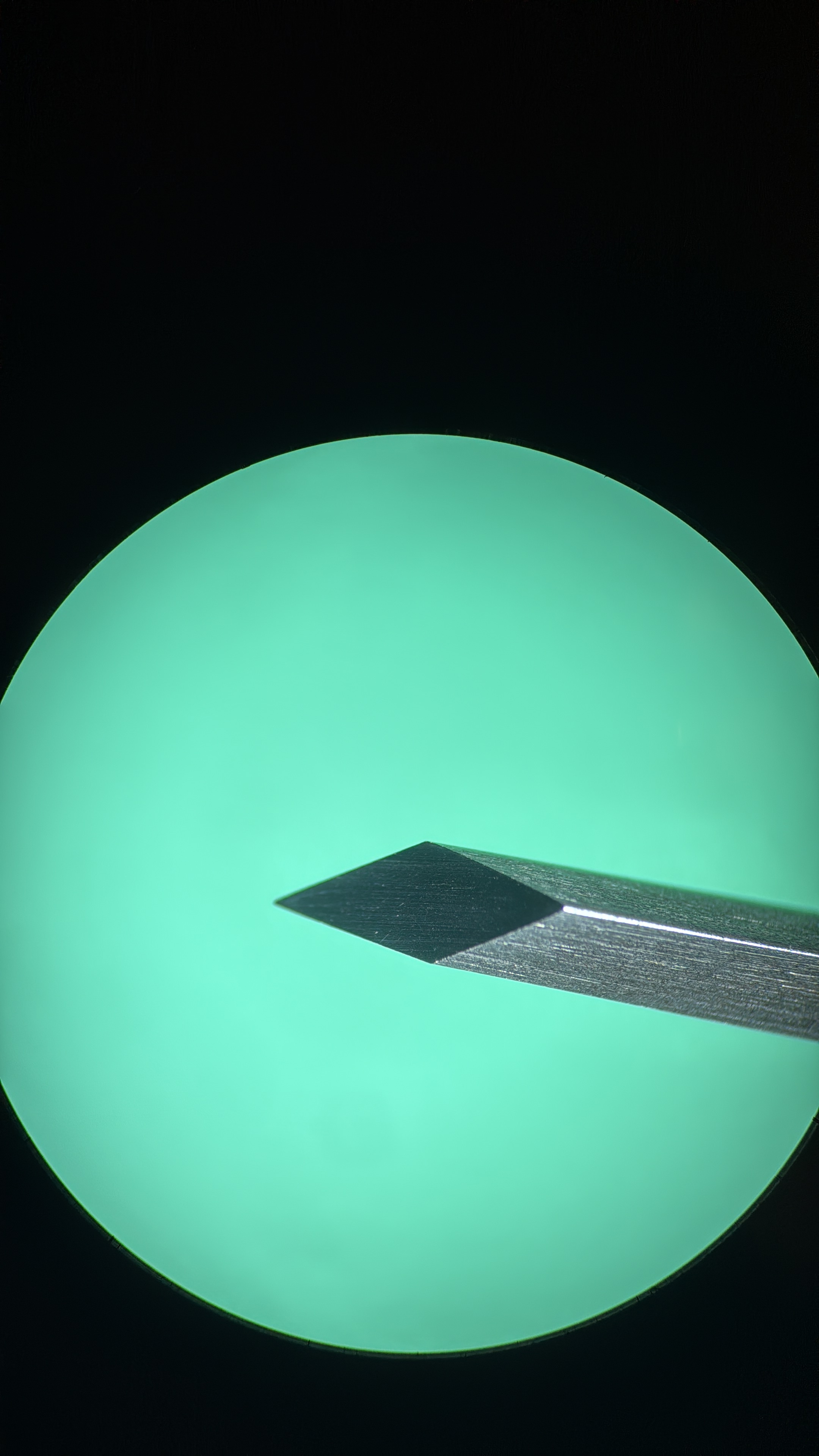

Het is wat druk de laatste tijd maar ik heb gelukkig nog wel af en toe wat tijd voor projectjes. Tijdje terug had ik een gebroken stift en wilde is gaan kijken of ik er 1 kan aanpassen (ik heb een heel doosje vol liggen). Dus voordat ik hem in mijn draaibankje ga zetten moet ik wel een scherpe beitel hebben.
Prima resultaat! En heel veel goedkoper dan de Bergeon 2462. Een instap 3D printer is al te koop voor het geld van zo’n Bergeon slijpwagentje, het is maar net waar je in wil investeren.
En werkt de beitel ook goed?
Dat gaan we strakjes ervaren. :slightly_smiling_face:
Da’s een heel mooi resultaat… je hebt ook de goede wetsteen gebruikt, een Arkansas Stone…als je iets vlak en glad moet hebben… MOET je zo’n steen hebben…
is je stichel van HSS, of Hardmetaal?..Ik gebruik de laatste tijd vooral hardmetalen stichels, maar die zijn niet zo makkelijk te polijsten…dus als het echt glad moet zijn… pak ik een HSS Sticheltje…
Dat zou ik op een glasplaat met diamantpasta doen :+1:
Jaa ik ben nog niet helemaal tevreden met het eindresultaat. Ik wil eigenlijk eerst nog steen 8000 gebruiken, maarja die had ik niet liggen. Het is in ieder geval al veel beter dan wat het was voor een paar euro aan onderdeeltjes. :grin:
Ik ben bang dat je dan vooral een kuil in je glas gaat slijpen… er zijn ook heel fijne slijpplaten (Verenstaal met Diamant belegd) die je met magneetjes op een slijpwiel kan bevestigen.) ik denk dat dat een beter resultaat geeft… en anders… kan ik ze in plaats van slijpen, misschien beter vonken…
In wezen komt de maatvoering van een gewoon sticheltje niet heel krap, als ie maar scherp en glad is… op de draadvonkmachine hoef ik 'm dan alleen maar op te spannen, en dan op Vol vermogen er een plakje afvonken, en vervolgens 2 keer nasnijden met een kleinere offset, en lage stroomsterkte…
Voordeel van Hardmetalen Stichels is wel dat je daar “moeiteloos” gehard staal mee bewerkt…

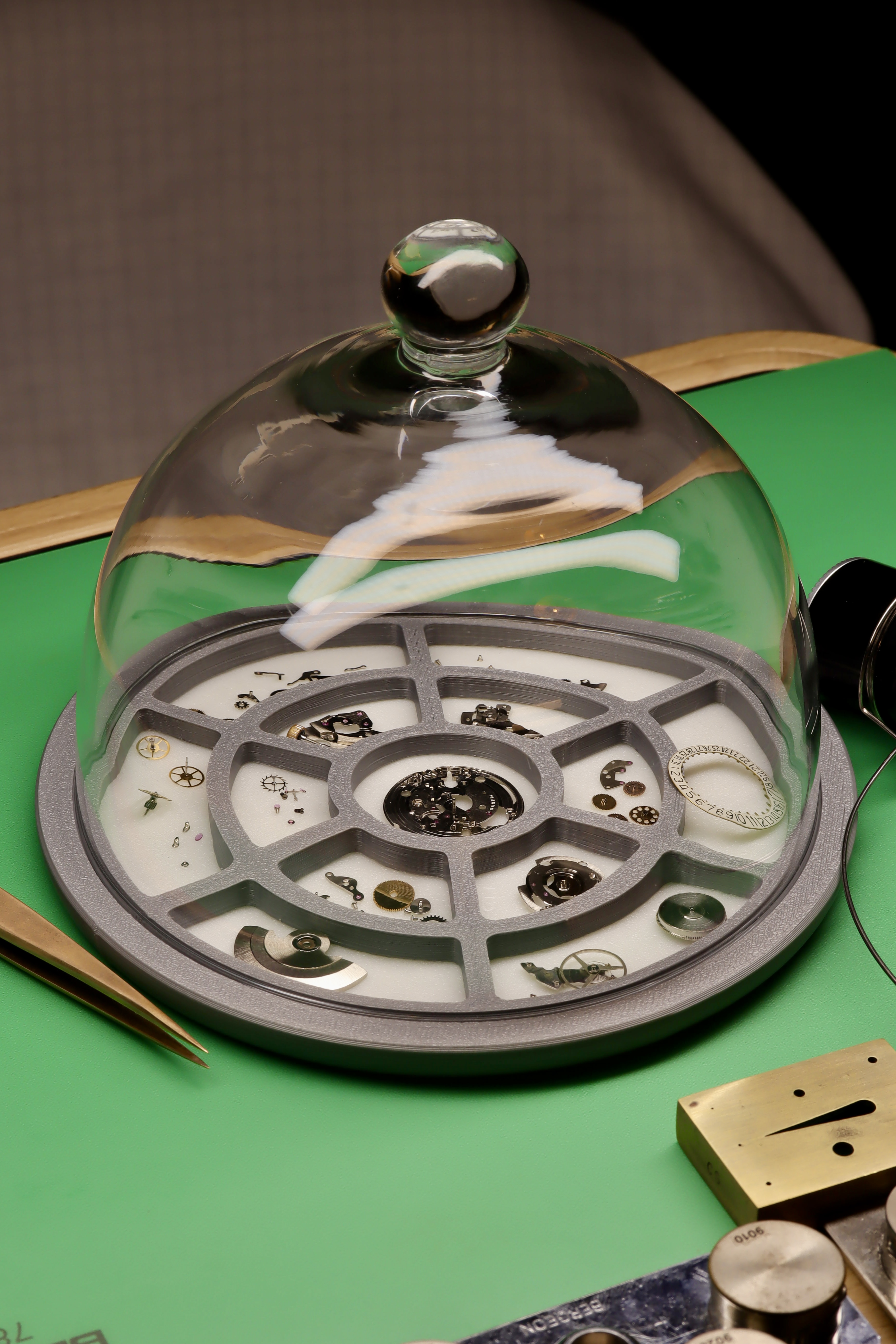

Ik bezoek af en toe wat kringloop winkels voor specifieke dingen, waaronder van die grote glazen stolpen. Dit is toch 1000% keer beter dan die skere blauwe onderdeel bakjes? Ik wilde ook een wat grotere hebben aangezien het nooit normaal past in die kleine.
