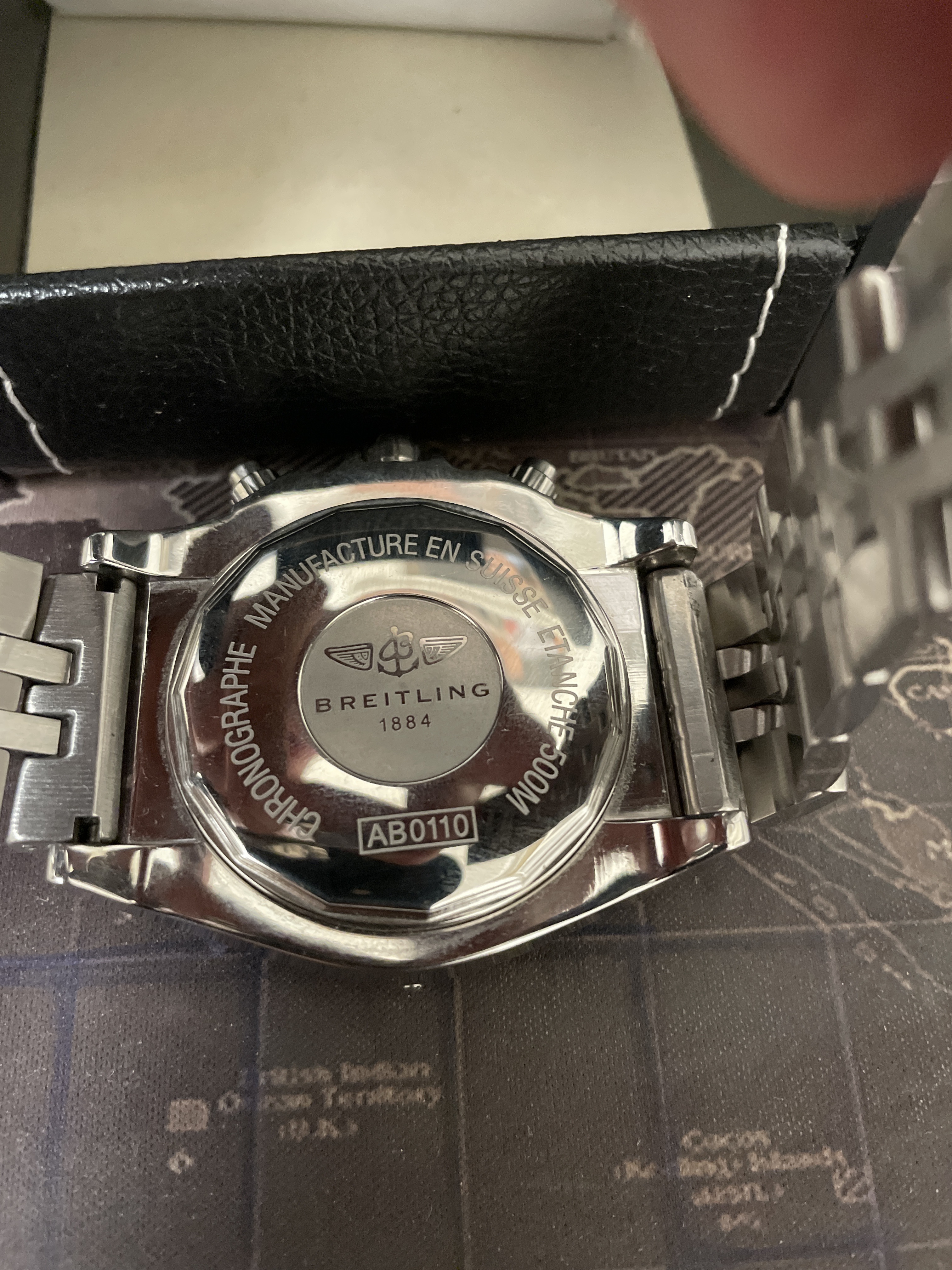

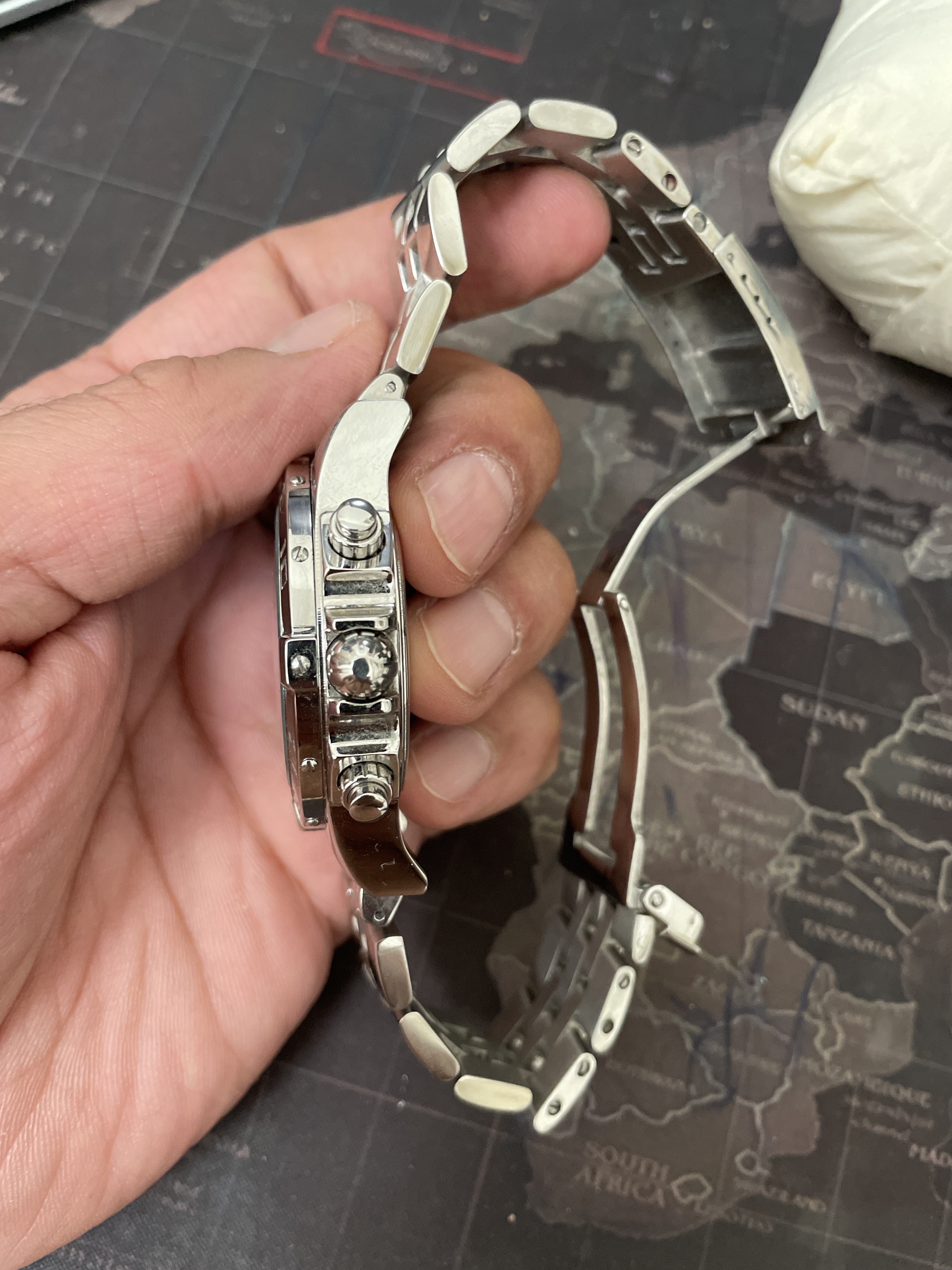

De datum ligt ook diep zie ik nu. Helaas…
Yes deze zijn functioneel doen het dus wel
Dat is bij een Dubois-Depraz module ook zo. Maar zelfs dat niveau halen we hier lang niet.

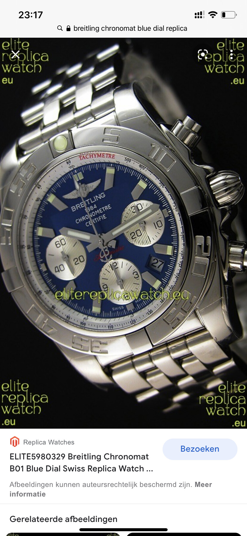

Meestal bij een nepper zitten de subdials te dicht bij elkaar. Ook zit het datum venster te dicht naar het midden.
Dit komt omdat er een goedkoop uurwerkje is gebruikt dat eigenlijk te klein is.
Zou dit een automaat of kwarts moeten zijn?
Origineel dan.
En @Salver tikt de secondewijzer of loopt ie vloeiend.
Hij loopt automatische dus zonder getik
Hij klopt echt niet, maar het is helaas wel eentje waar ze hun “best” op hebben gedaan. Geld terugvragen!
Ik denk dat het dan een Seiko Mecaquartz uurwerk is. Da’s een hybride uurwerk, dat Seiko helaas aan iedereen verkoopt die maar over de brug komt.
Toch kwarts, maar de chronograaf-wijzer loopt alsof-ie mechanisch is. Is de “reset” van de chronograaf acuut, of loopt de secondenteller in pakweg anderhalve seconde terug naar 0?
Oi dat zou ik niet durven zeggen. Ben serieus daar dan weer een leek in dacht een mooi klokje te kopen na lang gezocht te hebben. Maar dat gaat mooi de mist in als ik het zo lees
Chronograaf aan, na pakweg een halve minuut stoppen, en dan op reset drukken. In 1 keer “tsjak” terug = mecaquartz. Ik durf er haast om te wedden.

Ze gebruiken ook automaten in die replica’s dus ik weet het zo net niet.
