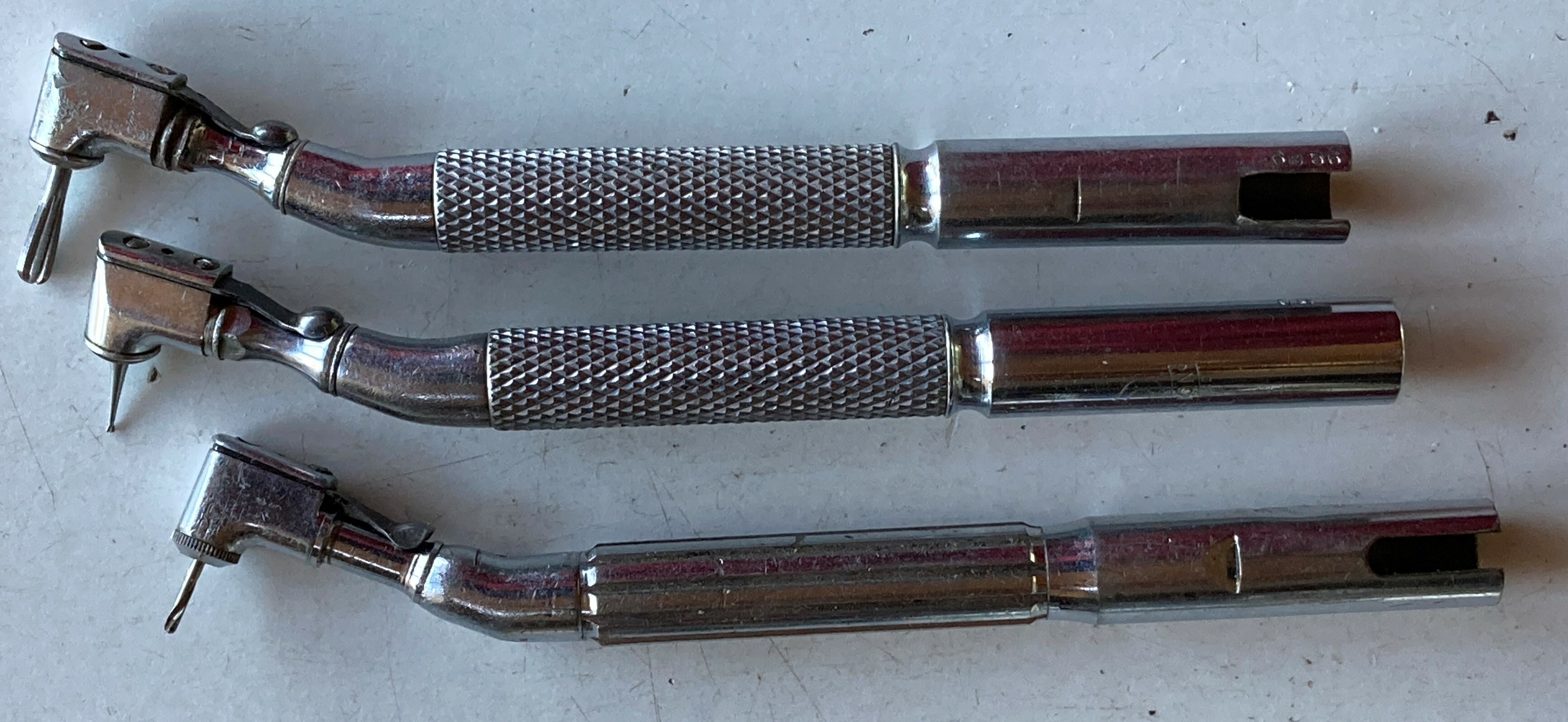

Ik gebruik zelf mijn tandarts gereedschap en wel een oude ooit uit een tandartsgroothandel faillissement aangeschafte tandarts boormachine en opzet stukken en mijn hang motor en een heleboel tandarts boortjes, frezen en wat al niet meer.
Ik gebruik hiervoor de ouderwetse handboor houder met een haaks opzet stuk.
Dan heb ik ook heel veel diverse tandarts frezen en boortjes in diverse maten.
Ook voor het schoonmaken van de kasten en soms op stalen banden met de diverse borsteltjes gebruik ik dit gereedschap.
Gaat prima, echter wel een secuur werkje, maar je krijgt dan wel een perfect resultaat.
