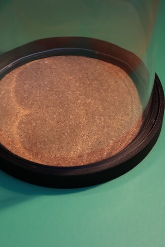

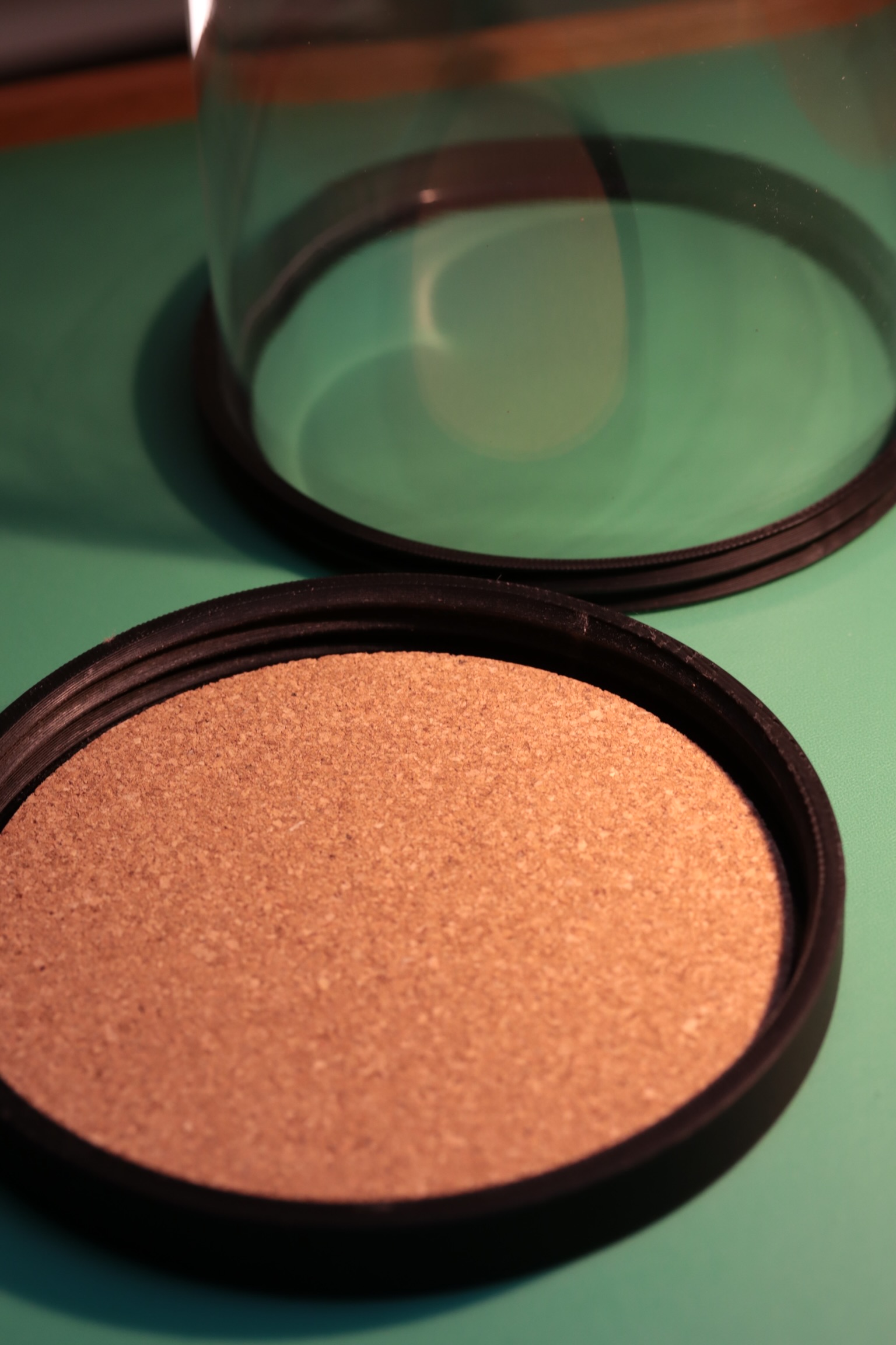

een adapter voor de pot geprint die erop gedrukt zit. Eindelijk een maat gevonden waarbij die echt mooi strak geklemd zit. De deksel zit met ‘Akrid’ draad erop gedraaid, het alternatief op ISO metrische draad
. Kurk gebruikt voor de afdichting dus doet eigenlijk niks meer af aan die peperdure Elma potten als je het mij vraagt. Ik ben tevreden en ga het op die van mij komende tijd even testen.

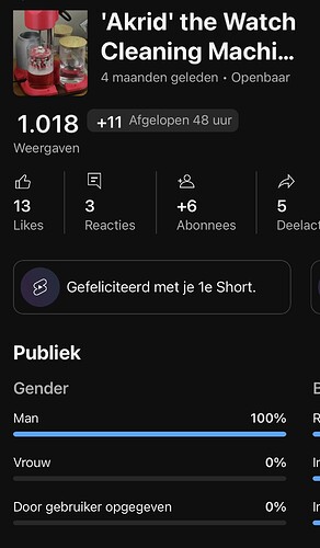

Ik kreeg een melding van YouTube dat hij intussen 1000 keer gezien is. Ik sta er alleen wel van te kijken wat de gender verdeling is. ![]()

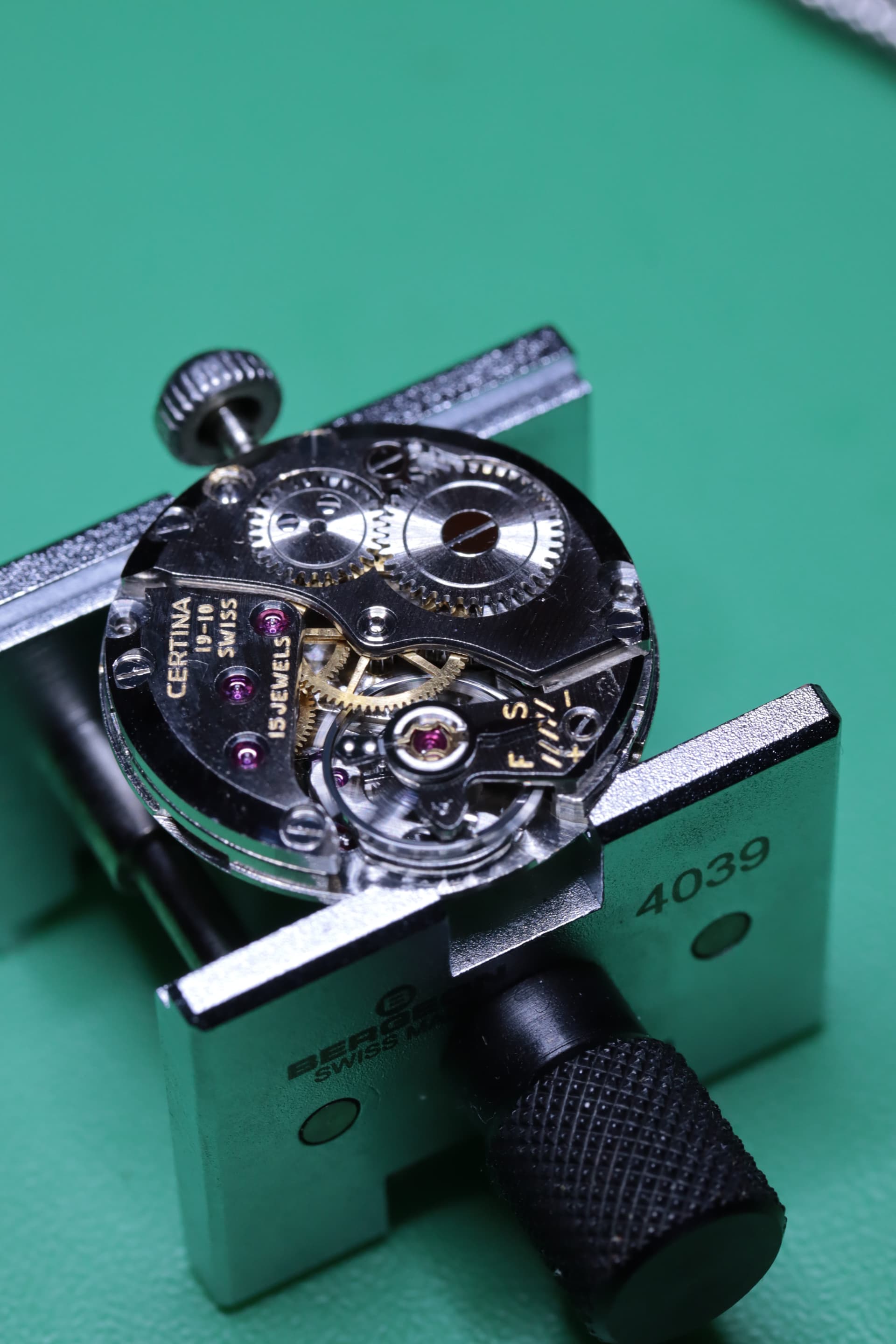

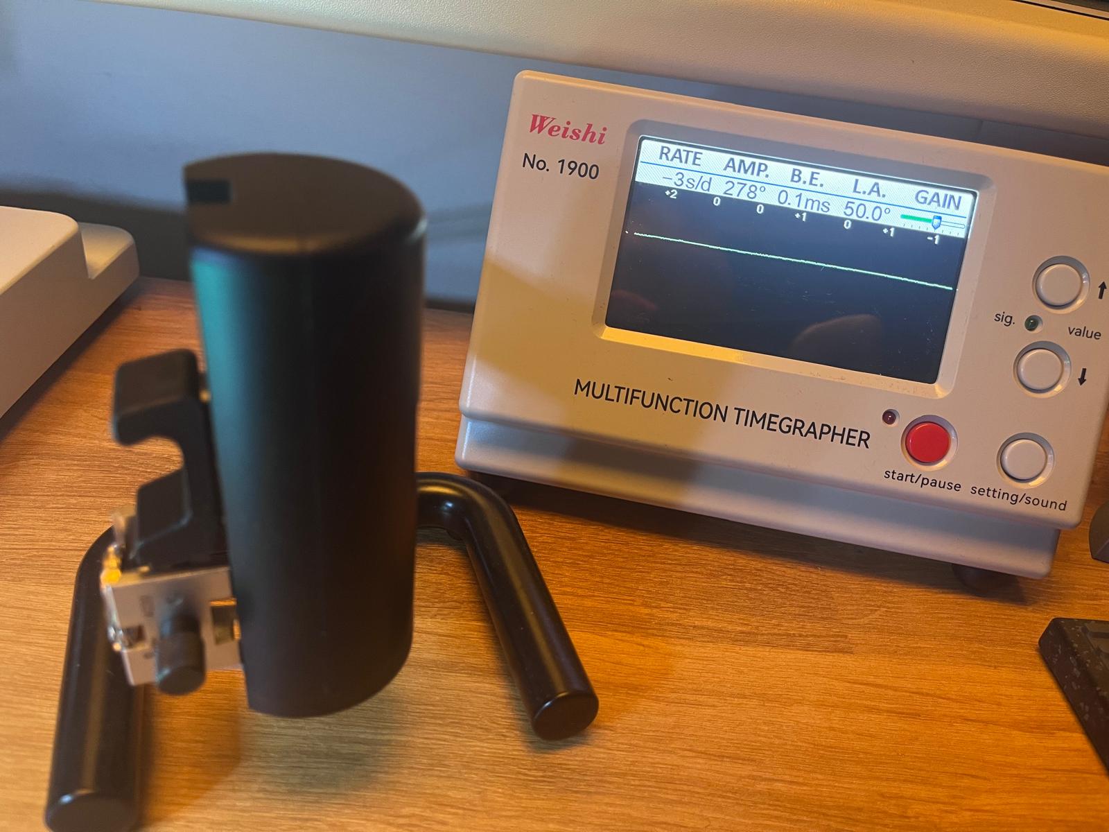

Maarja, wat je merkt bij die kleintjes. Je koopt prachtige Certina dames horloges voor enkele euro’s in de rommelbakken op de rikketik. Toevallig gisteren nog aan een 8 3/4 linge uurwerkje gewerkt wat er nog prachtig uitzag. Vaak nog in prima staat alhoewel deze weer een te sterke veer heeft (vermoed ik)… je kunt waarschijnlijk wel raden wat die horizontaal doet bij een verticale amplitude van zon 280 graden
… even de juiste veer binnenhalen en dan kan ook deze in de collectie van de wederhelft. Ik vind die kleine dames toch wel leuk om aan te werken. Mocht mijn vriendin ze niet meer dragen en ze weg willen doen zal het wel een opgave worden om een nieuwe gelukkige eigenaar te gaan zoeken.
