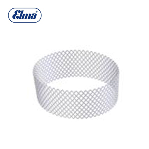

Eventueel nog netten (wavebreaker) in de glazen potten zoals bij de Elma om de vloeistof nog beter zijn werk te laten doen.

Dit had @LVA ook aangekaart. Zag laatst een Bonsai netje voor potten in de kast liggen en bracht me tot ideeƫn. Helaas nog niet geprobeerd. Thanks voor de tip in ieder geval!
