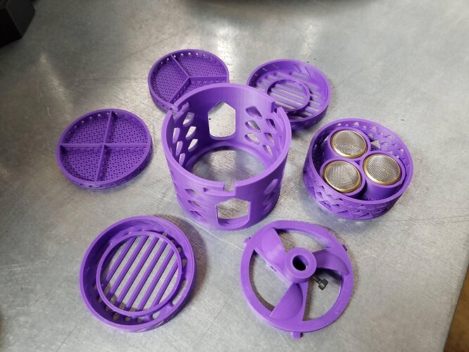

Hoe zou je zo’n dingen printen? Met een metaal filament of kunststof?
ABS kunststof, net als de korf. En dan met een soort honinggraad structuur erin ofzo. Ik heb hier in het begin wel wat mee zitten proberen. Ik kan is even kijken of ik wat foto’s kan vinden morgen, dit is echt in de begin fase geweest. Daarna had ik deze mandjes gevonden en ben ik het hier mee gaan doen.

Dus zelf printen zou misschien wel een oplossing zijn, mits juiste materiaal.
Thanks voor de info! Klinkt inderdaad aannemelijk wat betreft beschadigingen. Ik stop nu alles wat klein is in de afsluitbare mini-mandjes. Ik kan natuurlijk ook houdertjes maken waar kleine mandjes inpassen, en 2 mandjes om bruggen, de veer en de platine in te stoppen. We gaan waarschijnlijk niet kunnen achterhalen waar de high end kunststof mandjes van gemaakt zijn. Maar als je zegt duur en ik weet de prijzen van kippengaas mandjes, zou deze aanschaffen inderdaad geen oplossing bieden voor ons probleem. Wel goed om te zien dat 3D-printen mogelijk tot de oplossingen behoord.

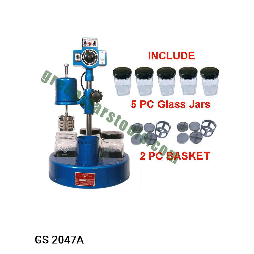

Een nieuwe Indische SuperElite clone kost precies zoveel. Maar of je die wil natuurlijk…

Zeker. Het is een pure kloon, dus even intelligent als een baksteen met een touwtje aan. 110V, onduidelijk of die überhaupt in de EU mag verkocht worden want toendertijd geen enkel keurmerk (maar per mail vermeldden ze wel dat ze het konden verzenden).
En intussen al verhoogd naar $600, plus hele dure shipping, plus import.
