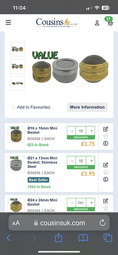

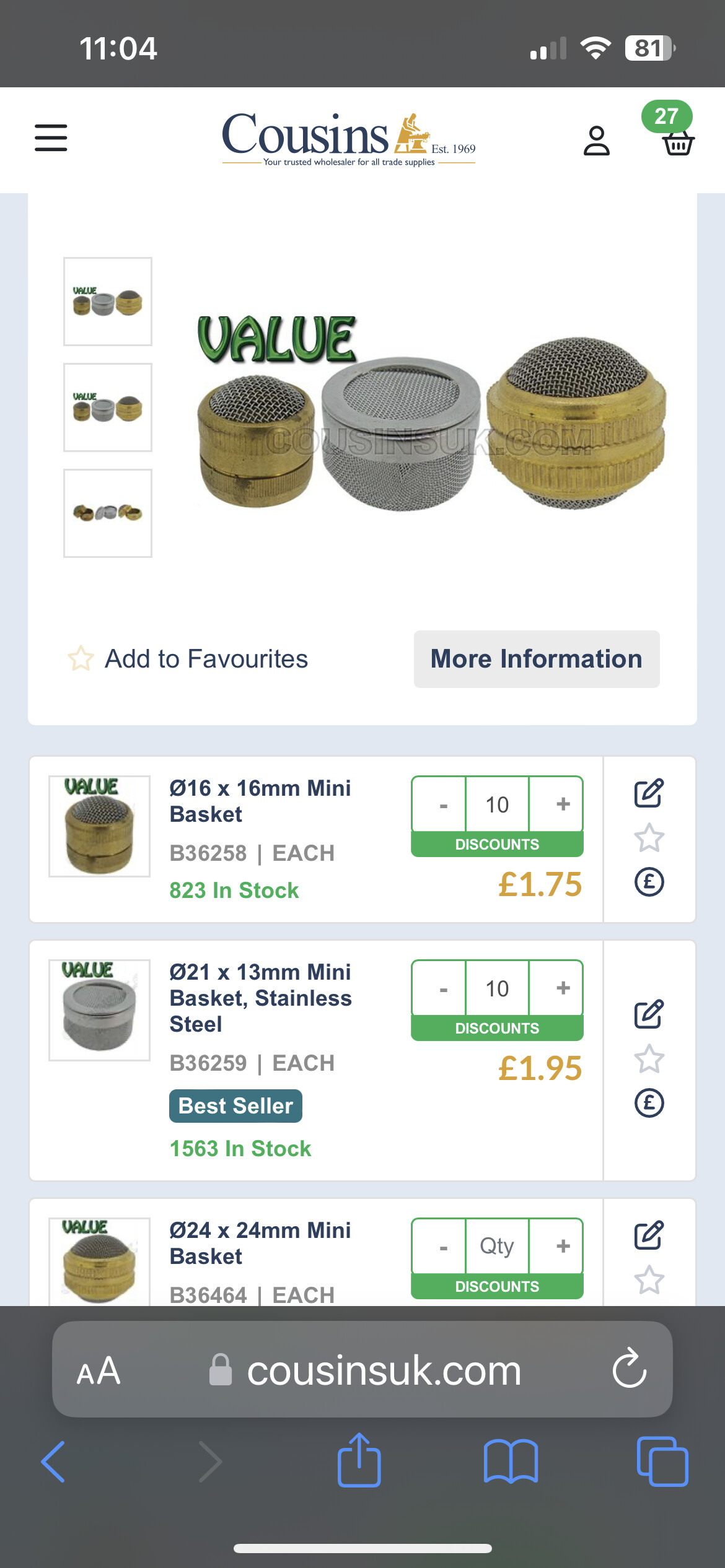

Klopt kleine mandjes kan ik bij Cousins enorm voordelig aanschaffen. Vooral als ik ze groter zal inkopen zal dat wel wat met de prijs doen. De zilverkleurige kosten daar 0,80pond, wisselgeld dus. De schroefvariant is iets duurder maar nog geen gekke bedragen :grin:
Leuk en goed gevonden detail in dat ontwerp, die schoepen bovenop de mandjes. Nog eens extra flow forceren maar dan van bovenaf. Dat soort design details kan ik altijd heel hard appreciëren. :v:t2:
Die zijn pokke irritant, lage schroefdraad, duurt lang om open en dicht te krijgen. Ik gebruik ze eigenlijk alleen voor de hele kleine dingetjes want ik erger me er te hard aan om er meer in te steken. :grimacing:
Volgens mij betaalde ik 5 pond voor een setje met een grote en kleine met schroefdraad en eentje met klemdeksel.
Twee van die setjes had ik ruim voldoende aan

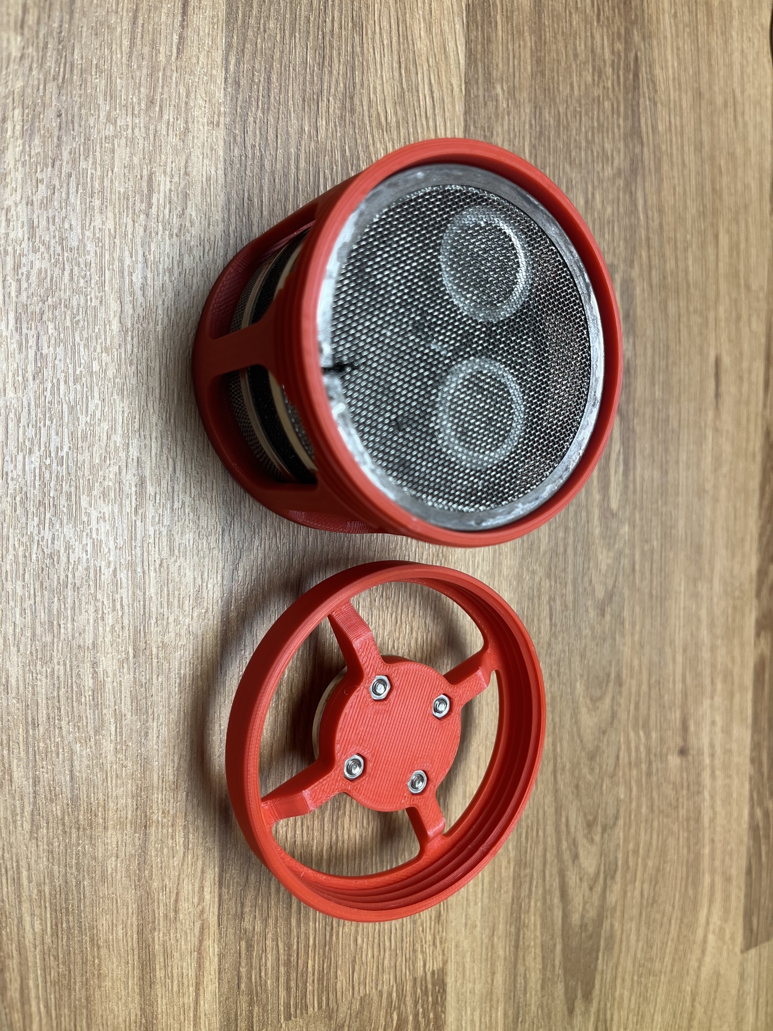

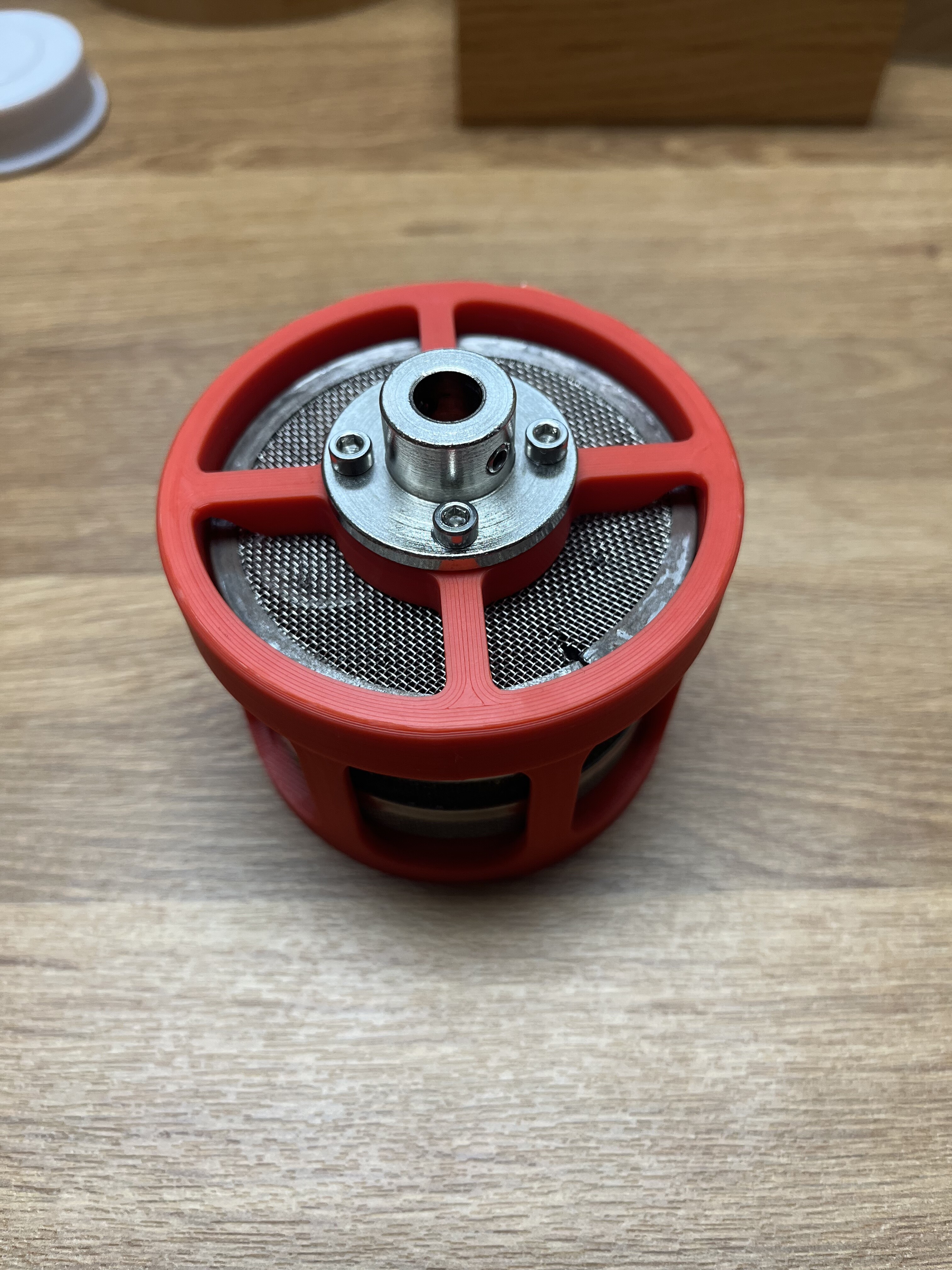

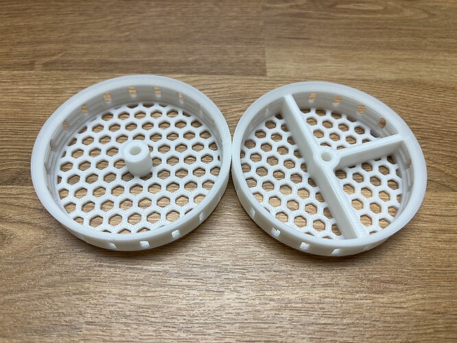

Zoals ik hun korf zie ontwerp ik hem toch liever zelf. Ook de koppeling met de as is bij hun van kunststof, ik vind dit persoonlijk een hele slechte keuze door de versnellingen van omkeren van de korf. Ik heb hier een metalen koppeling voor in gebruik. Hiernaast zit mijn korf geschroef met zelf ontworpen draad. Door te itereren van het ontwerp ben ik tot een hele prettige oplossing gekomen.

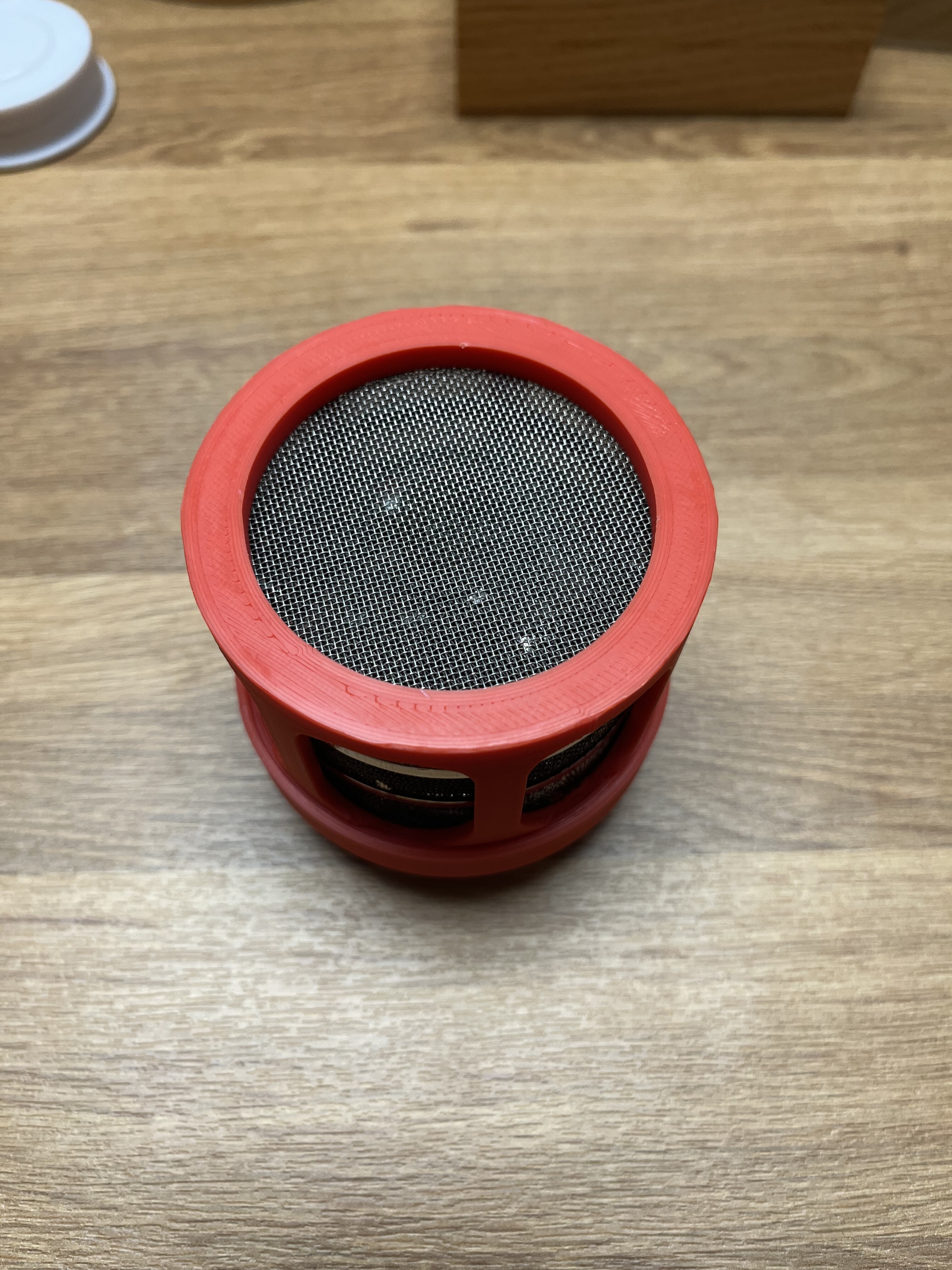

Het huidige ontwerp waar ik enorm tevreden mee ben. Het is zo ontworpen dat de mandjes een beetje geklemd zitten maar niet te strak door het aandraaien van de korf.

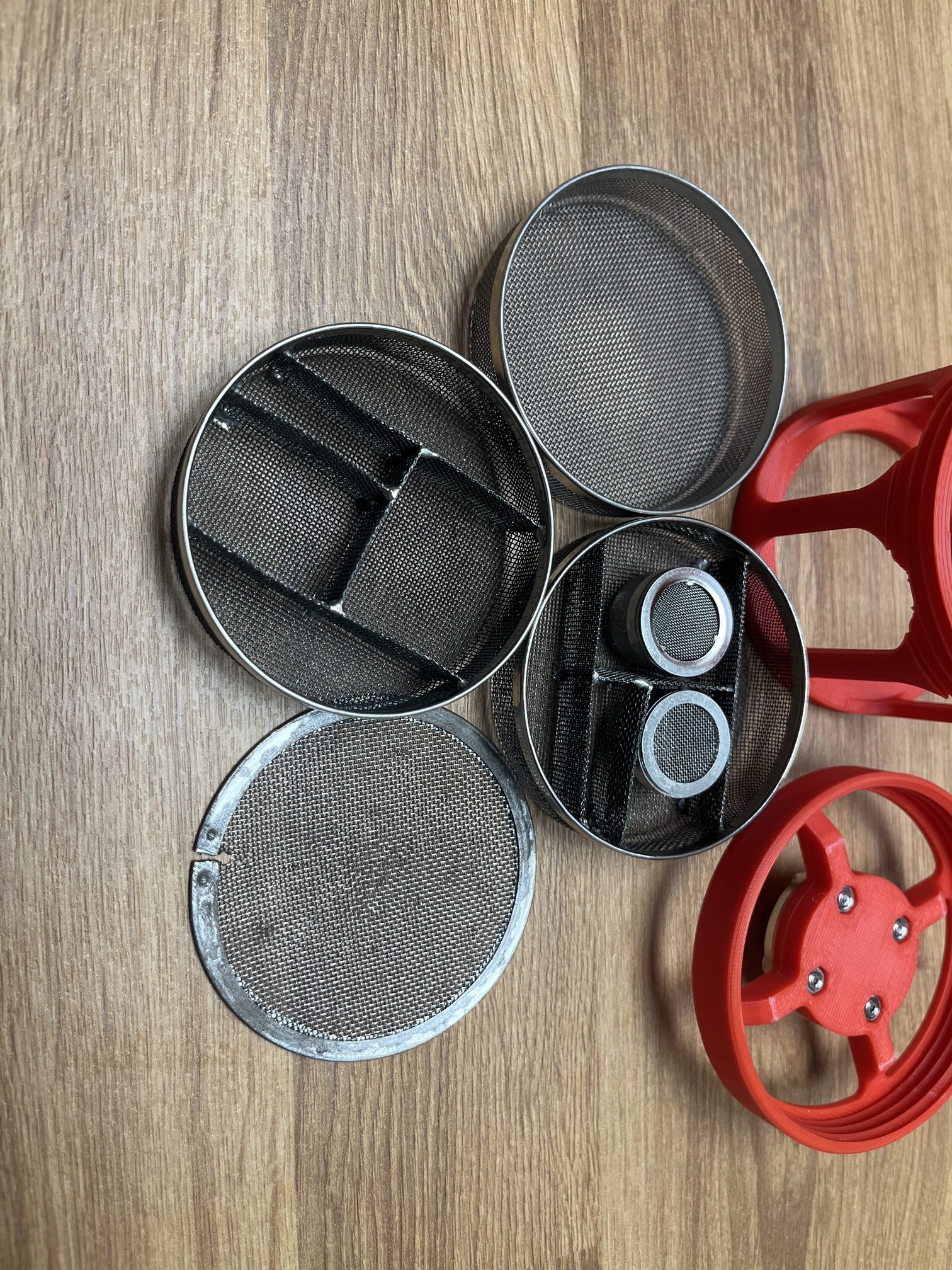

Dit zijn mandjes die ik hiervoor gebruikte. Wel was ik al snel overgestapt omdat ik tijdens de beurs tegenaan liep. Dit zou dan een beetje het idee worden met eventueel compartimenten voor de mini mandjes zoals hier boven gepost.
Ziet er prima uit zo…
