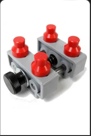

Naar mijn idee is het goed kunnen inklemmen van de kast het belangrijkst.
Als je een goede case holder hebt zoals deze
En die vast kan zetten in een bankschroef dan kan je ook prima met een handopener toe.
Gebruik deze inderdaad al jaren. Bijgeleverde bitjes kun je je twijfels over hebben. Heb een beetje moeite met het openen van een backcase met rechthoekige slotjes en de bitpunt rond is. Om die reden passende bitjes gemaakt van messing. Scratch kans iets kleiner en sterk genoeg. Overigens, het belangrijkste om schade te voorkomen is dat je vooral met een beetje beleid de handeling uitvoert.
