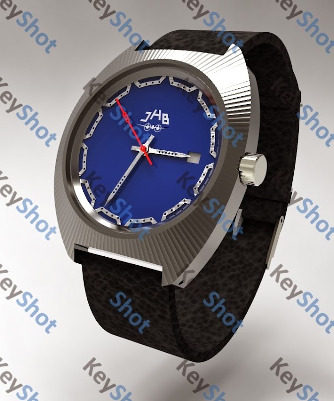

plaatje voor’t slapen gaan… ik heb een trialversie van een renderprogramma gedownload… en even zitten “pielen”…
ziet er wel lekker uit naar mijn mening…

Mooi Arie, alleen doet de secondenwijzer me wat denken aan:

Dat zou een goeie promotie zijn icm Douwe Egberts ofzo.
Dan moet er gewoon een D.E. Logo op de wijzerplaat… of ik maak de indexring in die vorm…
en… als ik eerlijk ben… heb ik liever een koffielepel dan een mercedesster op mijn secondewijzer…
Ik ben nog niet aan het bouwen van de eerste toe… laat staan dat ik een serie ga bouwen… ik ben nog zoekende… maar als ik de secondewijzer te veel ga afronden, dan wordt het weer een stoplicht…

Was van mijn kant geen kritiek hoor. Ik vind het zelfs wel wat hebben, hoewel anderen zich er misschien aan storen.
Ik wil met het hele design van mijn horloges ook wat anders doen… er zijn te veel horloges die op Rolex lijken… daar wil ik me niet mee associëren… verre van zelfs…
Dit design kwam bij me op omdat ik een experimentje wilde doen… kwam goed uit de machine… dus heb ik die wijzers ook in 3D getekend… en in mijn horloge-ontwerpen geplaatst…
momenteel ben ik dan ook doende om de “Kandidaat-Kalibers” in 3D te tekenen zodat ik er een kast omheen kan ontwerpen… ik begin daartoe met een “blok” of een “schijf”, met daarin de holte voor het kaliber, en de zitting voor het glas…
dan construeer ik een achterkantje, en dan kan ik met die delen gewoon een kast ontwerp verzinnen en als ik mijn machine hier heb, ook maken… ik kan nu al alles voorbereiden…
Ok… nog ééntje dan…ik heb momenteel dan wel meer renders dan daadwerkelijk gebouwde horloges… maar ik heb al laten zien dat ik ze ook ECHT kan bouwen…
deze heeft Andere Indexen… maar net als de voorgaande heeft deze juist GEEN uur-indexen, alleen Minuut-indexen… ik dacht… laat ik het eens omdraaien…
ik zou in de toekomst kunnen overwegen om een ring Luminova onder de indexen te schilderen… zodat je 48 puntjes, en 12 streepjes krijgt.
'k heb er meteen iets van een logootje op gekliederd… dat “Breekt” de wijzerplaat een beetje…

leuk bedacht. t gebrek aan uurindexen vormt al indexen
en een semi sandwich concept, top!
Ik vind ze wel mooi!
Zelf zou ik het mooi vinden als de gaatjes “gevuld” zijn. Met een mooi passende kleur lume natuurlijk. Verder vind ik het mooi als de band mooi rond aansluit.
Deze vindt ik wel mooi. Hoop wel dat de nieuw te ontwerpen kasten een min. diam. van 40 mm. hebben
Ik heb vandeweek een Soprod Caliber A10 getekend… die is 11½’’’… Ik ga eens kijken wat ik daarmee kan bereiken…
een ander ideetje wat ik heb is de Lugs niet doorfrezen tot de voorkant, zodat je een lugloze face krijgt…

Ik gooi er vanmiddag nog wel even een rendertje op…
Deze is 40 breed zonder kroon en 46.7 mm lang, van bodem naar kristal is ie 7.35
de Lugs steken 0.65 mm onder de deksel uit
de gisteren getoonde modellen zijn 38 mm en 7¾ mm dik… ander Kaliber… een Myota 9015 om precies te zijn
Deze is geconstrueerd rond een Soprod A10 hetgeen me meer ruimte geeft om dunne horloges te ontwerpen… vooral fijn voor diegenen die doorgaans kleding met lange mouwen ( overhemden, sweaters, longsleeves of stofjassen ) dragen… zelf draag ik eigenlijk zomer en winter Poloshirts of overhemden met korte mouwen, gisteren droeg ik een sweater vanwege wat klusjes rond het huis… en ik had de “Beercan” om de pols… dan merk je toch wel dat ie een stuk dikker is…
Heel fraai zo. Wijzerplaat alleen met 4 dots?Rechte seconden wijzer?
“4 dots”, hoe bedoel je dat?.. Ik heb de “uur-indices” weggelaten in deze Index opmaak… zodat ze eruit springen als “open stukjes”… je ziet ze omdat ze er niet zijn…
en… “rechte secondenwijzer”?.. ja… ik zie niet in waarom ie niet recht zou zijn… gebogen wijzers zijn verwarrend…of bedoel je de tip van de wijzer?.. die is afgerond Radius 0.15… de hele wijzer is maar 0.3 mm breed, Smaller zou wel kunnen… maar je moet em ook nog kunnen zien…
op mijn “verdaluminium” is ie 0.4 mm breed, maar messing kleurig, boven een messingkleurige wijzerplaat…
Rondjes of punten op de 12,3,6,9, en een seconde wijzer zonder de uitstulping met de gaatjes.
Ik denk dat ik de wijzers zo laat… met gaatjes en al… zoals ik al eerder zei… liever een koffielepel dan een Mercedesster…
een Likje Luminova aan de achterkant en je kan em in het donker ook goed zien…
wat de Uur-indices betreft… niet zichtbaar is ook zichtbaar… ik wil het gewoon anders doen dan anderen… weglaten = toevoegen…

DLCC Anyone?.. 't zal wel een Dure worden… maar…ik vind em persoonlijk wel gaaf…

Dit is ook nog maar de Eerste kastvorm die ik gemaakt heb… van deze weet ik al zeker dat ik em kan maken.
Titanium…
en… omdat ik de hoofdmaten van kalibers heb, kan ik in korte tijd een ander model kast ontwerpen…en, in korte tijd ook een protootje maken… als het op het scherm past… dan past het in werkelijkheid ook…
Ik wil me ook niet “beperken” tot louter “vintage” geinspireerde modellen…
Mogelijk klieder ik er later vandaag nog een “modern” modelletje tegenaan… ik zie wel…
