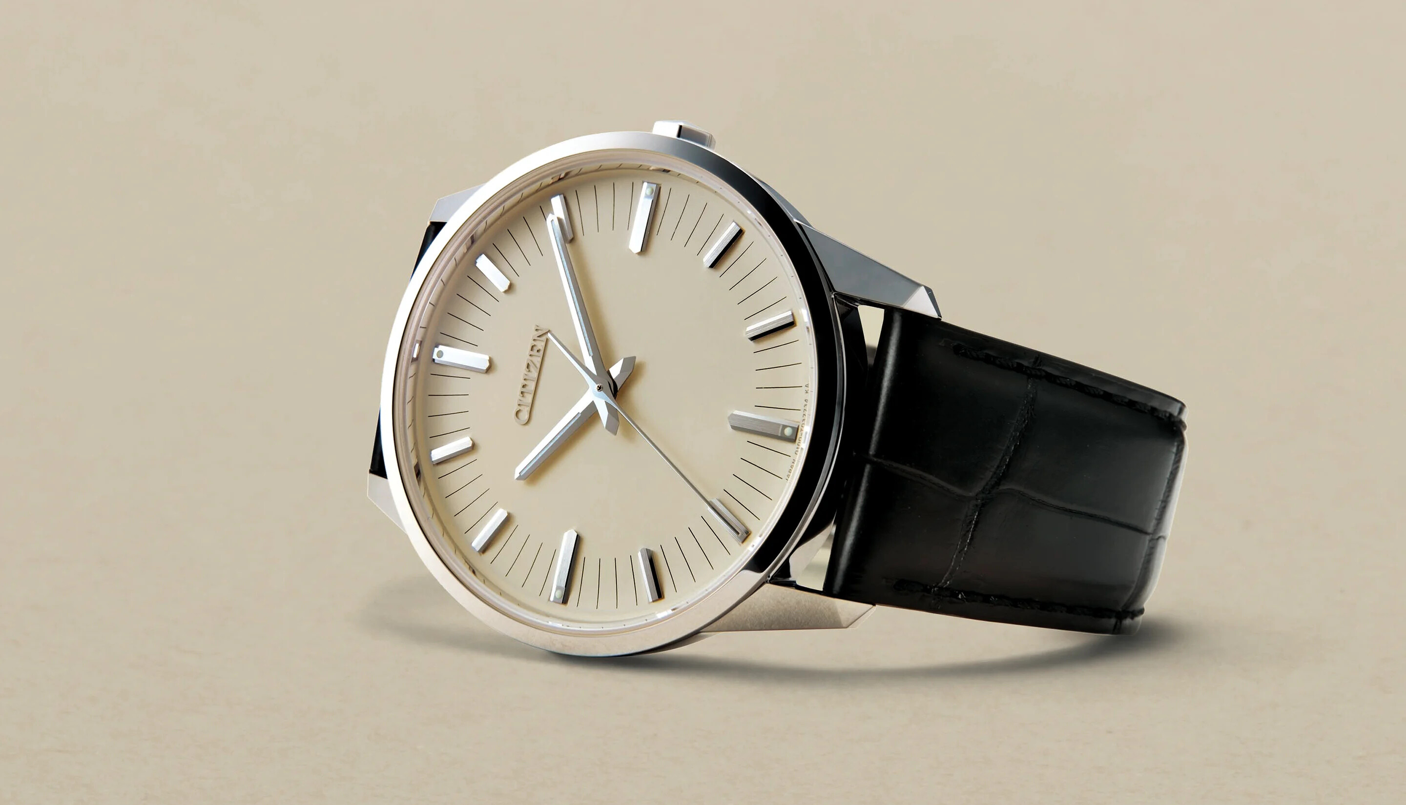

Een Eco-drive is prachtig. En de high-end Quartz modellen van bijvoorbeeld Omega, Cartier, Citizen, Grand Seiko zijn pure horlogerie en exclusief. Met bijzondere technieken zoals hoog frequent. Het is net als met auto’s, ga je nog voor benzine of elektra. :cowboy_hat_face:
Zoals deze Citizen Eco-Drive Caliber 0100. Het meest acurate horloge op eigen kracht.
Dat zie je ook gelijk aan de prijs met 8k voor deze titanium versie.

High-end Quartz werkten op hogere frequenties voor temperatuurcompensatie.
Citizen Caliber 0100 Quartz werkt op ca. 8,4 MHz. Bereikt hiermee een maximale afwijking van 1 seconde (!) per jaar.
Voor dat geld krijg je dan ook een mooie zichtbodem met een bewerkt uurwerk. Al is dat voor sommigen nog steeds wennen. :slight_smile:
