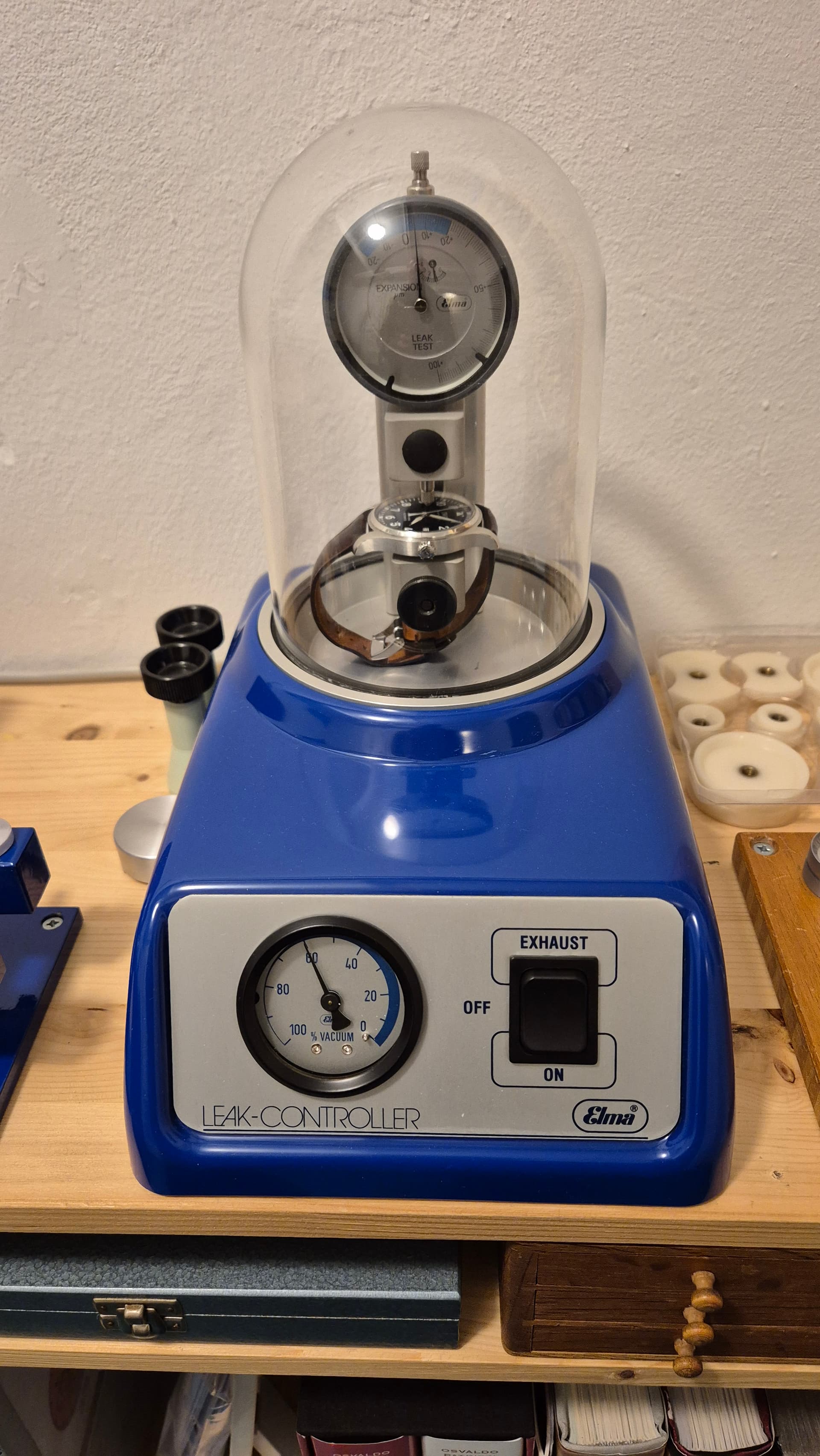

Ik heb liever de oudere versie, die nog een vacuummeter had!: Hier met een net geservicede MKXVIII. 8 jaar terug 350 euro voor deze Elma, nog nooit issues gehad.

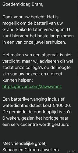

Is ook prima toch? Anders is het naar GS bouqitue opsturen en >€100 dokken
Bij schaap sturen ze hem op.

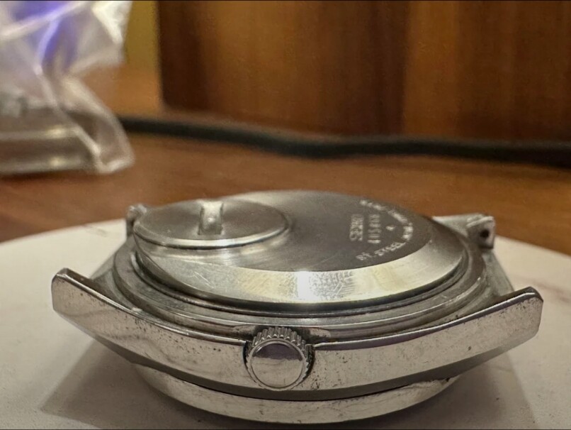

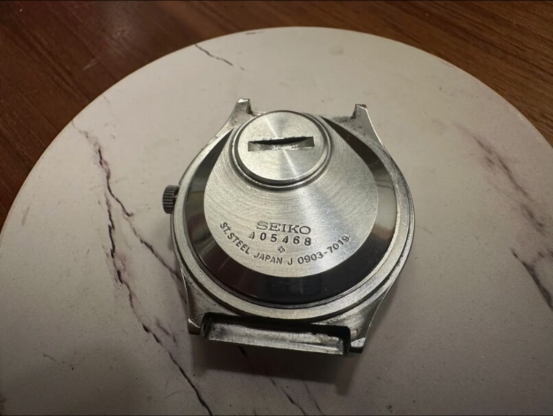

Ja, dat heeft mijn Seiko Grand Quartz uit 1978 bijv. .Super handig, gewoon met een munt van een dubbeltje te openen. En de rest van het inwendige blijft mooi beschermd. Maar esthetisch gezien in deze tijd niet meer te verkopen
