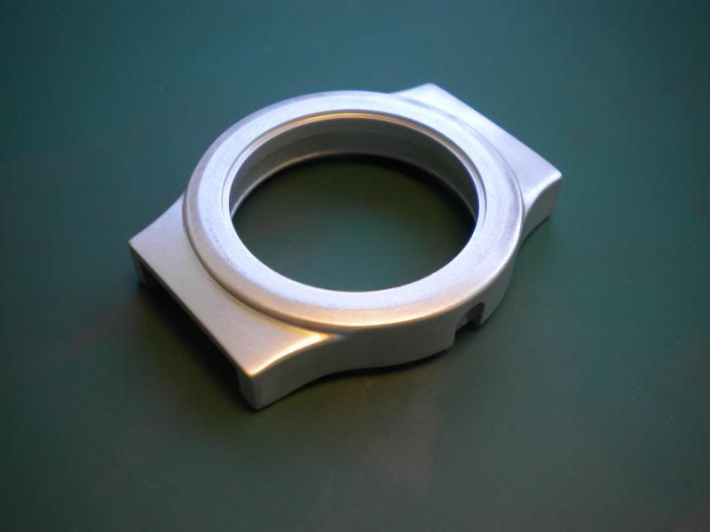

Mijn Heineken horloge heeft wel een randje… zeg
maar een vaste bezel, ik wilde eens wat proberen…
't is mijn tweede kastje…

Ik heb veel gehard staal verwerkt… ik zag ergens hier een foto van een achterwand van een horloge met de vermelding 60HRC… even ter vergelijk… dat is zo hard als een kogellager… ik heb materiaal tot 65 HRC bewerkt… dat gaat echt het best met Keramisch gereedschap… anders kom je er niet door… niet makkelijk in elk geval…
Ik hoop wel dat mijn horlogekastje snel binnen is… 't begint een beetje een technologietopic te worden… :slight_smile:

Horlogekastje gaat een stuk sneller… :slight_smile: het Heineken horlogekastje… totaal iets van 4 uurtjes…
Guess who’s back!..
Yeah Baby, Yeah!..
ze heeft een mooie satijnglans gekregen… ik ga’r afmonteren…
Ziet er prachtig uit!
Ben zeer benieuwd naar het eindresultaat.
