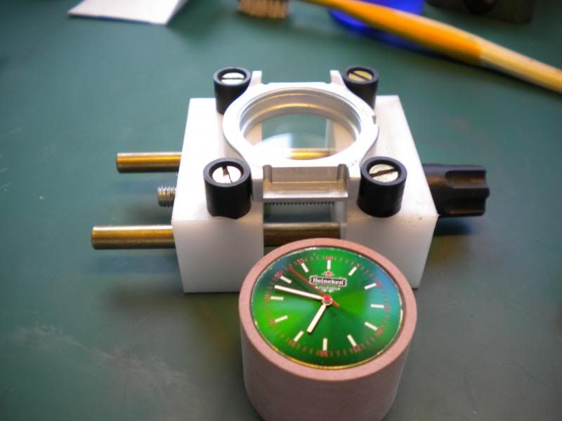

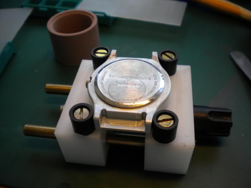

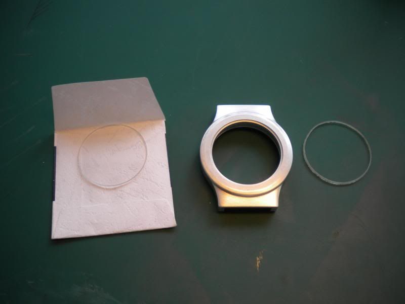

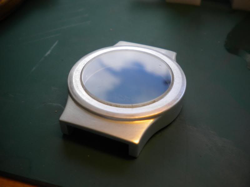

Dus… dan heb je de kast binnen… en wat doe je dan?.. Juist… het laadje met Horlogespul opentrekken… in een klein papieren zakje zat een kunststof ring, en in een ander papieren zakje een glas 290x10

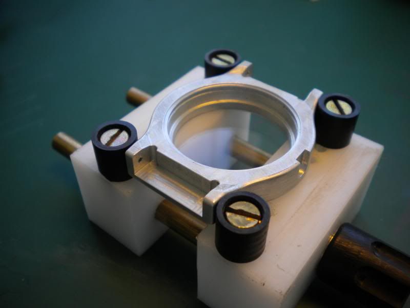

de ring erin gelegd, en het glas gepositioneerd… even een pers geimproviseerd… en het glas er netjes ingedrukt…
Ok… in de klem ermee… :slight_smile:

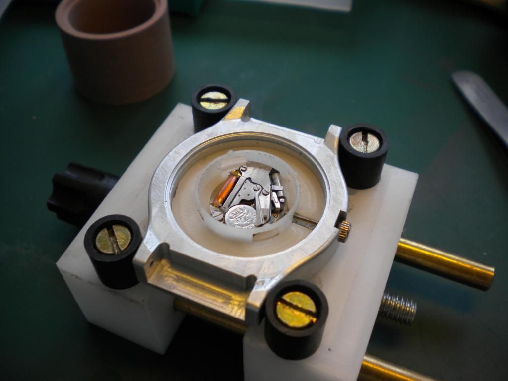

tijd voor…eh… in modelbouw noemen we het samenvoegen van een bodemplaat met interieur, en de carrosserie van een automodel het “Huwelijk”…
Tijd voor het Huwelijk dus… de kast krijgt haar Miyota Kalibertje terug…
en dan kan de opwindstift er weer ingeschoven worden… “u mag de bruid kussen”
en dan mag het deksel er weer op…
en dan kunnen we de “fruits of labour” aanschouwen…

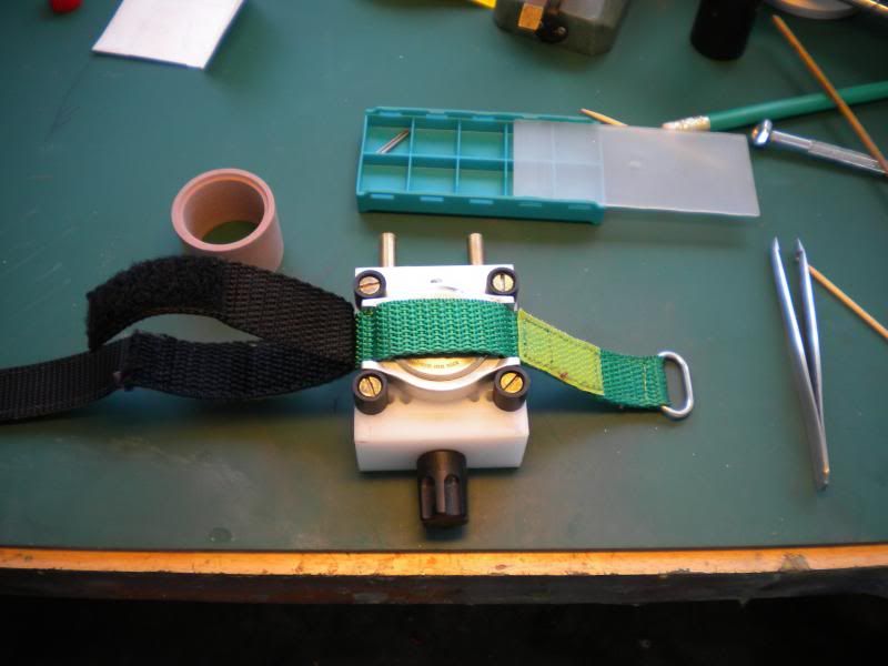

Arie is tevree:)-D:~
de Nylon strap moet nog even een sopje hebben… dus die komt er later vandaag op…nu eerst eten…

Ik zou wel die kroon vervangen of opnieuw laten chromen.

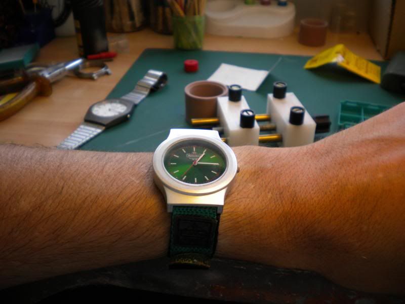

Nou… dat lijkt maar zo… 't kunstlicht is een beetje gelig… en ik moet er gewoon even met de Rodico overheen…
In elk geval… is 't werk eigenlijk wel klaar nu…

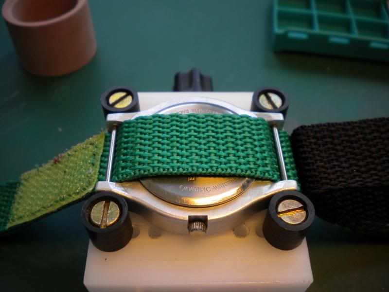

Bandje erover…
de pennen erin… en dat gaat altijd makkelijker dan eruit… :slight_smile:
en dan?.. Hij’s Klaar!

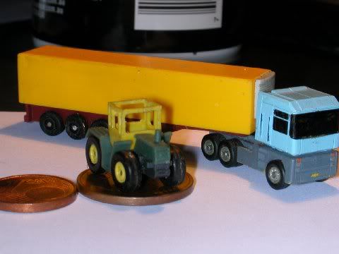

Maar Siliconen gebruik ik liever voor kleine gietmalletjes… zoals gezegd is Modelspoor ook een hobby… Z schaal, dus schaal 1:220… een Renault Magnum vrachtwagen is op deze schaal met oplegger 85 mm lang…
de tractor is een ander projectje… en die koperen schijf links… da’s een cent…
