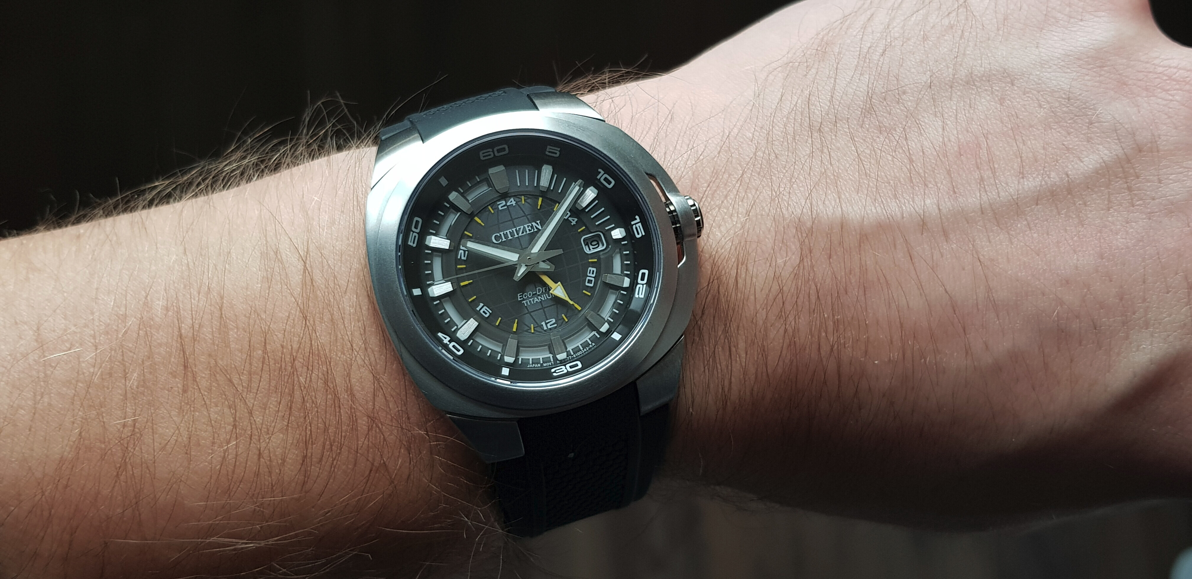

Alsjeblieft! Voor rond de 180 pegels heb je een titanium Citizen met “true” GMT op zonnekracht. Komt ook met saffier glas en 10 Bar WR.
Edit:
Mooier plaatje :slight_smile:
Dit is trouwens de BJ5131-04H. De kroon op stand 1 is datum verzetten en urenwijzer vooruit zetten, stand 2 is hacken en 24h-wijzer + minutenwijzer verzetten.
Let op: het verspringen van de datum is gekoppeld aan de urenwijzer. Dus als je een uur terug moet in de lokale tijd zal je hem 11 uur vooruit moeten draaien en de datum dus ook helemaal rond.

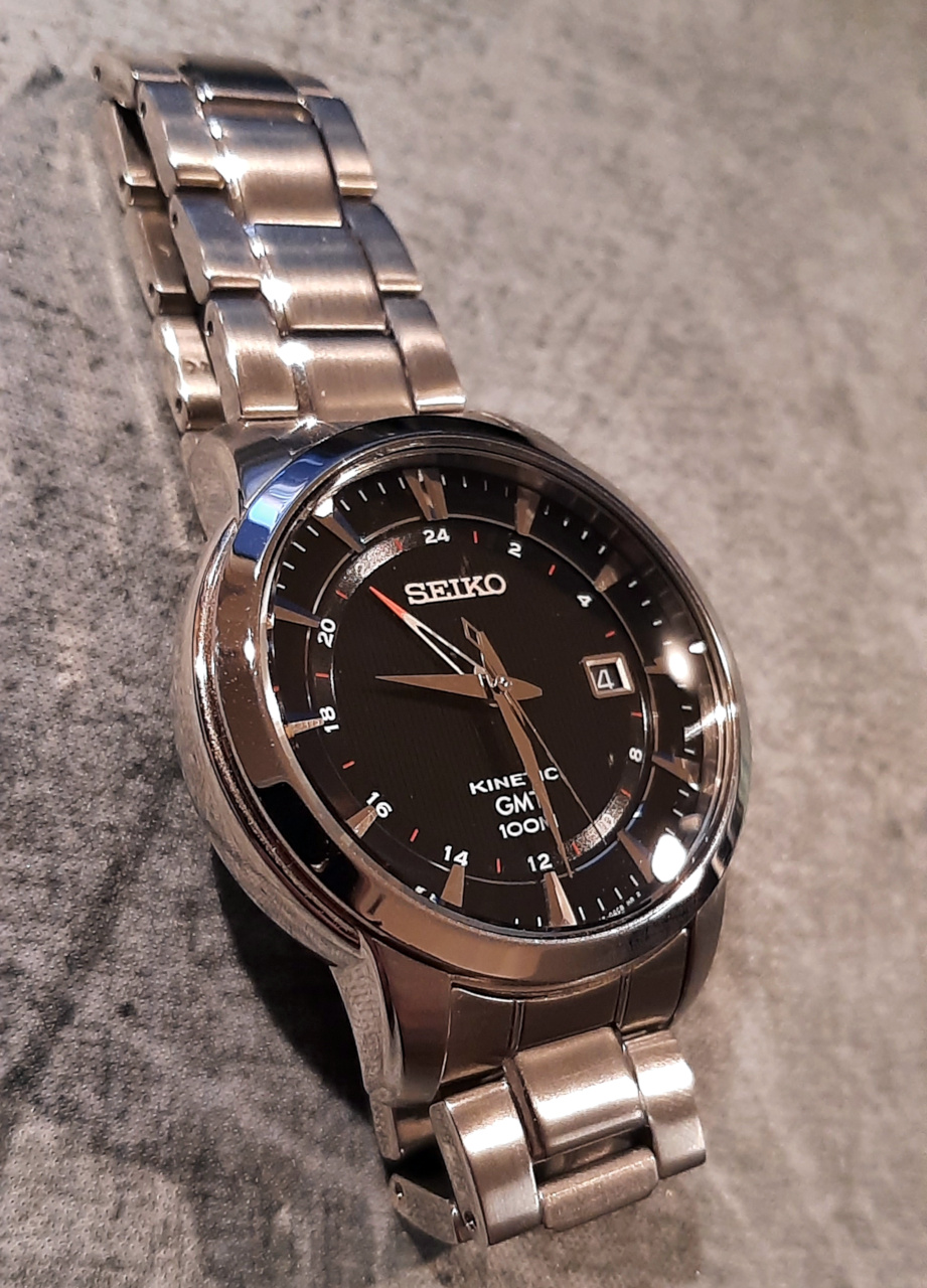

Als het niet per-se een automaat hoeft te zijn, dan kan je kijken naar een horloge met een Seiko 5M85 kinetic uurwerk (Seiko SUN serie), dat heeft ook een GMT wijzer en een verspringende urenwijzer.
Zeker hoeft het geen automaat te zijn. Dat boeit me voor een vakantiehorloge precies niets. :+1:
Buiten het (gestelde) budget. Als het toch in de duizenden gaat lopen koop ik gewoon de Tudor. 🤷
Voor een paar honderd euro is het leuk voor erbij. Vanaf 1000 word ik kritischer. Een horloge van 2k moet wel een heel serieuze toevoeging zijn aan mijn “collectie”. Dat is voor mij de betreffende GS niet.
Dan zou ik echt op zoek gaan naar een Seiko SUN067, wel op de 2e handsmarkt, nieuw zijn ze er niet meer:
Hier ga ik wel even op zoeken, dank!
